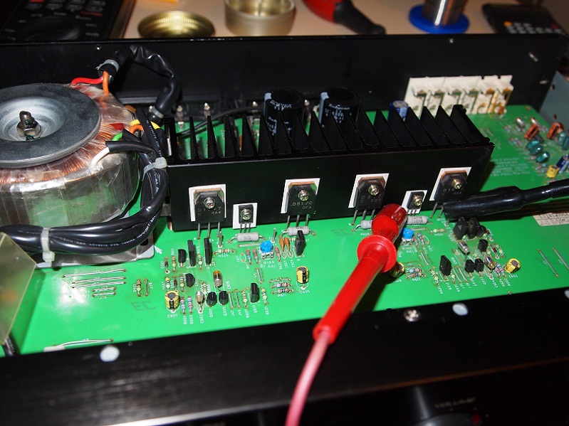

davorin je napisao/la:Iz podataka o tranzistorima te šeme izlaza, tu bi dobro radili i TIP35C/TIP36C (unatoč Ft od samo 3MHz).
Nizi Ft je kod TIP35/36 najmanji problem kad se tice ovakve aplikacije. Originali se mogu nabaviti na 2 mjesta u ZG i nisu fake. Zamjena je skoro bilo kakav tripple-diffused tranzistor koji ima odgovarajuce strujno-naponske karrakteristike, i kuciste koje fizicki stane, visoko pojacanje u sirokom opsegu struja je ovdje bitnijie od Ft-a jer izlaz ima samo dva stupnja u slijedilu unatoc relativno maloj struji kroz VAS.

Ponudio sam (putem PM-a) da mu(g.GRUNF-u) pošaljem nekoliko pari tranzistora TIP35C/TIP36C besplatno, naravno ukoliko ne nađe neke bolje zamjene.
Kako imam 100-tinjak pari, nađe se među njima i onih koji imaju strujno pojačanje >40x pri struji od 6A. Svi tranzistori su kupljeni direktno od distributera za Njemačku i osobno preuzeti '99-te (Texas instruments-Component division/Garching-Hochbrück b. München), pa mislim da nisu lažni.
Naravno da ima puno boljih zamjena od para TIP35C/TIP36C (s obzirom na strujno pojačanje), ali njih bar nije lako izgoriti u takvom pojačalcu.

ja nažalost za vikend zbog manjka vremena nisam stiga ubaciti 2sa1962/2sc5242 ,a isti imaju pojačanje od 80 do 160 ,oznaka O na kučištu http://akizukidenshi.com/download/2sa1962-o.pdf tako da s njima ne bi trebalo biti problema,orginal korišten u pojačalu ima pojačanje od 100 do 200,s tim da je neki vrli majstor izmiša 'orginalne ' tranzistore tako da ih ima i s E oznakom i s D koji imaju manje pojačanje,od 60 do 120,a isti kupus je napravia s emiterskim otpornicima,o štampi ispod ne želim ni govoriti jer ju je kida,ne znam zašto :?
na prvi pogled mi se činia jednostavan popravak,a upa san u kašetu brukava :lol:
virujen da je A1962/C5242 dobra zamjena i da bi trebalo raditi OK

ah,nije ni čudo šta je pojačalo iskupusano kad su lažnjaci od izlaznih u njemu,i izgleda da su uvik isti pregarali i tako u nedogled,i nikako mi nije jasno zašto je netko kidao štampu,virovatno da skuži koji je izlazni izgoria,.čudan neki sistem :lol: :lol:
naručeni orginalni pa ću odraditi posao kako treba i nagovoriti vlasnika na modifikaciju :D
ove a1962/c5242 ću ostaviti sebi jer san naša još dva para,tako da imam sve skupa četri para šta je vrlo korisno za izradu nekog 'malog' i dobrog pojačalca

obnovljeni izlazni i emiterski otpornici,eto pouke; ne stavljajte falše tranzistore u izlaz ;)
još da je vlasnika nagovoriti na modifikaciju :D
