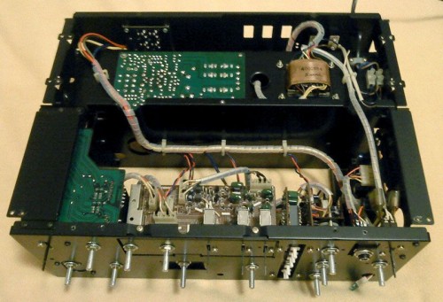

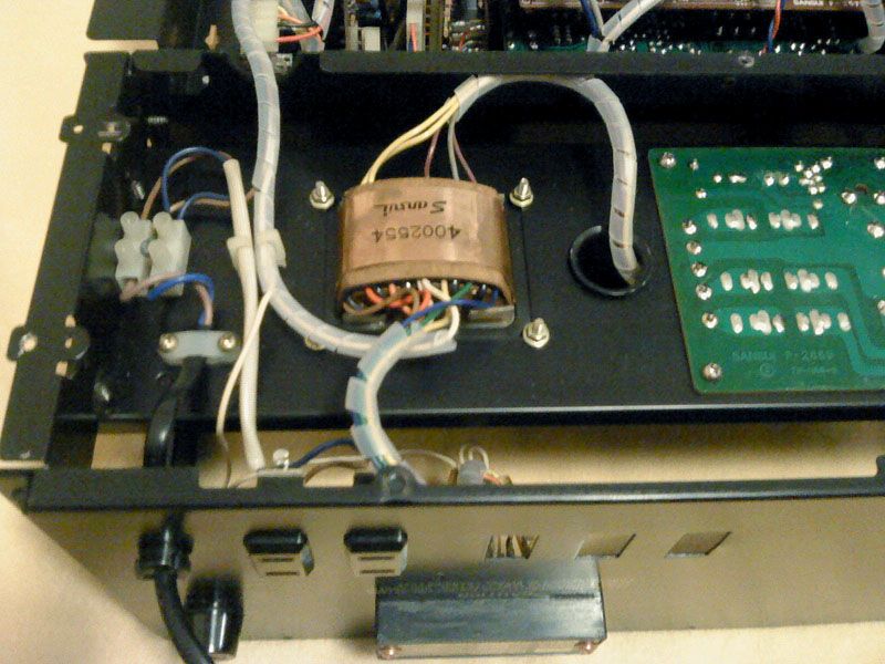

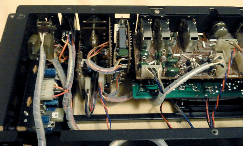

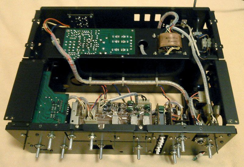

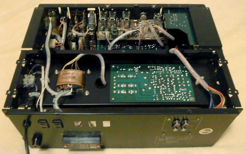

Opet, slicno dokumentacijskim slikama, da se vidi razlika - ovaj puta odozdo:
Trafo i ispravljac, razvod mreznog napona:
S donje strane s puno bolje vidi cijela ergela plocica. S lijeva na desno: pojacalo za slusalice (skriva se prema lijevom donjem kutu slike), midrange ton kontrola (poseban sklop!), bass+treble ton kontrola, ploca s filterima (opet izvedeni aktivno, preklopnik na ploci line stage-a selektira je li uopce na putu signala), i na kraju kombinacija 3 ploce (jedna vodoravna i 2 okomite) koje su zalemljene skupa i cine preklopnik ulaza, tape monitoringa i snimanja:

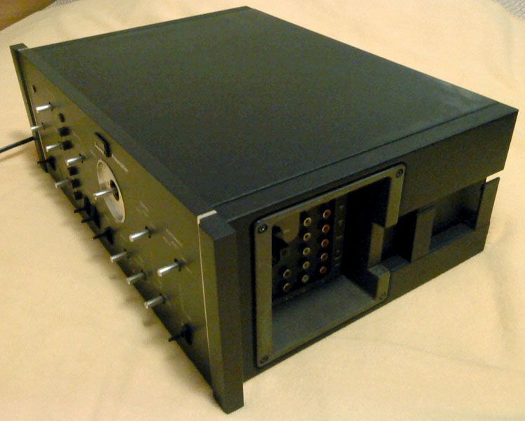

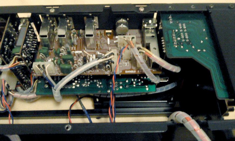

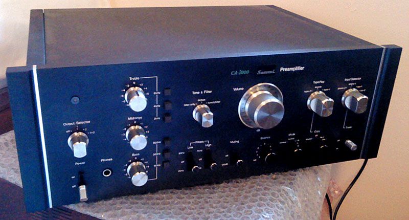

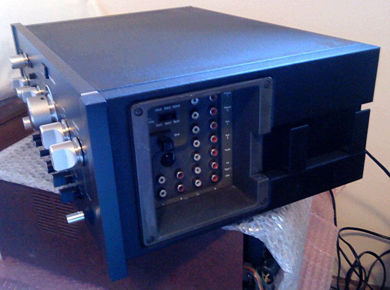

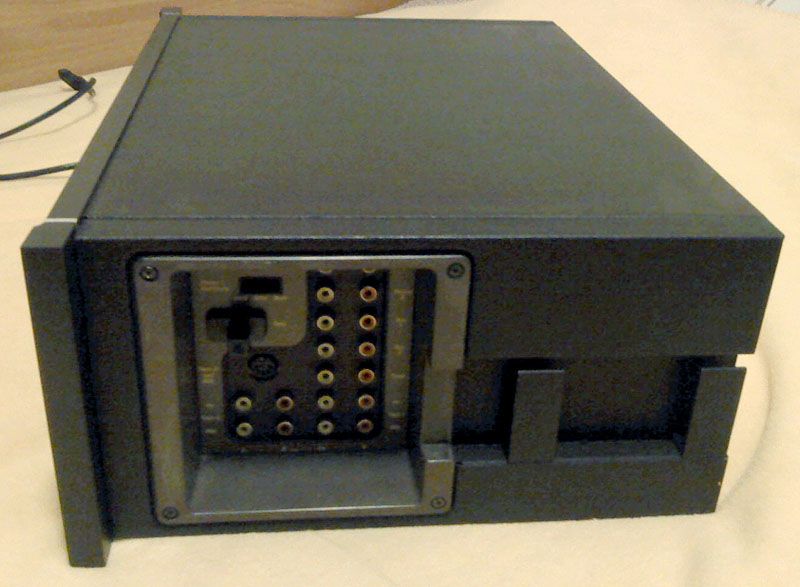

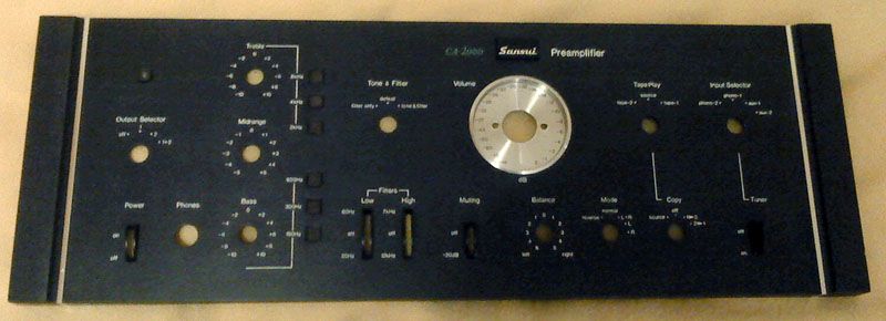

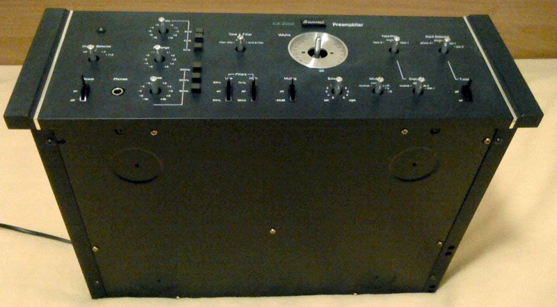

Predzadnji koraci u sastavljanju...

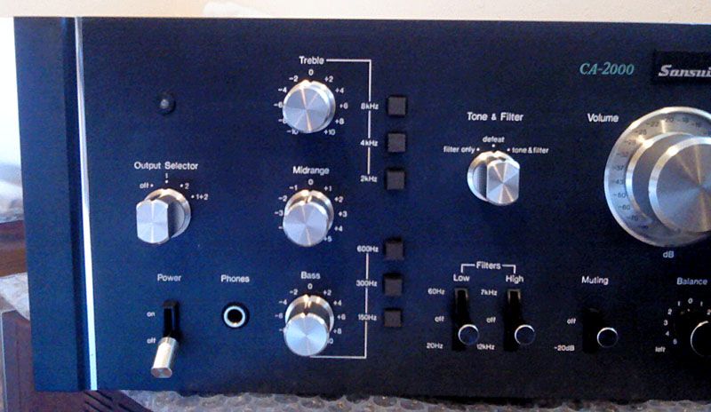

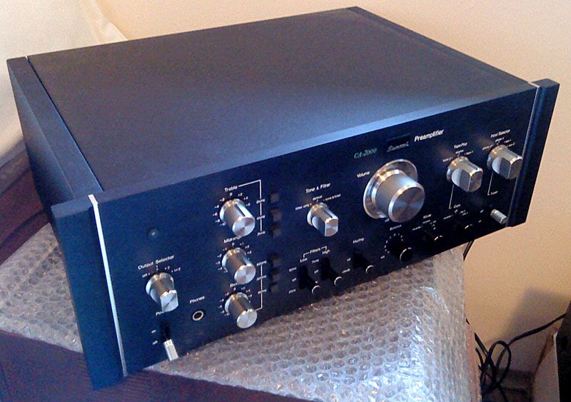

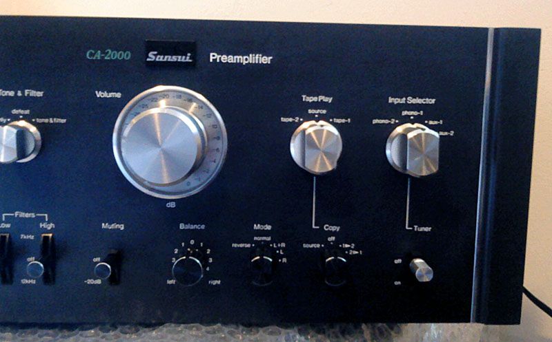

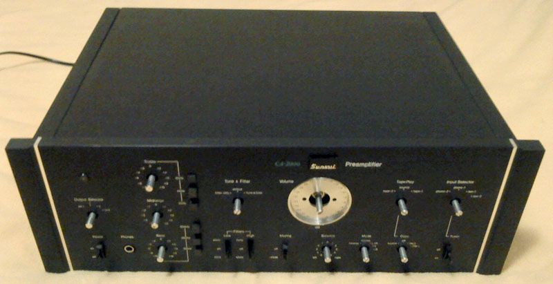

Na novo eloksirana prednja ploca s nanesenom bojom u gravuri, vracenim svim dodatnim plasticnim i metalnim dijelovima ukljucivo bocnice i ukrasne 'lajsne' izmedju njih i samog profila prednje ploce - sve je spremno za montazu:
A ovako to izgleda kad se montira:
Pretpojacalo u nesto dovrsenijem izdanju:

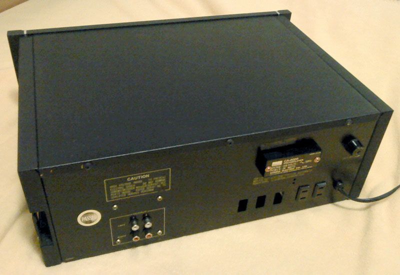

Fale detalji tipa 'cep' za otvore mreznih konektora, gumbi, nozice.

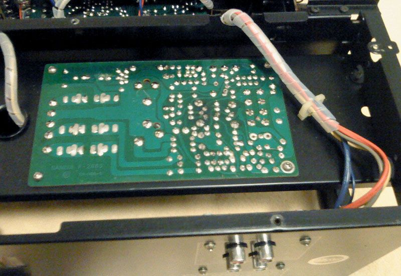

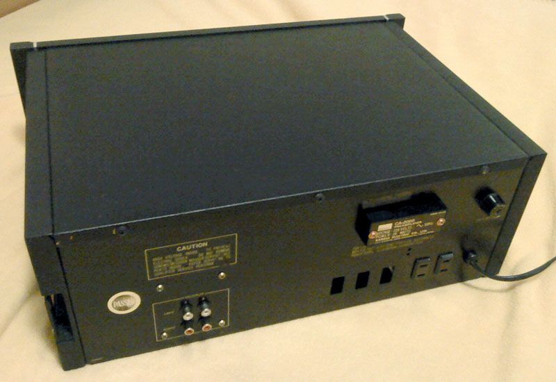

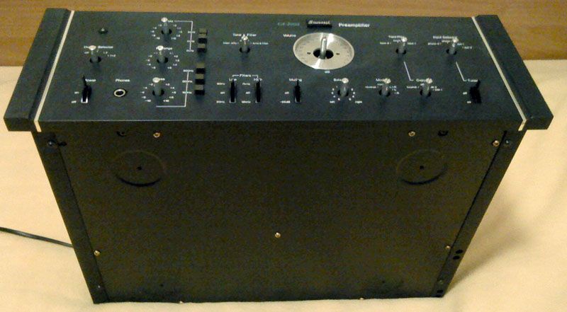

Kad smo vec kod donje strane pojacala, i ona je temeljito sredjena:
Iz nekog razloga donja je trana bila pobojana u zlatno (?!), a originalne su nozice zamijenjene s manjima, pri cemu se jedna razlikuje od ostale 3. Boja je maknuta, sve skupa pobruseno fino, ocisceno i polakirano mat crnim lakom s obje strane. Nozice se jos cekaju :)
Gumbi su spremni ali su dva dosta izgrebana pa jos odlucujem sto cu i kako s njima...
Inace, sve je vec isprobano i radi ispravno, i bez obzira na neusviranost odlicno radi, barem koliko se moze cuti na slusalice.

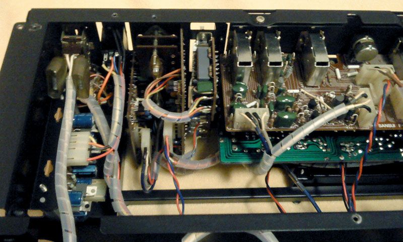

Kakve su ti to omotnice oko kabela,obične plastične ili teflonske?Prekokrasno mi s tim izgleda i održava kabel urednima. ;) :thumbup:
Backo
Postovi: 317
Re: Pogodi tko sam...
PostPostao/la Khadgar2007 » 22 ruj 2011, 18:36
Ja mislim najobičnije plastične spiralne vezice kakve sam ja kupovao nekada u chipoteci.

ilimzn je napisao/la:Predzadnji koraci u sastavljanju...
Lipo...lipo... nema sta, zaista si uredjaj spasio od reciklaze! Vrhunski odradjeno!
ilimzn je napisao/la:Fale detalji tipa 'cep' za otvore mreznih konektora,
Ovo ces naljepse srediti tako da jednostavno sa unutarnje strane kucista zaljepis (ili na neki drugi nacin fisiras) metalnu plocicu obojanu mat crnim lakom... ove 110V strujne uticnice ces tesko naci, pogotovo sta imaju cudan nacin ucvrscenja.
Nadalje sta se tice aluminijskih dugmadi... ja sam se nagledao svakojakih ideja kojima su vlasnici pokusali ta ostecenja popraviti, i za mene, svako to popravljanje je ispalo gore nego original sa frizima... zamjensku dugmad za ovu definition seriju jos nisam naletio na ebayu... vrlo vrlo se rijetko prodaju.

PostPostao/la ilimzn » 24 ruj 2011, 11:14
Kale021 je napisao/la:Lipo...lipo... nema sta, zaista si uredjaj spasio od reciklaze! Vrhunski odradjeno!
Da, tako ce na kraju i biti, mislim da imam negdje crno eloksiranu plocicu aluminija taman prave velicine.
Da... teoretski mogao bi ih dat dekapirati da se skine eloksaza i prebrusiti prednju povrsinu, jer je zapravo na njoj i najvise problema, no ne ispadne potpuno isto (originalni finish je nesto grublji), a ne tokarski stroj je ipak prerizicno. Za sad stoje na pretpojacalu takvi kakvi jesu... vecina je OK, gumbi za selekciju ulaza i tape monitoringa, te filter/ton kontrola defeat imaju nsto problema, ostali su OK...
@backo, radi se o poliolefinskoj spirali koja se bez problema kupi u chipoteci.
PostPostao/la Backo » 24 ruj 2011, 14:54
@Ilimzn a znao sam ja da to nije baš obična plastična :idea: 8-) ;) Thanks!

Prije nekih desetak godina dobio sam jednu rashodovanu Wharfedale E-90 kutiju na kojoj su dva gumba preklopnika i kad sam prije nekoliko godina nabavio AU-9900A ustanovio sam da su identični sa gumbima input selector i tape play. Izgleda da su sa svih modela kutija iz te serije isti preklopnici (E-30, 50, 70, 90). Tih kutija je bilo kod nas, pa bi trebalo malo pronjuškati.

Gle, stvarno, ja sam imao E30, sjecam se... samo bi steta bla rasturiti kutiju koja radi. Nisam bas vidio rashodovanih :(

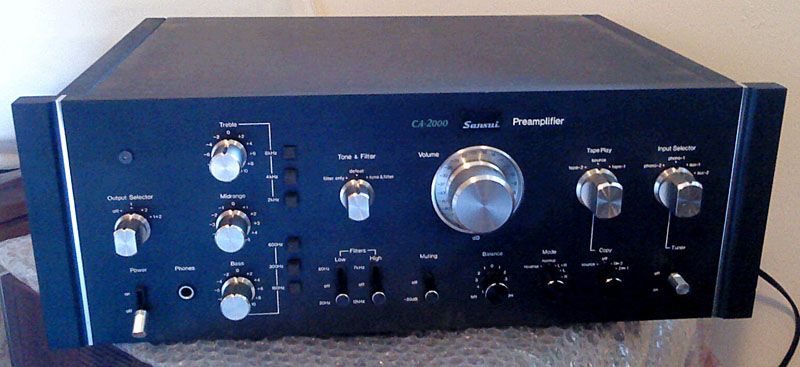

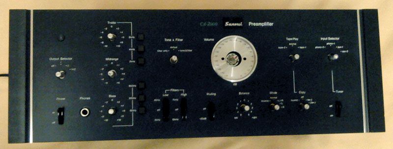

PostPostao/la ilimzn » 30 ruj 2011, 19:05

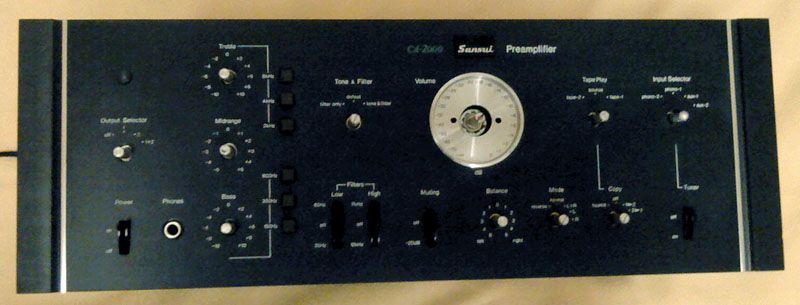

Za sada sam odlucio ostaviti gumbe kakvi jesu. Buduci da za bilo kakav pokusaj popravka ima samo jedna prilika, gok ne nadjem nekog tko to moze sigurno i kvalitetno odraditi, bolje da za sada ostanu nedirnuti. Dakle, vrijeme je da se sve skupa kompletira, i evo kako to izgleda:
