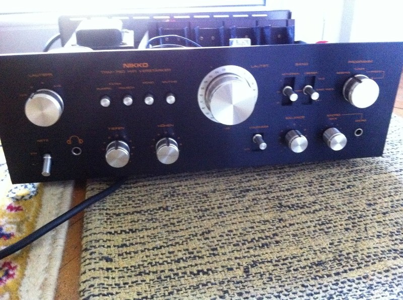

kupio sam nedavno nikko trm 750 audio pojačalo, a pošto sam novi u pitanjima vintage audija zanima me da li ima u Splitu, Šibeniku ili Zadru netko za popravak (malo kvrči kad svira) i osvježenje unutarnjih komponenti po potrebi.
ako baš nema u Srednjoj Dalmaciji, onda Zg...
pozdrav
edi

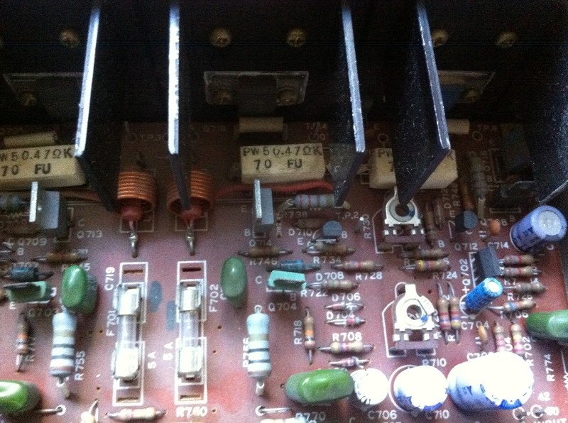

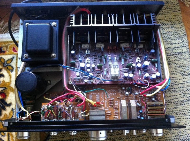

PostPostao/la edi » 16 pro 2013, 11:09

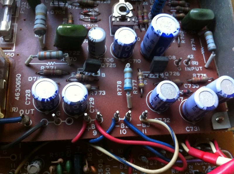

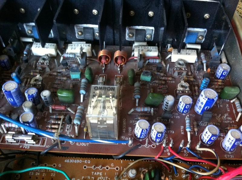

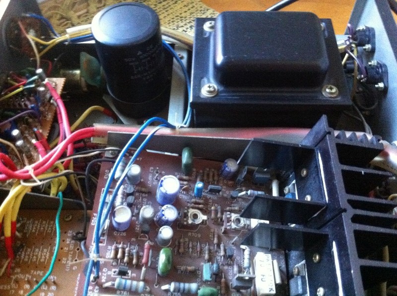

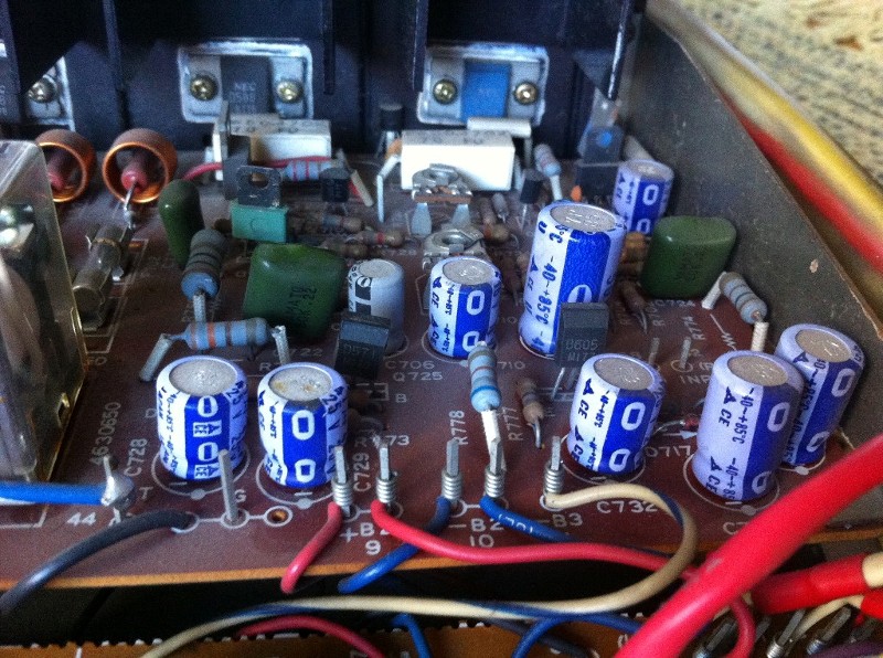

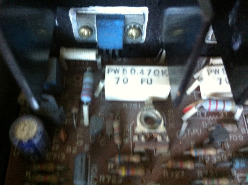

Evo nekoliko fotografija pa molim da pogledate ako su ti dijelovi lako dobavljivi ili nisu.
pozdrav
edi

PostPostao/la Kale021 » 16 pro 2013, 18:44
Edi pozdravljam!
Koliko se da viditi sve je netknuto, dakle pojacalo nije kemijano tokom njegovog zivota sto daje nade. A to sto krci, i ja danas kasljem kada se zatrcim, nisam ka u 20tim :)
Pa sto bi ti, da uredaj nakupi 30 godina zivota i da ne krci :lol: (sala mala....)
Izlazni NEC tranzistori su sigurno tesko dobavljivi, ali posto tebi uredjaj svira, dakle elektronicki je ok, samo trazi nesto ciscenja. Kao sto ti je Roko kazao ja sam iz Kastel Sucurca, ali vjeruj mi, iskreno ne mogu ga uzeti. Javi mi se na PM pa ako nikoga ne nadjes, onda tamo oko 15.01. iduce godine mozemo se dogovoriti da ga bar ocistim i pregledam, da ti bar moze raditi normalno. ali nista vise. Zao mi je.
