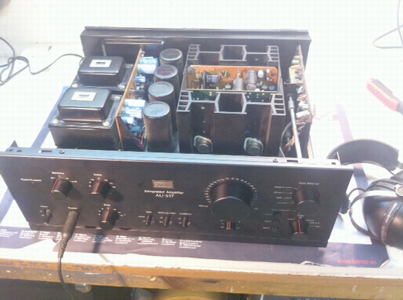

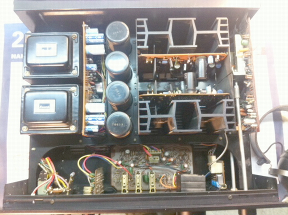

Stigao mi na servis jedan „mali“ biser iz prošlosti, radi se o Sansui pojačalu AU 517. Nisam baš fan integriranih pojačala, smatram ih leglom potencijalnih problema, naročito kada uhvate koju godinicu, no što je tu je praktični su i ljudi ih vole. Kada sam vidio ovoj amp na stolu, rodila se ljubav na prvi pogled. Zbilja lijepo odrađen amp, ne kažem da je idealno složen u inženjerskom smislu, no vidi se da je napravljen da traje od dosta kvalitetnih dejlova, uključujući i dual mono koncept, mada opet trafoi su možda mogli biti i mrvicu veći (čitaj jači), vjerujem da je tako kod starije braće. U svakom slučaju volio bi imati jedan takav amp na polici. Ovo je definitivno znak da više ne patim od tubeman-ije, što je dobro, nadam se…
Da priča ipak nije tako lijepa, zaslužan je jedan problem koji ovaj amp ima, a to je da se na lijevom kanalu povremeno javljaju šumovi (bolje reći šuškanje) nepravilnog oblika, slični kao kada nekakav kontakt nije idealan, često to znamo nazvati „kuhanjem“ u zvuku. Definitivno se problem nalazi u djelu poslije potenciometra i asocira na hladan lem. Međutim mehaničkom pomacima pločica i svih konetora ne mogu provocirati početak tom šuškanja, niti isti zaustaviti kada se pojavi u zvučniku. Da je hladan lem to bi se sigurno pojavilo ili zaustavilo uslijed mehaničkog djelovanja na pločice.
Na ove probleme sam češće nailazio kod cijevnih uređaja, tu bi razlog tom tj. takvom šuškanju bilo prljavo podnožje, loša lampa, pa čak u nekim slučajevima i sam anodni otpornik ukoliko se isti malo grijao (tj. snagom bi bio poddimenzioniran, ali ništa kritično puno), no u tim slučajevima to šuškanje ne prestaje već je konstantno.
Ovdje na ovom Sansui-u se to pojavi, odšuška svoje (kršššš_šššššrkk__šššškkkkrr_hhhuuurssss :) ) jedno 10-15 sekundi i nestane, pa onda moraš čekati i desetak minuta da se ponovno pojavi. Moglo bi se živjeti sa tim, no vlasnik je perfekcionista i sumnjam da bi to on mogao trpiti. Pregledao sam sve i prije i poslije volume pota, pregledao sve interne plastične konektore, gotovo drmnuo svaki zalemljeni element, no ništa, kao da me amp zafrkava i pri tome umire od smjeha… Da bi prošao lemilicom baš sve lemne točke praktično bi morao potpuno rastaviti pojačalo, iskreno nemam hrabrosti za to. Da je amp moj to bi napravio, ovako nema šanse, a i mišljenja sam da nije hladni lem, gore sam naveo i zašto to mislim.
Da li nekome pada na pamet ili je imao nekakvo slično iskustvo.. možda tražim problem po pogrešnim mjestima ampa…
Evo dvije slike ljepotana:

Re: Sansui AU-517
PostPostao/la 44250 » 04 srp 2014, 22:41
elvis je napisao/la:Stigao mi na servis jedan „mali“ biser iz prošlosti, radi se o Sansui pojačalu AU 517.
imao sam ja jako jako sličan problem kod jednog kanala STUDIO-SE pojačala,isto se pojavljivalo šuškanje niskog intenziteta recimo glasnoćom i "kvalitetom" kao da neko gužva papir u susjednoj sobi. šuškanje se pojavljivalo recimo na svakih minut-pet-trinaest,osam...dakle neperiodično. odlemljivao sam prvo tranzistore redom i mijenjao drugima a onda prešao na kondenzatore i našao da mi jedna SM 68pF između kolektora i baze 2N5551 pravi problem. mijenjao sam je za neku keramiku i šuškanje je prestalo i nikad se više nije pojavilo.
suma-sumarum,prvo bi provjerio GDJE se šuškanje javlja (da li predpojačalo ili pojačalo),a onda se koncentrisao na kondenzatore sitnog kapaciteta.
44250
