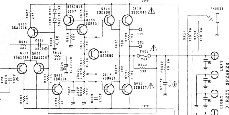

normalno,riknuli izlazni, 2SB817 u kratkom spoju,možda još štakod sitno ,ali nisam ni išao u detalje dalje jer imam sve rezervne dijelove osim 2SB817
2SB817 san našao samo na ebayu, pa ako ima koja dobra duša da ima doma 2SD1047/2SB817 :D da ne čekam poštu iz hong-konga

ima li netko ideju s kojim izlaznim tranzistorima bi se dali zamjeniti 2SB817/2SD1047? a da su nabavljivi kod nas,ovi iz Hong Konga još nisu stigli a prijatelju se žuri,,s tim da ne bih želio poremetiti ikakve karakteristike pojačala
koliko vidim iz papaira riječ je o malo 'čudnim' tranzistorima s ugrađenim balastnim otpornicima i drukčijom Ic-Vc karakteristikom od standardnih izlaznih snage koji se koriste u pojačalima
skužio sam nakon detaljnog pregleda pojačala da je na njemu bilo poprilično intrvencija oko izlaznih stupnjeva(ovo je već treći vlasnik) ,oću reći pregaranja izlaznih,pa ako su ti 2SB817/2SD1047 toliko skloni pregaranju da ih zamjenimo s nečim pouzdanijim ili je samo pojačalo radilo u nemogućim uvjetima pa je dolazilo do pojave bijelog dima :lol:

Koliki je napon napajanja?

radi na +/-37V,standard ,ništa visoko :D

Iz podataka o tranzistorima te šeme izlaza, tu bi dobro radili i TIP35C/TIP36C (unatoč Ft od samo 3MHz).
