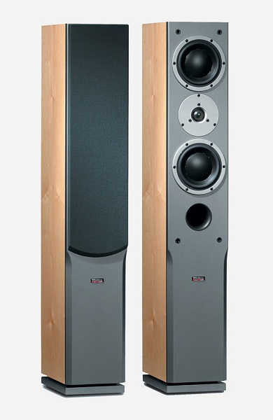

Ma pusti ti Roka, on ti je više teorija a manje praksa :) :), ne zna on šta znači savršeno nanijeti crni lak he he he. Jedino ako ćeš tražiti nekog auto lakiera, no stari dyer ti veli, crni driveri, drvo i siva su odličan spoj. Evo primjer na bazičnim dynaudio modelima:
Bitno je odrediti nijansu sive, po mogućnosti sve mat ako je moguće, stalak ne treba bio dio kutije, on je tu samo pomagalo, ne treba ga nužno vizualno uklapati da izgleda da je dio kutije, dapače i daprašče, neka bude neutralan za oko što je više moguće kako bi sama kutija bila što bolje istaknuta.
PostPostao/la mulin » 22 ožu 2015, 22:55
ja i dalje mislim da je crna prava boja za stalke.na ovom dynaudiu je prednji panel siv a stalci ofarbani u identicnoj boji.zato se dobro i slaže.ofarbat cu sa auto lakom ka šta je mate reka.boju treba obrusit pa špric kit itd...necu bit doma dva tjedna tako da cu se odmorit za finiš sa stalcima i kompletirat drugi zvucnik.moglo je bit gotovo ali šta se može.strpljen spašen.hvala na podršci glede stalaka.stvarno sam ih tija bacit svom snagom od pod,malo je falilo
