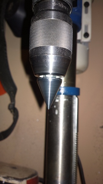

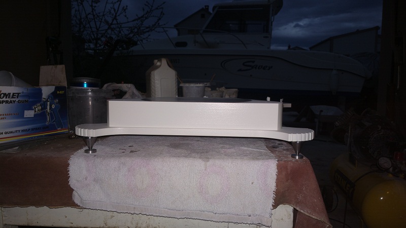

evo me nazad.dakle nisam se odlucija na kupnju šiljaka vec sam ih sam napravija na tokarskome(prvi put).od aluminija su i namašcani na 8mm.nadam se da je dovoljno jako.stalci su ispjeskareni,pokitani i poliveni epoxy bildom po drugi put.

Dobro si ti to napravio.
Samo kad ih budeš radio za pravo, napravi ih od čelika.
Mislim da je dosta težine u kutijama i samim stalcima, da taj aluminij neće izdržati - Otupiti će vrhovi dok ih budeš namještao po prostoriji, a imaš i problem sa niveliranjem. Ako ove ideš nivelirati, sav teret kojeg šiljak nosi koncentrira se na dva tri zubića aluminjska u tom narezu. A tijekom svirke tu će i vibre prolaziti. Nekako mi djeluje "lešo".

PostPostao/la mulin » 05 tra 2015, 14:07
(štringa = vještica, ona koja baca zle čini) :lol: :lol:[/quote]
možda mi baš to donosi sricu :lol: :lol:
ka šta sam napisa,nisam siguran da ce izdržat ali cu probat.proba sam i od celika ali mi ne ide baš i nemam bog zna kakve nože za tokarski.
podesit cu ih na istu visinu umetnit vijak za ucvrstit i plasticne šajbe.to sve stegnit da ne vibrira i da stopira savijanje šiljaka(navoja).težina zvucnika i stalaka(75kg) ce ucinit svoje.ispod je ipak laminat i malo spužve.

pa zika,ovo je primer.sutra farbam u crno.farba ce bit dvokomponentni awl grip top coat crni.inace onaj bežicni klip ti je super :D ,nisan nikad gleda
