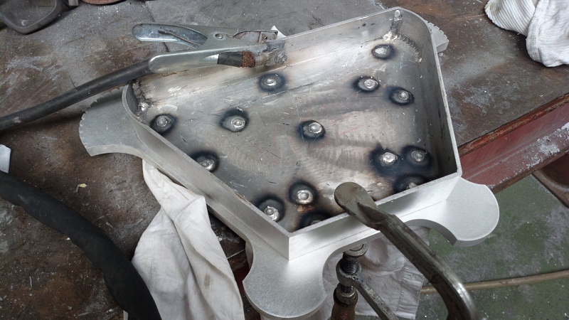

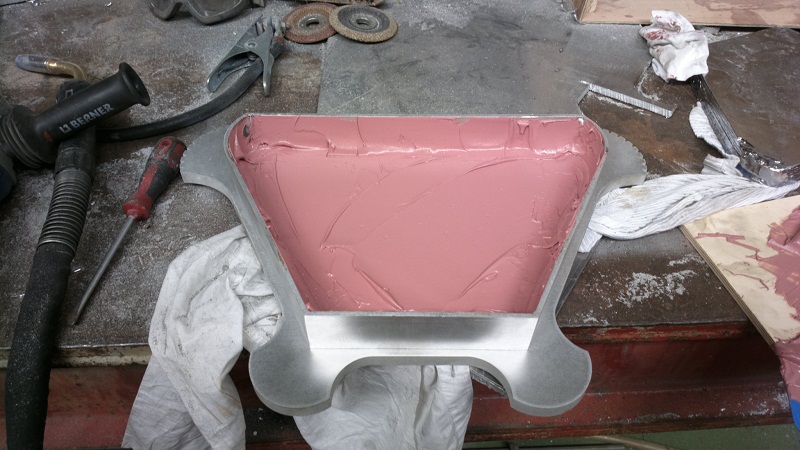

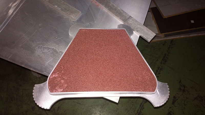

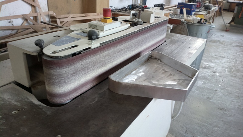

nisam uspija završit stalke ali su pri kraju.ostalo još iskrojit gornji poklopac stalka i zavarit.znaci,danas sam još strojno obradija gornji dio stalka,popunta sa donjim komadom,utopija u epoxy kit(awl grip) nasuja kvarc.kit je također stavljen unutar stalka na cetri tocke gdje dolaze vijci koji spajaju zvucnik i stalak(da se kvarc ne rasipa kad se probiju rupe za vijke).na kraju san pokita spoj gornjeg i donjeg dijela stalka.drugi zvucnik je sinoc također završen.

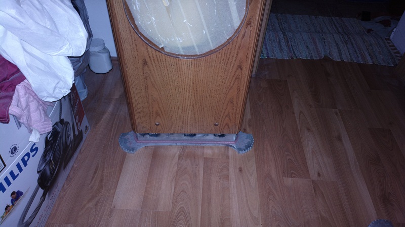

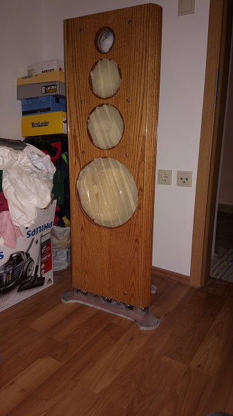

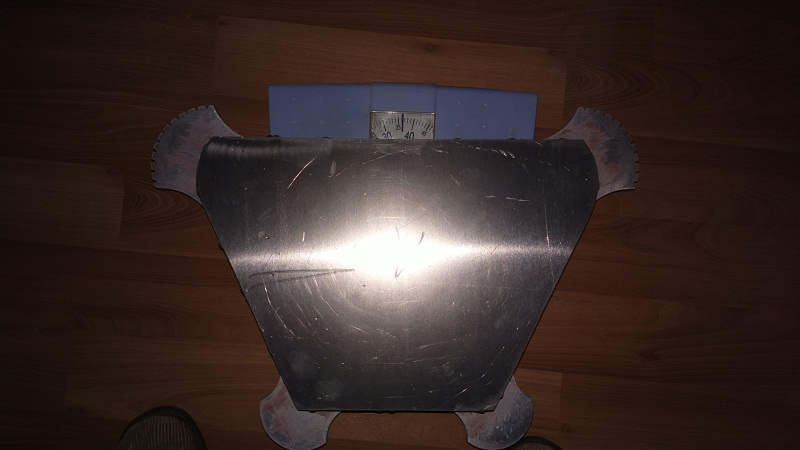

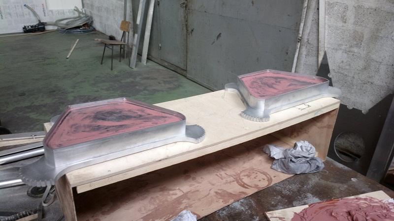

prisilili ste me da slikan stalke ovako nespremne.danas sam na brzinu zavarija poklopac stalaka i donija doma na završavanje.težina stalka je na slikama.ovo di je vareno se kitaje.zvucnik je postavljen na stalak a ispod stalka idu šiljci.znaci težina stalka je manja 2 kg od težine zvucnika.

Ja bih to bio napravio puno jednostavnije. Taj početni komad od aluminija bih izrezao od čelika 8 do 10 mm (moguće složiti taj romboid od više elemenata i zavarivanjem)
Na taj čelični okvir zašarafiti šiljke s jedne strane i driektno na kutiju s druge i to je to.
