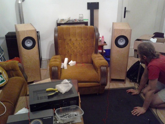

od mojih neman jos nijedenu sliku kako treba, samo ovu mobitelon u akciji,
alpair 12p
2012-09-10 23.43.29 (Small).jpg (88.69 KiB) Pogledano 7850 put/a.
drvo je sperploca breza 18mm, potrosena jedna ploca 2.5m x 1 m iz frischeis-a, cijena ploce cca 800 kn, krojenje na mjeru kod njih jos cca 300 (porezali ploce u mm).
vuds napravio upust za zvucnik..poprilicno tocno :mrgreen: ostalo je samo spojiti keksima. na kraju premaz tikovo ulje par slojeva da se istakne tekstura..
slike ce bit bolje ovako samo preliminarno..
