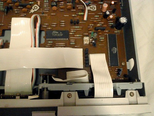

Tipke, odabir nacina rada i prikaz svih funkcija obavlja dio elektronike spojen flat kablovima na glavnu plocu. Ono sto privlaci pogled su dva transformatora za napajanje - da, jedan je za analogni dio, a drugi za digitalni (procesor i opcenito kontrolne signale, te sinthesizer):
A spomenuti kontroler je prikazan dolje. Ovdje je koristen jedan od tipicnih Toshiba chipseto=ova za to iako je programiranje specificno za Pioneer. Ovi chipovi su koristeni i u drugim njihovim tunerima.

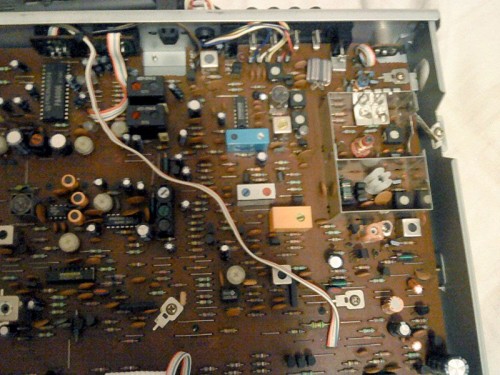

A evo i poveceg preostatka: analogija. S desna na lijevo, cca. 1/4 ploce je FM front end, koji je zapravo kompletno izveden balansirano, tako da je klasicni balansirani na nebalansirani ulaz zapravo kompletno naopacke spojen, F konektor prolazi kroz balansni VF trafo 'naopacke' prema front endu. Neuobicajeno, to favorizira balansirani ulaz a ne F-konektor, no razlika je minimalno. Slijedeca cetvrtina prema lijevo je AM prijemnik, ponovno neuobicajeno velik i kompleksan, s obzirom da je to najcesce tek usputni sklop u vecini ozbiljnijih tunera, osim mozda u Sansui-ju TU-X1. Preostala polovica ploce prema lijevo je medjufrekvencija, demodulator i stereo dekoder. Zanimljiva je uporaba chipova specificnih za Pioneer - sami su razvili kompletan analogni chipset samo za ovaj tuner. Medjufrekventni stupnjevi imaju 4 keramicka filtera i dodatne LC filtere za korekciju, a posebna zanimljivost je sto je medjufrekvencija dvostruka, najprije standardnih 10.7MHz a onda se spusta na 1.26MHz i demodulira. Raslog ovakvom ustroju je nacin demodulacije - radi se o tzv. demodulatoru s akumulacijom impulsa, koji zapravo dorektno pretvara FM signal u PDM, tj. modulaciju gustocom impulsa. Impulsi se akumuliraju u filterima i time dobivaju finalnu analognu formu. Prednost ovog nacina demodulacije je velika tocnost, tj. mali rezidualni shum i odlicna lineranost. Tipicni faktori izoblicenja za klasicne diskriminatore su iznad 0.1% a odnos signal-sum rijetko iznad 70dB, dok se ovakvim pristupom postize 10 puta manje izoblicenje i 10-15dB veci odnos signal-sum. Kvaliteta signala iz ovog prijemnika u pravilu nije usko grlo, ono sto cete slusati bit ce onoliko dobro koliko je dobar signal prema odasiljacu, i koliko je kvalitetan odasiljac. Inace, tuneri koji upotrebljavaju ovaj princip su prilicno rijetki, uglavnom marke Kenwood i Accuphase.
