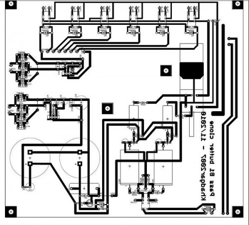

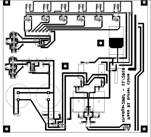

Evo govori se o bufferima od žarulja a ja se spremam već preko pola godine napraviti jedan SS buffer.
Sve je počelo kada sam vidio da mi je SS pojačalo sa 0,75V osjetljivosti malo nekompatibilno sa Clepsidra pretpojačalom koje sam napravio prije toga. Edison je pokazao u smjeru gospodina Passa i njegov B1 buffer sa 2SK170. Počelo se graditi naravno od nule. Kako ja volim DIY prije svega krenulo se na projektiranje PCBa. Poanta kao i uvijek sve na jedan komad PCBa, napajanje,buffer i preklopnik. Druga pločica će biti dantimaxov remote control sa alpsom.
Evo i nacrta pločice.
Prihvaćam primjedbe ča se dizajna tiče jer na svu sreću/nesreću pločica još nije napravljena.
Od dijelova koje sam nabavio ima svega i svačega. Elkovi vulgaris iz Elmatisa, kao i otpornici. Vezni kondovi mundorf, releji omron. Ovdje sam se čak malo i igrao sa uparivanjem Fetova. Valjda će mi se kemikalije smilovati kada ću sljedeći puta raditi pločicu. :roll:

Ja sam svoj B1 (i jos 2 koja sam radio za prijatelje) ploemio na experimentalki jer mi je to prejednostavan sklop da se radi plocica, a i nepotrebno se poveceva broj lemnih mjesta, produljuju se vodovi izmedju komponenti itd...
Nadalje, stvarno savjetujem da se fetovi upare cim bolje (i to cim blize Idss=10mA). Tu ne treba biti slampav jer su fetovi jeftini. Jos jedan praktican savjet, napravi shunt regulirano napajanje, po mogucnosti za svaki kanal posebno i spoji cim blize fetu. Ja sam probavao nekoliko verzija napajanja i zadnje sto sam napravio je da sam stavio mali regulator sa TL431 za svaki kanal. Prije regulatora 3300uF, nakon toga jos toliko i iza djelila jos toliko. To radi izvrsno i definitivno bolje od napucavanja pustih tisuca mikrofarada kao u originalnoj shemi (probao sam). Kako sklop trosi jako malo (cca 10-ak mA po kanalu) struju shunta namjestio sam na 50-ak mA. To mi svira definitivno najbolje (jedino po ukljucenju treba pricekati 30s do minutu da se svi ti kondenzatori napune i da sve proradi kako treba).

Ovo sa shunt regulatorom nije loša idea nikada nisam radio tako nešto pa bi bilo možda dobro da i probam kako to radi i kakva je shema toga regulatora. Ča se pločice tiče tu ću biti malo tvrdoglav jer bi htio da mi je sve na jednoj,a ne da imam hrpu pločica po pretpojačalu. :roll: hehe

Mislim da si mogao bolje sloziti tu plocicu. Ovak izgleda da si sve pospajao na brzaka. Slozi jednu masu centralno i spoji sve mase u jednu tocku na ulaznoj strani preampa.
