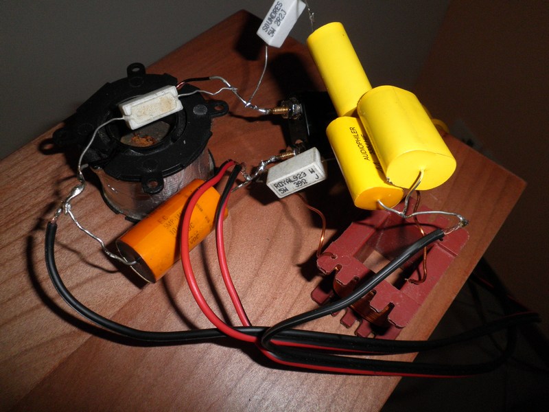

ovo su BUDUĆI drugari Bato pojačala :mrgreen:

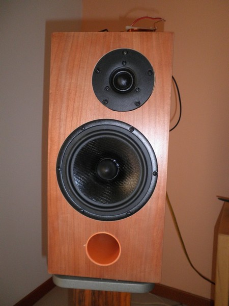

Na jednoj slici postoji filter prvog reda i to je uobičajena procedura , jedna bobina i jedan kondezator , i to nije uopšte loše radilo :) .......dan kasnije drugi filter i dan nakon toga treći i verovatno i konačan ......bas 12 db električno sa otpornikom preko bobine / kontrola faze / i visokotonac 18 db električno sa otpornikom preko bobine / kontrola faze / .
Jedan pokušaj kloniranja Pro-Ac TWO .....gde se ima skoro isti mid bas i skoro isti visokotonac i zbog reči skoro filter je malo izmenjen .....inače sasvim pristojno zvuči .....ono što se ne vidi jer nisam još stavio je ukupna kompezacija impedance gde će u skoro celom opsegu biti preko 6 oma sa fazom blizu nuli :mrgreen: ......jedina mana je nekih 86-7 dB , ali pošto to nije predviđeno za seoske slave nego za edukaciju , biće sasvim dosta.
Sve komponente su u negativnoj grani a plusevi idu direkno ....tako radi i Tyler pa sam i ja tako uradio :mrgreen:

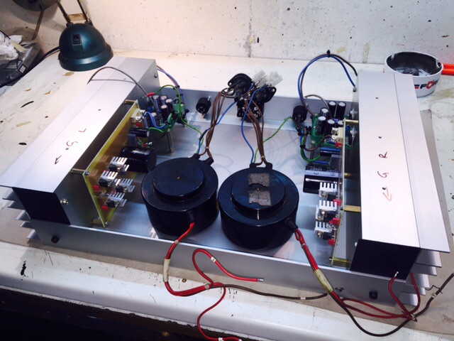

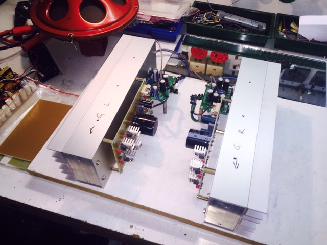

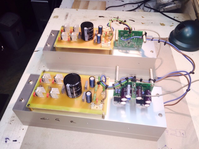

Danas sam vidio da sam dosta toga započeo ali da nisam završio, to je manje više sudbina većine diy projekata. Danas konačno odlučih batomm posložiti u kutiju. Trebati će par sati, no sve je spremno, samo treba slagati.
Prvo sam sve posložio na bočne stijenke kućišta. Evo kako sam to zamislio i na kraju posložio. Kada sve dobije formu kućišta biti će jasnije. :)

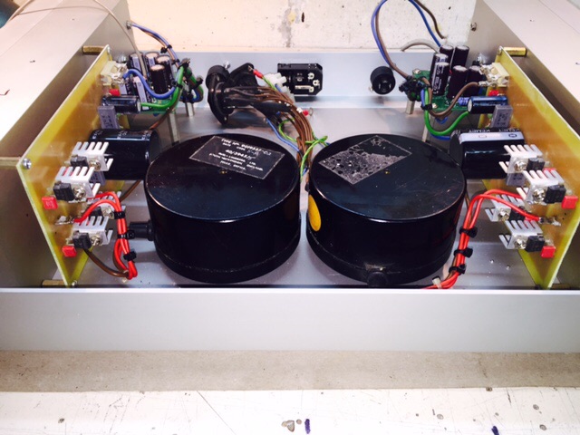

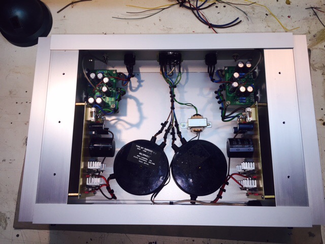

PostPostao/la elvis » 04 lis 2015, 11:21
Evo pomalo dobiva izgled ampa. Kada se sve dobro pripremi slaganje lego kockica ide relativno brzo. Ostaje ni zahebancija oko spoja trafoa na mrežu. Hrpa žica a trebaju mi samo po ddvije za svaki trafo.

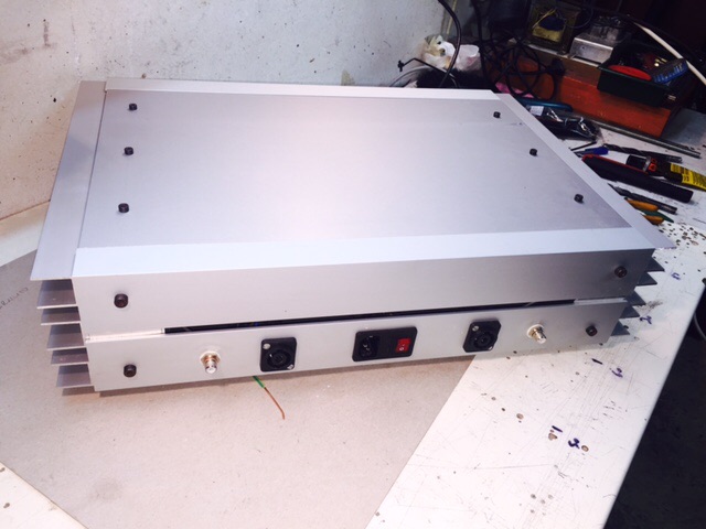

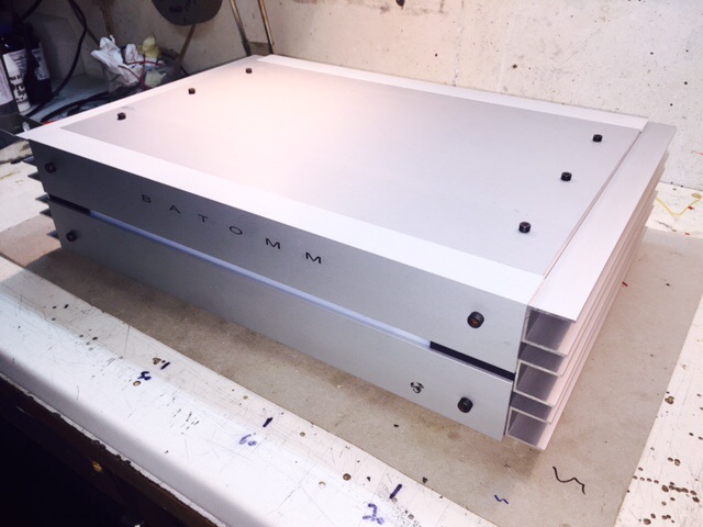

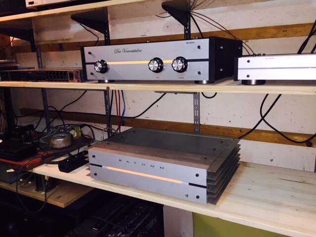

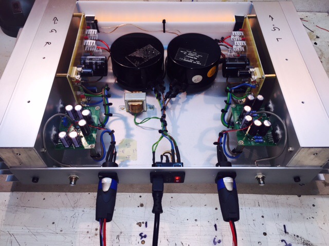

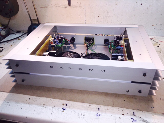

PostPostao/la elvis » 04 lis 2015, 17:59
I eto zadnji vijak je zategnut. Proglašavam batomm završenim. Vjerojatno prvi kompletiran u HR, no znam da neće biti i jedini. Za ubaciti sve pod haubu trebalo mi je oko 7 sati. U zadnji tren dodao sam jedan pomoćni trafo od 12V, ako me pukne da ugradim remote on, vu ili tako nešto, a za sada samo napaja iluminaciju prednje strane. A što reći, idemo dalje :). Po rasporedu to je D klasa za sub, naravno prvo bez kutijanja, u pilotu se treba dokazati i zaslužiti kutijanje. :)
PostPostao/la Rade » 04 lis 2015, 20:31
oni što rade prozore i vrata od aluminijuma imaju zanimljivih profila ......obiđeš nekog od njih i možda nađeš neki interesantan profil .
Mislim ako već radiš takav tip kutije , možda bi ti značilo neki drugi profili koji se jednostavnije uklapaju . .......kad se pogleda šta sve ima uvek padne neka ideja :)
