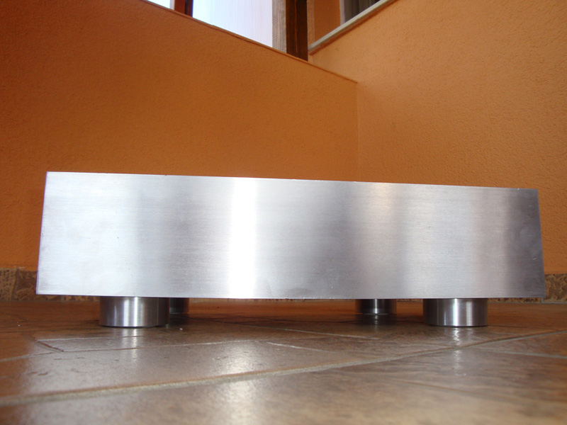

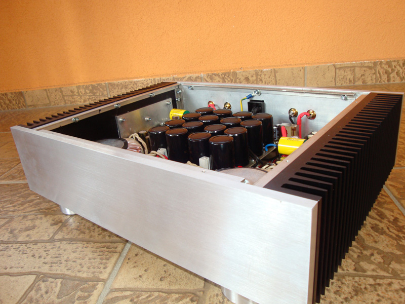

PostPostao/la vksamael » 10 srp 2011, 08:53
Mislim da je shema ovog pojačala svima dobro znana , a intelektualno je vlasništvo Dr. Borivoja Jagodić i evo kako sam ja to odradio.
Sve je ručno rađeno od pločica do kutije. Trafoi su 250VA, elektroliti u napajanju 4700Uf / 63V BHC , otpornici PRP i mills , tranzistori onsemi i toshiba , izlazi MJL4281/4302, dva soft starta i dvije zaštite s uPC1237, prednja i zadnja ploča alumiji 10mm , gornja i donja aluminij 2 mm, hladnjaci Fischer SK501 100mm.
Tko se mača lača, lakokarača!

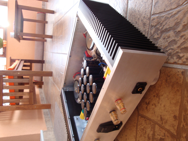

Vizuelno vrlo lijepo, nema se što reći.
No vezano uz to - kako mi u zadnje vrijeme dolaze neki ampovi
u sličnim kutijama na lampizacije i slično, primjećujem na svima da se prekidač nalazi sa zadnje strane.
Jel to neka zavjera? Sekta? Moda?
Ovako izgleda odlično u svom minimalizmu, no funkcionalno? Ako mi amp nije na najvišoj polici,
bogmeč moram se fino ispružiti do prekidača. Joga amp. :-)
U čemu je kvaka?

Nema ča,stvarno prekrasno napravljeno. Vidim da se koriste L profili za spajanje. :) Jedino ča je je da su hladnjaci za hlađanje A klase a ne AB. ;)

Prekidač je sa zadnje strane iz gušta žao mi je bušit prednju ploču jer sve što sam vidio uvijek na prednjoj ploči em taster, em prekidač raznorazne diode pa sam htio malo drugačije ovo upališ i nediraj ( zato su hladnjaci takvi ), i baš me zanima što tu ima nepraktično i kakve su to kurble koje ja nevidim svako ima svoj ukus meni se recimo nesviđa kako si ti rasporedio one svoje lampe na pojačalu mislim da je lampa gm70 ( nisam baš u cjevima pa neznam ) ali imao sam ga prilike i vidjeti i čuti u osijeku vizualno 0 bodova ali da radi radi ajme ako ti je amp na gornjoj polici lijepo dođeš ugasiš bez problema , a što se tiče rada stvarno radi jako dobro u usporedbi s komercijalom jako teško će se naći pojačalo do 7500Kn koje će ga odrezat . Na slikama se nevidi gornja ploča ima perforaciju uz duž oba hladnjaka ( nemožeš sa ovim hladilima hladit A klasu barem meni nije uspjelo ).
