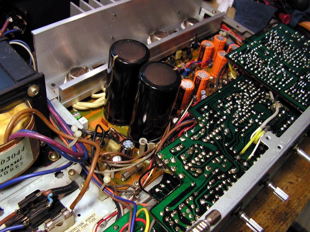

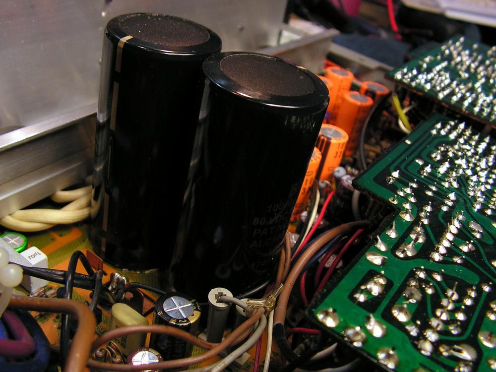

Evo upravo sam zavrsio rad na ovom "malom" pojacalu, i svaki put se nacudim koliko je ovo "malo" pojacalo veliko! Veliko po zvuku kojeg odasilje! Iako kada se malo bolje pogleda njegova unutrasnjost, odmah upada u oci veliki trafo, kojeg bi danas stavljali u HT receivere koji se pompozno hvale sa 7 x 140W, a ovo malo pojacalo je deklarirano sa samo 60W po kanalu. Moram napomenuti da ovaj model 317 II razlikuje se od obicne 317-tice sto je izlaz jaci 10 wati, a to se dobilo vecim naponom napajanja sa + - 42V na +- 47.5V.
To mi je malo i pomrsilo racune, jer sam na zalihi imao fantasticne Nichicon KG Gold Tune 10000uF / 50V sa solder lug terminalima, a koje fantasticno pashu u obicnu 317icu, no ovdje bi bilo rizicno ih staviti, pa je izbor pao na BHC Silt Foil 10000uF / 80V, nista manje kvalitetni kondici, ali sa snap in terminalima koje je trebalo adaptirati.... no ajmo prvo redom...

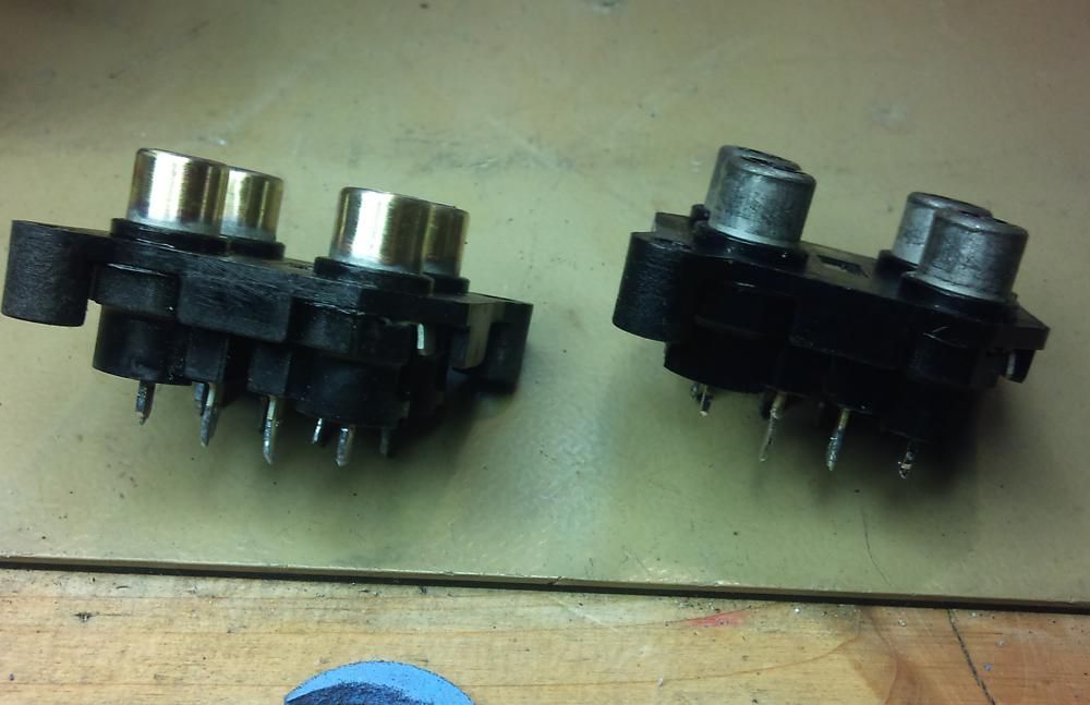

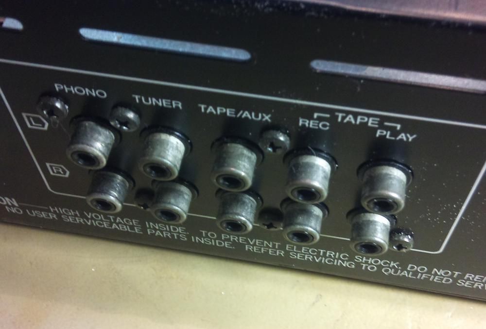

Prvo sto mi je upalo u oci, strasno korodirani RCA konektori.
I nije bilo druge nego ih odlemiti, ocistiti u ultrazvucnoj kadici, i onda ispolirati. I evo rezultata:
desni je stari, a lijevi je stari ali ispolirani :mrgreen:

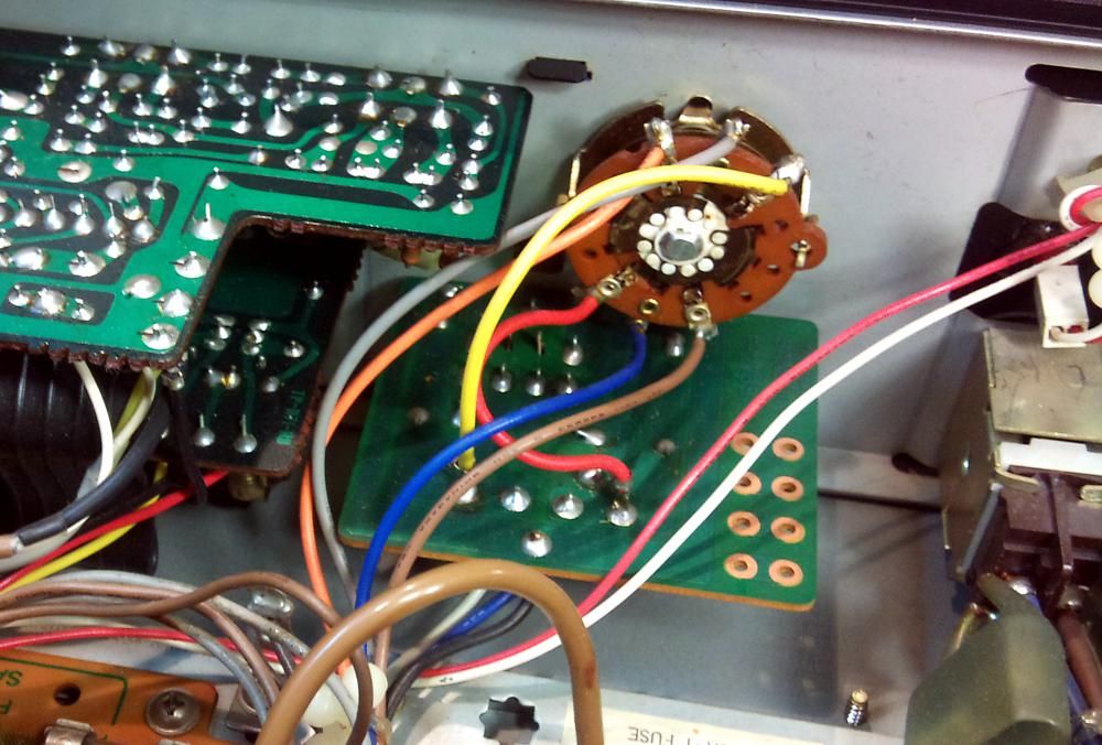

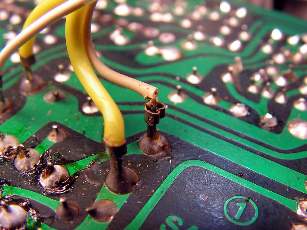

A vidite ovaj detalj...
Ovo se desi kada se kod lemljenja previse ugrije stopica, i onda dolazi do taljenja izolacije, pa na kraju samo licne drzu kabel sto na kraju izaziva prekid kabela...

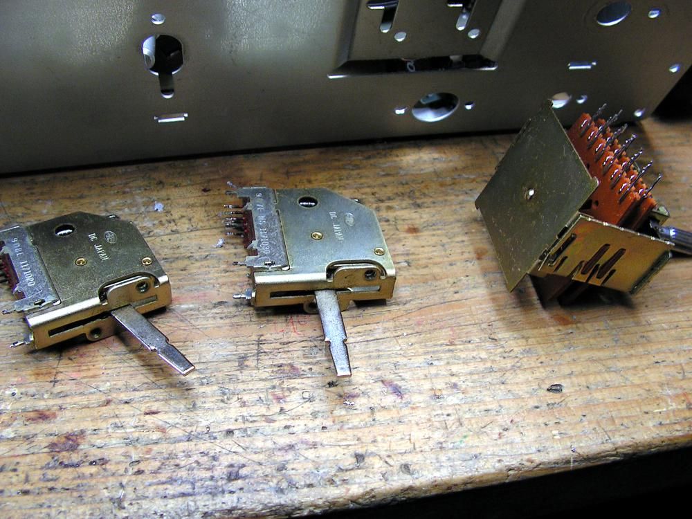

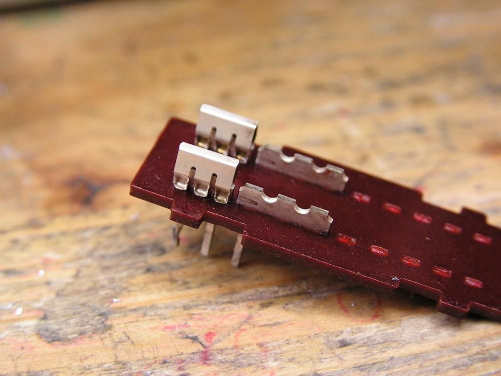

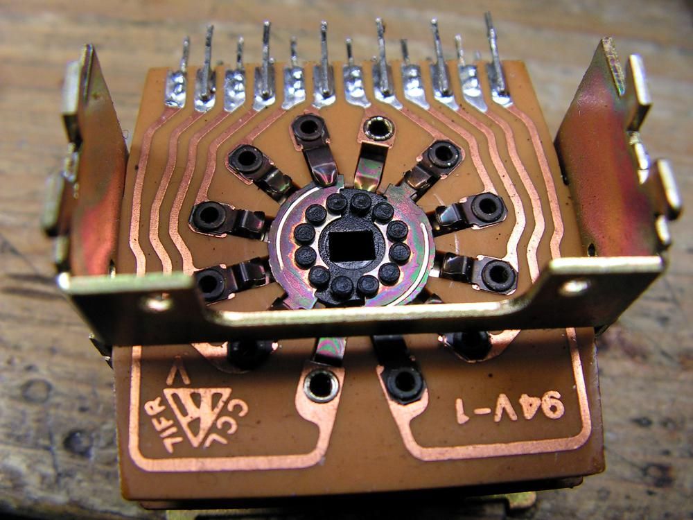

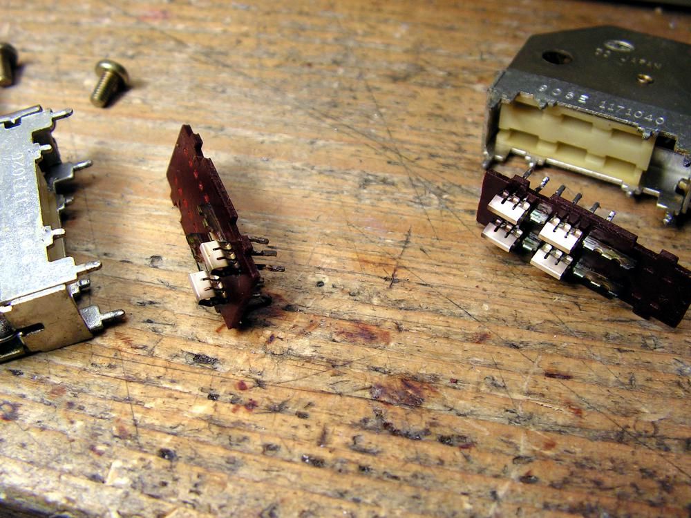

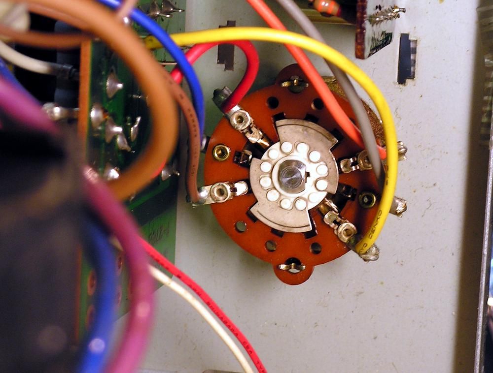

Trebalo je odlemiti selector, a to nije bas jednostavno:
Sve ove pinove treba odlicno ocistiti od lema, jer ako samo malo ostane lema, dolazi do ostecenja lemnog mjesta, a opet ne moze se beskrajno grijat lemno mjesto jer tada se lako moze desiti da se odljepi bakreni vodic od pertinaksa uslijed prekomjernog grijanja....
I evo selektora skupa sa dva preklopnika spermnih za rastavljanje i ciscenje:
a evo i samog selektora:
te prekidaca
moram kazati, da iz meni zaista nepoznatog razloga, nemam sliku ociscenog selektora (valjda godine vec cine svoje ;) ) ali evo imam sliku ociscenog preklopnika
no vjerujte mi na rijec, da se isto tako i selektror sada sjaji :D

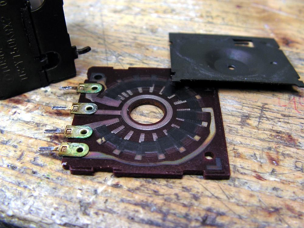

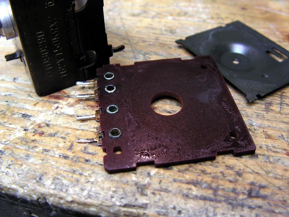

Evo i volume pota rastavljenog...
ali opet isto... na zalost zaboravio uslikati stanje nakon kure podmladjivanja....

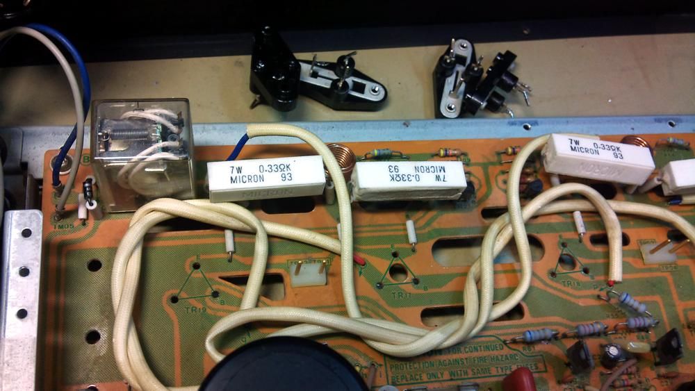

PostPostao/la Kale021 » 23 sij 2013, 19:03

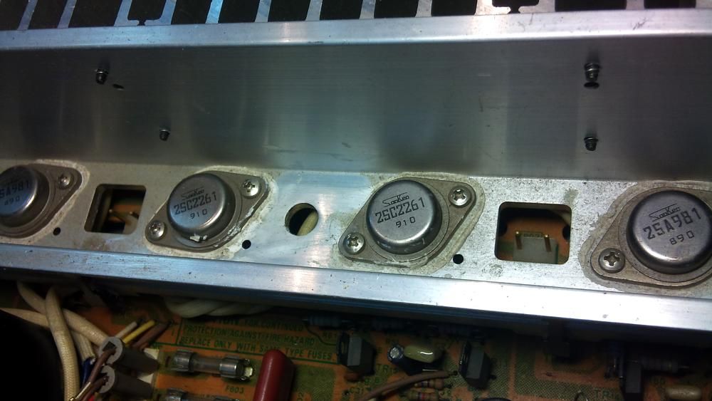

Evo izlaznog para tranzistora... origgigi Sankeni
no kako se vidi, termalna pasta se plastificirala, i tako je umjesto toplinskog provodnika postala toplinski izolator... treba to rastaviti i ocistiti.

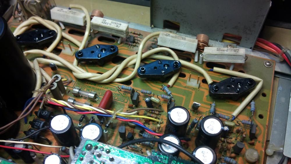

No kad sam skinuo hladnjake, uocio sam da i u TO3 socketima ima te termalne paste! Pa stoga treba ici tezim putem; odlemiti TO3 sockete, i dobro ih ocistiti, prvo uljnim razradjivacem, pa onda u ultrazvucnoj kadici
Kale021

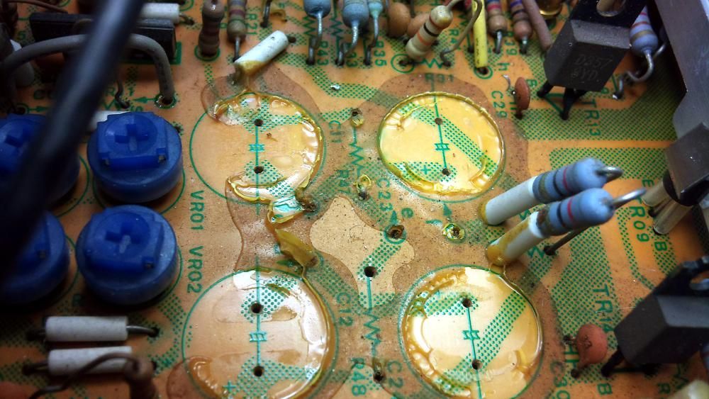

I po zlu cuvena "klasika"... prokleto ljepilo koje nakon ovolikih godina izaziva koroziju na elementima
i ocisceno....

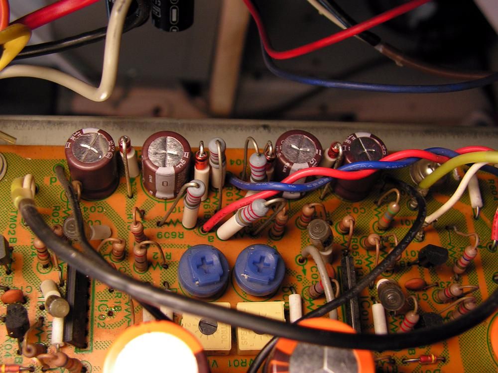

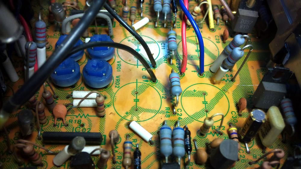

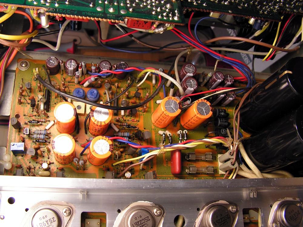

Evo ga... ova ploca je sredjena...
Upadaju u oci ovi narancasti elektroliti... to su Nippon Chemicon elektroliti 125°C, no ostali su ELNA SilmicII
Na ovoj gore slici, vidi se da su i zenerice mijenjane, cisto preventivno... vidu se i dva stara (plava) trimmera koja na ovoj slici nisu mijenjana (DC Offset - fino podesavanje) naime nisam imao tu vrijednost, pa su promijenjeni kada su kasnije pristigli.
Takodjer su i mijenjani odredjeni Fusible resistors, kao i nekoliko small signal tranzistora.

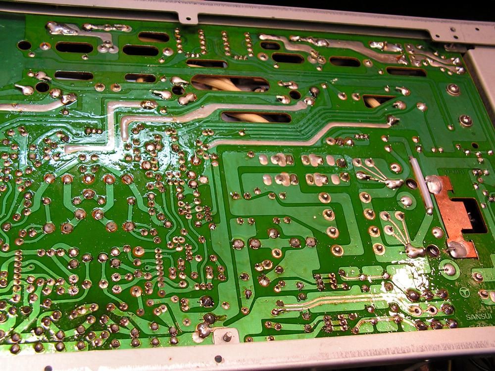

PostPostao/la Kale021 » 23 sij 2013, 19:27

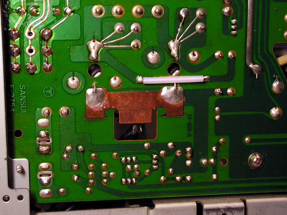

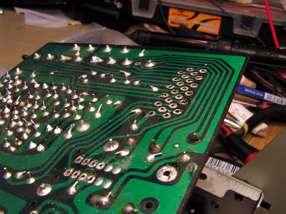

A evo i glavne ploce sa donje strane, nakon sto je ociscena od starog kalofonija, prelemljena i namazana novim slojem kalofonija
e sad dolazimo i do rada na adaptiranju ovih BHC elektrolita...
kao sto se da vidit, odlicno su sjeli, ali trebalo je tu posla da sve bude kako treba... evo ih malo u krupnijem kadru
njih sam isto morao zaljepiti ljepilom jer da se ne prenosi sila naprezanja na zalemljene snap in terminale, a kako su spojeni sa donje strane vidi se ovdje:
Naime stari elektroliti su bili isto tako snap in ali sa cetiri pina, od kojih su dva samo radi mehanickog ucvrscenja, no oni su bili veceg razmaka nego ovaj BHC, pa je trebalo rupice adaptirati na prihvat ovih...
Ovaj bijeli kratkospojnik je stavljen zbog toga sto je pin od elektrolita koji ide na mase bio opasno blizu plusa, pa sam na tom mjestu bakrenu vezu skinuo, i postaio ovaj kratkospojnik (posrebreni bakar u teflonu). Mozda je moglo i bez toga, ali nekako bi bio nervozan da nisam to napravio tako :)
