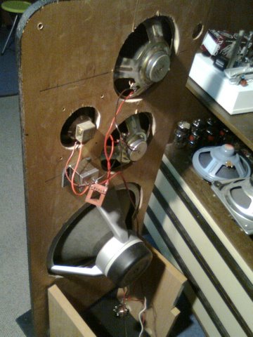

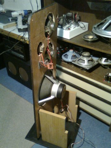

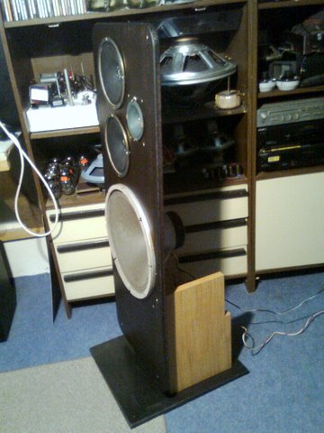

Čim se negdje spominje OB, to odmah nanjušim. :) Istina je da je Endorfin jedna vrsta dobitne kombinacije kada je OB u pitanju, no veliko je to, preveliko za moje stambene uvjete. Vremenom su moja istraživanja mrvicu otišla malo u drugom smjeru, no ništa drastično različito. Kako naši standardni životni prostori nisu baš najveći, teško je sve to ugurati u isti, pa sam pokušao ići sa fizičkom minimalizacijom koliko god sam to mogao. Prvo što sam napravio je smanjio širinu daske na nekakvih prihvatljivih 45 cm (ne sjeća se točno u centimetar). Drugo što sam napravio podigao sam bass driver od poda koliko sam mogao, nabavio sam "nove" bass drivere RFT L 3702, 50W, 8 oma, 99dB, alnico, relativno visokog Fs-a 55 Hz, 15" (... a rekao bi prije 16"). Prije njih sam koristio alnico Eminence sa Fs 32 Hz, koji su bili montirani dosta nisko na panelu. Za srednjotonsko područje prvi put nisam upotrijebio vintage drivere, već nešto znatno novije generacije (nekakvi jeftinjaci), sa keramičkim magnetima. Visokotonac standarno Saba u seriji sa 4,7uF Siemens. Bass ide obavezno na aktivu, rez je oko 80/100 Hz, a dva paralelno spojena srednetonca su u seriji sa 0,4mH zavojnicom (može proći i bez nje, još važem što je bolje). Bilo kakvi pokušaji sa pasivom na bassu su mi propali, bez obzira na visoku osjetljivost ovih bass drivera.
Sa Eminence bassevima Fs 32Hz i širim panelom, pa zatim sa "U" profilom ili open backom sam imao zbilja nevjerojatno dubok bass, ali isti se nije imao gdje razviti, pa je sve bilo prilično mutno, razliveno tj. nedefinirano. Zato sam stavio manje izdašne drivere kada je prva oktava u pitanju, samnjio širinu panela, skinuo bočne stranice i podigao bass drivere od poda koliko sam mogao. Sada je to druga priča. Paneli fino rade u nešto manjim prostrijama, pomaknuti oko 1,3 metra od zadnjeg zida. Bass i visokotonac su znači konačno odabrani, a daljni eksperimenti će biti u srednjotonskom području tj. potraga za idealnim driverima se nastavlja.
Kako OB draft projket danas izgleda.... evo par slika u nastavku. Slike su sa mobitela, pa su naravno loše. Kada konačno sve definiram, slijedi nabavka kvalitetnog drveta, najvjerojatnije "blažujke", pa bi konačno mogao krenuti u finiširanje prvog OB-a. Svi do sada su bili "ušporko" :) tj. drafti.

A u svakom dijleu dragog nam hobija bi se moglo definirati minimalno deset glavnih zapovjedi i bar 20 pomoćnih. Jedna od glavnih zapovjedi za OB bi svakako bila "panel velik koliko god je to više moguće". No u praski sam se uvjerio da je to nije nužno tako. Kada se radi OB, praktično ga "naštimavaš" za prostoriju u kojoj će se koristiti i vrlo je mala vjerovatnoća da će dobro raditi u nekoj drugoj prostpriji. Varijabla "prostorija" tj. soba je ključna kod dimenzioniranja OB-a, što je uostalom slučaj i sa konvencionalnim zvučnim kutijama, no ovdje je međusoban utjecaj puno izraženiji, što znači i puno više problema, no trud se u pravilu isplati i to višestruko.

Preveliku ploču za woofere nisam uspio dobit ni kad sam testirao panel širine cijele (skromne) sobice u koju su smješteni. Paravan, pregrada? :D Problemi su mi se javljali u drugoj osi, tj. ako bi ih previše približio stražnjem zidu. U tom duhu sam zadnji put kad mi se ubodna pila našla u ruci još malo spustio woofere i sad su na nekih ~3cm od poda. Fs 24 Hz, bez EQa.

Elvise, nije mi jasno da nisi pokušao sa U i H ustrojem basa. Kao pasioniranom OB graditelju neugodno mi ti je spominjati fizikalni efekt poništavanja zvučnog vala sa zadnje i prednje strane i formulu po kojoj se računa širina panela u ovisnosti o željenoj donjoj f koju želiš proizvesti.
Bas što bliže podu što spominje Xirion je učinkovitiji nego odmicanje prema gore.
I na kraju, sudeći po komercijalnim uspješnicama i projektima na diyaudio, stavljanjem dva basa, također se čini ispravan put.
Martin King je također napravio niz experimenata i izračunavanja. Na kraju se zadržao na H bafli za bas, a tamo na svojim stranicama lijepo opisuje efekte i razlike sa cijelim nizom drivera, pa se može razabrati u kojem pravcu bi trebalo birati / izbjegavati drivere.
Da linkwitzov Orion ne spominjem.
Istina, ova dvojica spomenutih su još dosta intervenirali elektronskom equalizacijom, jedan pasivnom drugi aktivnom, ali ističem ustroj bafle kao važan. Ta tvoja daska sa slike je koliko-kože-toliko robe, jednostavno preuska.
