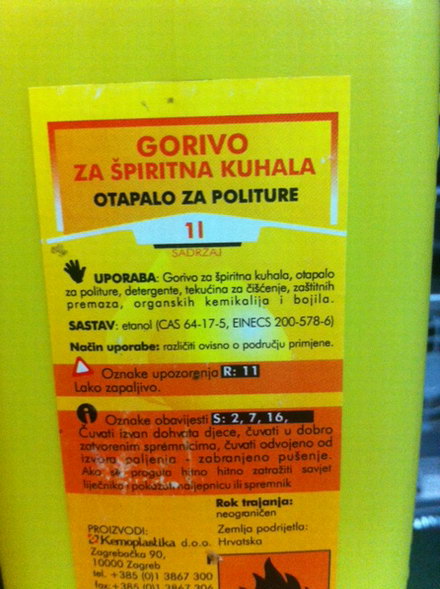

Jučer malo pronjuškao po trgovinama boja i lakova... pronašao sam nešto što bi moglo biti upotrebljivo (Roko je postavi sliku ovoga par postova prije). Piše hebiga "Etanol", a nema druge žrtvovati ću malo elvamida da vidim da li se otapa.. na kraju krajeva na ambalaži piše da je "otapalo" :). Košta 50 kuna, ajde nije strašno, jedino me strah šta su sve još pomješali sa etanolom... po ovome na deklaraciji ispada da je čisti, no sumnjam.... Ok, ako bude loš, služiti će za sterilizaciju radnog okruženja...
