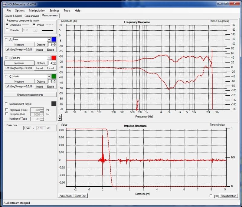

kako mi nema cure tako sam zaposjeo i ono malo slobodnog prostora te pokusao napraviti mjerenje s ovim programom...
prvo mjerenje u zivotu...
tako da neam pojma dali sam sve odradio kao treba ili ne ;)
evo par slika...zvucnici su od zadnjeg zida odmaknuti nekih 110cm ili 150 mjereno do drajvera ? ako je to upce bitno...i nekih 110 od bocnog zida....mikrofon na 1m...
da sve improvizirano...ali stoji :mrgreen:
i evo dva grafa...
kako vam se cini ?
oprema nije kalibrirana ...
mikrofon behringer EMC8000
pretpojacalo monacor MPA102
yoke

Naravno da nisu odmakli, kada je upitna svrha takvih akcija za amatersku primenu. Probaj da pročitaš opet, spooorije, pažljivije i temeljnije. Obrati pažnju na postove člana andrics.
Pri tome, poređenjem 3 kom. ECM8000 i 2-3 komada drugih dobrih mikrofona može da se izvuče prilično tačna linija odziva, na osnovu koje se uradi kalibracioni fajl. Sigurno će biti unutar +/-1 dB na području 50 Hz do 6-7 kHz a možda i unutar +/- 0,5 dB. To je više nego dovoljno, s obzirom kakav cirkus pravi prostorija u kojoj se vrše merenja, i kakvi su razni drugi uticaji u sistemu, da ih ne nabrajam.
Treba znati bitnije stvari vezane za projektovanje zvučnika. A zatim i razne cake kod merenja da bi se predupredile mane prostorije i mernog sistema.
Npr. pogledaj odzive koje si dobio. Prvo si napravio kutiju da ti se sviđa kako izgleda, a onda moraš da se suočiš sa svim manama tog dizajna koje su uticale na haos u odzivu visokotonca i bass-a.
Početak pada odziva na visokom je 5,6 kHz što se poklapa sa gornjom ivicom koja je na oko 61 mm od centra, dok se ponor povećava daljom gornjom ivicom i bočnim ivicama koje su 95 mm od centra (3,6 kHz).
U bass kutiji ti je najduža stranica oko 75 cm, i nije dovoljno dobro učvrćena pa imaš taj ponor na 230 Hz (stranica kutije je 1/2 talasne dužine) a malo niže pik, pa ispod opet rupu (stranica kutije je 1/4 talasne dužine).
Kada se već igraš sa merenjima, probaj sledeće --> napravi "okvir" koji će biti u ravni sa prednjom stranom kutije tako da je centar visokotonca od ivica barem 25 cm (1375 Hz). Onda izmeri odziv.
Ironija sudbine je što bi za visokotonac bila najbolja "ravna" kutija (ista prednja ploča).. Tako da je unutrašnja širina 26 cm, spoljna 32 cm, a visokotonac gore smestiš tako da je blago asimetričan, i da je centar udaljen od jedne bočne strane -> 175 mm, o druge bočne 145 mm i gornje ivice 120 mm. Tako se dobije blaži pad koji kreće od 2,86 kHz i veći je prema nižim frekvencijama, a to se uklapa i u zamišljenu reznu frekvenciju. Elektronski filter II reda u zbiru sa ovim padom zbog "akustičkog ponora" oko ivica kutije daje ukupni akustički pad koji je veći, reda 18-22 dB/oct....i sve je baš na pravom mestu.
Ne znam koliko je nerazumljiv text, ali je poenta da je oblik i konstrukcija kutije od velikog uticaja na odzive jedinica, i da kod osmišljavanja projekta unapred treba ukalkulisati veći broj faktora da bi posle x-over bio jednostavniji, i zvuk što bolji. Jednice bi trebalo meriti, svaku pojedinačno, na velikim tablama. Kada se dobiju odzivi, osmišljava se kutija. Zapremine na osnovu T/S parametara i izabranih koncepcija rada, a oblik kutije uzimajući u obzir: realni frekv. odziv, rezne frekvencije, red filtera, i sve ostale akustičke zakonitosti prostiranja zvuka, kao što je baffle step efekat, fazna usklađenost jedinica, itd.
