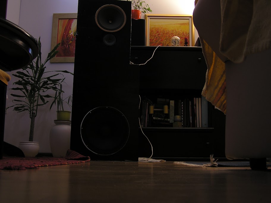

Igre se nastavljaju, evo kratki update.
Ugađam skretnicu na tweeteru, operiram fullranger, slušam, mičem, pa opet slušam... Woofer sam ovjesio i sad ne dira glavnu ploču, a zvučnici su više manje obojani, čekaju još samo sloj dva laka i filc na strateškim mjestima.
Na stolu pored, osim elemenata za skretnicu, DAC i lemilica. Kondovi... planiram poslušat mijenja li se što u zvuku zamjenom tih par elektrolita u napajanju s PIO slične vrijednosti. Pokraj toga stoji U3 kutija s T-bass sklopom koji čeka na red za lemljenje. Radi se, zabavlja, nije loše... :)
btw, fotka je još dobra u kakvim uvjetima je nastala; stavit ću nešto normalno kroz koji dan. 8]
