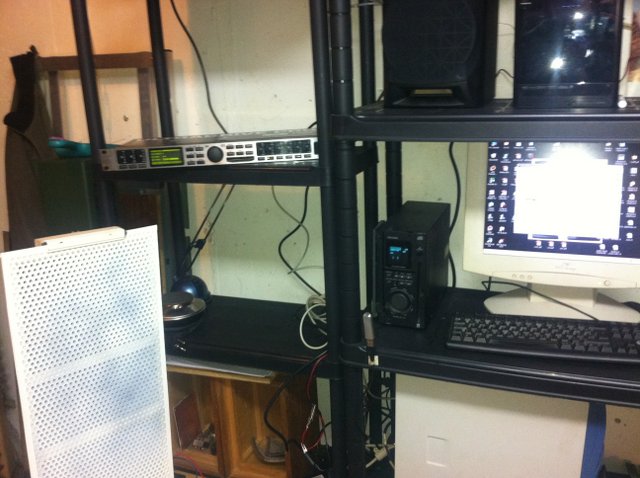

Vidi se da je i zaslon računala cijevaš. Pohvalno, pohvalno! :lol:
PostPostao/la elvis » 18 ožu 2014, 10:31
Mate je napisao/la:
Malo zapažanje.
Na žalost ovaj primjerak ipak nije cijevni mada front tako izgleda, znači ipak je LCD, kupljen je 2001. godine, 15", ADI, i dan danas radi bez greške, svi pixeli živi, za ne vjerovati.
No u radionici su i dva primjerka 17" cjevaša, srce ih ne da, čuvam ih, no uglavnom mi samo zauzimaju prostor kojeg je sve manje i manje.

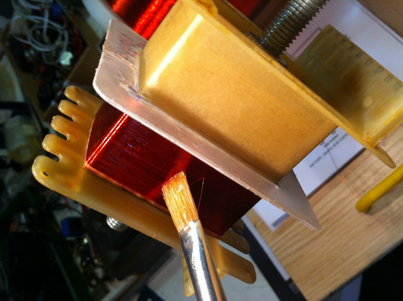

U jednom od prijašnjih postova sam naveo kako svaki sloj treba lagano lakirati sa trafo lakom (lak koji nije predviđen za naknadno "prženje"). Znači kada se namota jedna sloj, u ovom slučaju sekundara, lagano se nanese tanak sloj trafo laka. Isti će fiksirati tanke žice primara i u konačnici će značajno smanjiti efekt "raspjevanog trafa". Izgleda kao mala zafrkancija, no nije, u pola minute sve je gotovo. Nakon nanošenja laka ide sloj izolacije između slojeva, motanje sljedećeg sloja može ići odmah nakon toga.

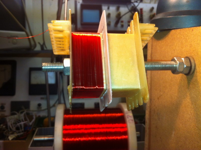

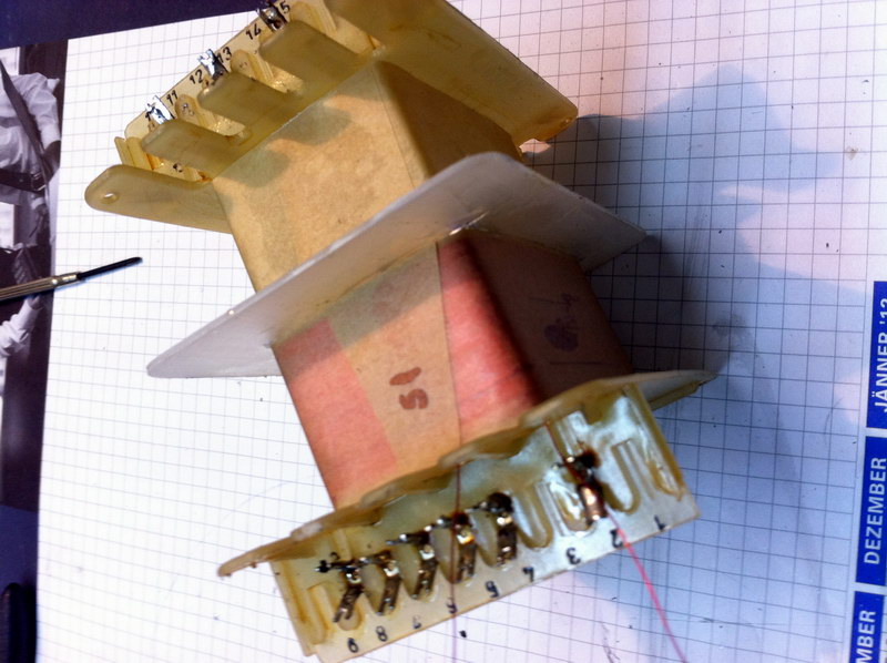

Nakon 4 sloja sekundara (S1), ukupno 460 namotaja, tj. 4 sloja po 115 namotaja i četri sloja izolacije, reže se žica, lemi se na pinove na špuli, te se sada isto treba napraviti i na drugoj špuli. Nakon toga će se špule okrenuti za 180 stupnjeva, te će se motati drugi segment sekundara (s2), no otom-potom.
Završen segment sekundar 1 (S1), označen na slici ispod. Za sva 4 sloja, tj. 1 segment, trebalo mi je cca 2 sata rada sa manjim pauzama (bole leđa :)). Ne čini se previše, no nije ni malo ako se to vrijeme pomnoži sa ostalim segmentima... treba utrošiti efektivno do 18 sati rada. Preporuka.. razbiti to na par dana kako bi se zadržala maksimalna koncetracija, što će jamčiti maksimalnu kvalitetu trafa.
Gotov S1:

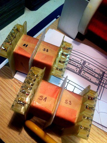

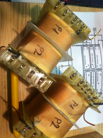

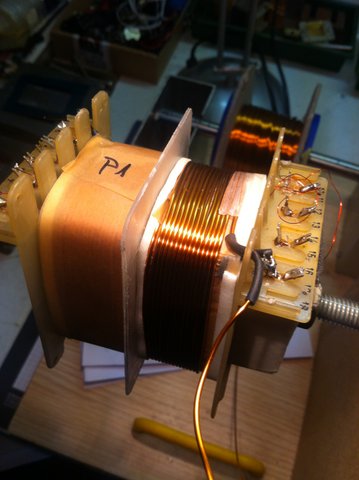

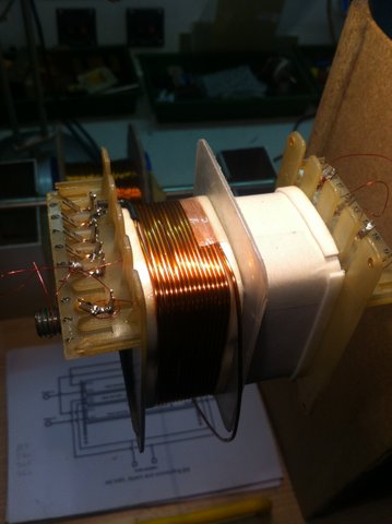

PostPostao/la elvis » 22 ožu 2014, 22:37
Evo par slika iz faza motanja, prva slika prikazuje situaciju kada su namotana prva dva djela sekundara S1 i S3, a na ostalim slikama faza motanja primara i situacija nakon što su namotani. Primar je znači motan sa 1,25 žicom, i to dva puta po 32 namotaja, jedan pored drugog bez okretanja smjera motanja. U konačnici će oba sekundara biti spojena paralelno, što će u zbroju značajno prelaziti 2 mm promjer žice. Bez obzira što je malo deblja, lako se mota. Radio sam dva sloja po 16 namotaja i tako dva puta.
