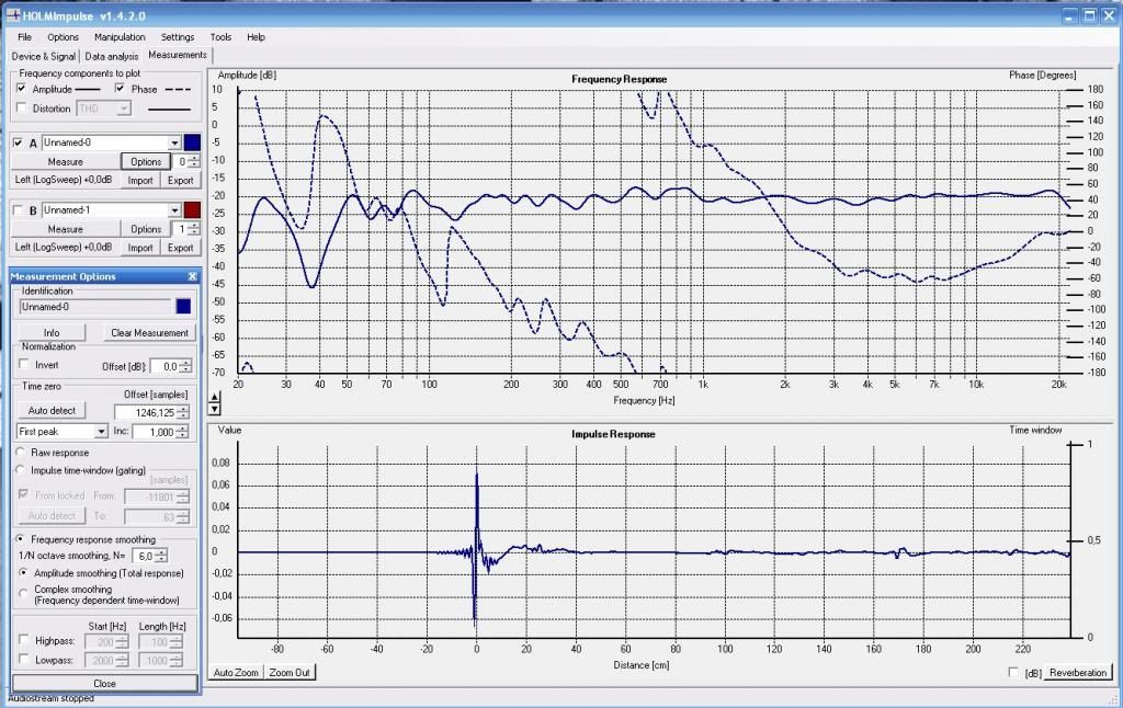

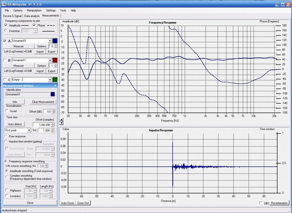

evo jedan graf...iz HOLMI-a...
za razliku od prethodnih ukljucen je smoothing 1/3 i 1/6
pa mi cak i ne djeluje lose :mrgreen: .. s obzirom da mi je prostorija s golim zidovima
PITANJE : kako znati dali treba okrenuti fazu na drajveru ?
kao prica je , ako je skretnica 2reda L-R, onda se zarotira +/- na npr. visokotoncu...
Sto ako je 2.5 sistem, gdje srednji nema low pass vec samo bass ima hi pass rez, 2reda L-R ?
smoothing 1/3
smoothing 1/6

Notax je napisao/la:Treba znati bitnije stvari vezane za projektovanje zvučnika. A zatim i razne cake kod merenja da bi se predupredile mane prostorije i mernog sistema.
Npr. pogledaj odzive koje si dobio. Prvo si napravio kutiju da ti se sviđa kako izgleda, a onda moraš da se suočiš sa svim manama tog dizajna koje su uticale na haos u odzivu visokotonca i bass-a.
Početak pada odziva na visokom je 5,6 kHz što se poklapa sa gornjom ivicom koja je na oko 61 mm od centra, dok se ponor povećava daljom gornjom ivicom i bočnim ivicama koje su 95 mm od centra (3,6 kHz).
U bass kutiji ti je najduža stranica oko 75 cm, i nije dovoljno dobro učvrćena pa imaš taj ponor na 230 Hz (stranica kutije je 1/2 talasne dužine) a malo niže pik, pa ispod opet rupu (stranica kutije je 1/4 talasne dužine).
Kada se već igraš sa merenjima, probaj sledeće --> napravi "okvir" koji će biti u ravni sa prednjom stranom kutije tako da je centar visokotonca od ivica barem 25 cm (1375 Hz). Onda izmeri odziv.
Ironija sudbine je što bi za visokotonac bila najbolja "ravna" kutija (ista prednja ploča).. Tako da je unutrašnja širina 26 cm, spoljna 32 cm, a visokotonac gore smestiš tako da je blago asimetričan, i da je centar udaljen od jedne bočne strane -> 175 mm, o druge bočne 145 mm i gornje ivice 120 mm. Tako se dobije blaži pad koji kreće od 2,86 kHz i veći je prema nižim frekvencijama, a to se uklapa i u zamišljenu reznu frekvenciju. Elektronski filter II reda u zbiru sa ovim padom zbog "akustičkog ponora" oko ivica kutije daje ukupni akustički pad koji je veći, reda 18-22 dB/oct....i sve je baš na pravom mestu.
Ne znam koliko je nerazumljiv text, ali je poenta da je oblik i konstrukcija kutije od velikog uticaja na odzive jedinica, i da kod osmišljavanja projekta unapred treba ukalkulisati veći broj faktora da bi posle x-over bio jednostavniji, i zvuk što bolji. Jednice bi trebalo meriti, svaku pojedinačno, na velikim tablama. Kada se dobiju odzivi, osmišljava se kutija. Zapremine na osnovu T/S parametara i izabranih koncepcija rada, a oblik kutije uzimajući u obzir: realni frekv. odziv, rezne frekvencije, red filtera, i sve ostale akustičke zakonitosti prostiranja zvuka, kao što je baffle step efekat, fazna usklađenost jedinica, itd.

onaj ponor na 230Hz nije radi dimenzija kutije ni njene slabe ukrute vec radi refleksije prostorije (udaljenost zvucnika je bila oko tih 75cm od bocnog zida)
rupa koju sam imao na prvom grafu, prilikom snimanja cijelog frekvencijskog opsega je bila jer sam stavio skretnice drugog reda na cca2,5kHz a da sam pri tome dva puta okrenuo fazu a da toga nisam ni bio svjestan...prvo na pojacalu a zatim unutar skretnice...genijalac...desi se i najboljima... :mrgreen:
