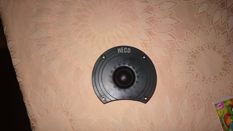

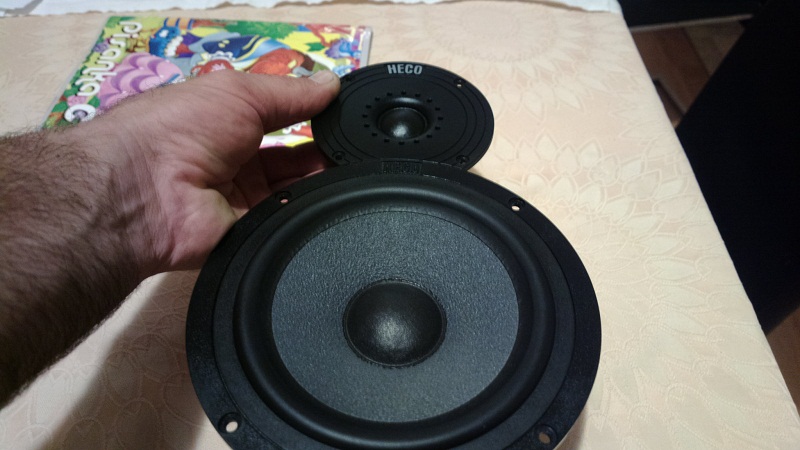

Re: heco izrada kutije
PostPostao/la mulin » 28 lip 2015, 00:35
evo malo sam osakatija visokotonac nebi li ga približija basu tako da je sad na nekih 14 cm.uglavnom puno bolje nego šta je bilo.probat cu ga još približit

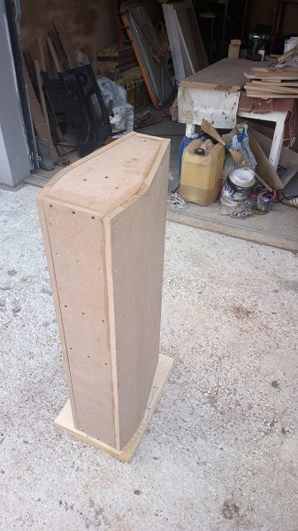

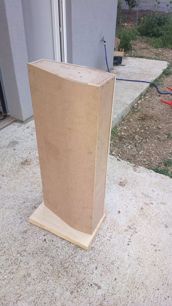

PostPostao/la mulin » 28 lip 2015, 19:11
zeljepljena jedna stranica.sad ide dampiranje pa zatvaranje kutije.još fali prednji panel za drivere i stražnji završetak.uglavnom nece ostati na ovome
PostPostao/la mulin » 28 lip 2015, 19:35
Pao Pepeo je napisao/la:Bravo mulin ide to tebi :D sad... mozda si bio vec spominjao ali se ne sjecam,planiras kasnije to presvuci u neki furnir ili ces farbat??
mislim da cu furnirat na fete kao u sf cremone zatim fugirat oko 5mm prostora između feta furnira.za stražnju i prednju stranu nisam siguran kako cu ali necu furnirat
