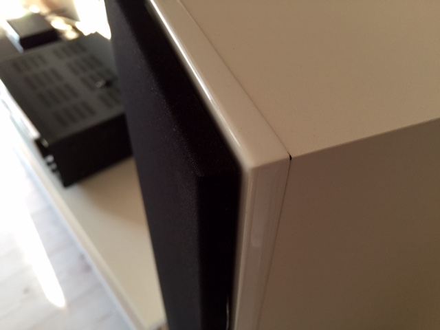

PostPostao/la elvis » 03 srp 2015, 09:39
što se tiče špric kita, sve je to OK, no spojevi nakon nekog vremena ipak "izađu" i jasno se vide. Zato i dalje predlažem da se prednja strana poklopi sa novom pločom koja ima samo ukrasnu ulogu, no omogućava i zaobljenje vanjskih rubova koje ne bi trebalo preskočiti. Evo kako je to na Chronu napravljeno...
Znači bočne i gornju furniraš kako si planirao, a ova se samo naslanja (dovoljno samo zalijepiti) na prednju stranu. Čak bi bilo fora napraviti i zadnju značajno užu ploču tako, pa, pa onda na to staviti nekakave soliden konektore bla bla bla... ma samo razmišljam na glas :)

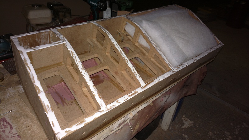

PostPostao/la mulin » 12 srp 2015, 00:44
zatvorija prvu kutiju.sa slike se vidi dampirana donja komora jer je kasnije nedostupna.ljepljeno je drvofiksom.

PostPostao/la jurica44 » 13 srp 2015, 10:42
hoće li to držati bez onih keksića?

PostPostao/la elvis » 13 srp 2015, 14:13
jurica44 je napisao/la:hoće li to držati bez onih keksića?
Ljepilo za drvo drži junački, ali bi trebalo stisnuti hrpom morši ili vijcima dok se ne osuši, a vijke bi nakon sušenja trebalo izvaditi. Nisu nužni keksi. Ljepila za drvo su moćna za nevjerovati.
Re: heco izrada kutije
PostPostao/la mulin » 13 srp 2015, 22:49
umjesto stega sam koristija dosta vijaka tako da stege nisu potrebne.stranice idealno prijanjaju na pregrade tako da nema straha.vijke cu izvadit za par dana

PostPostao/la zbotic » 13 srp 2015, 23:12
Ja ne vidim ni jedan razlog zašto bi uopće vadio te vijke....
PostPostao/la mulin » 13 srp 2015, 23:34
zbotic je napisao/la:Ja ne vidim ni jedan razlog zašto bi uopće vadio te vijke....
ni ja ne vidim neki pravi razlog osim šta mi smetaju.zapravo sam se poslužija s njima kao stegama.ako drvofix popusti onda sve leti u smece.ipak mu je svrha da to zaljepi kako treba.još dolazi prednja i stražnja strana na preklop tako da bi to trebalo sve skupa sjedinit.razumim te ali ih jednostavno ne želim u zvucniku osim onih na driverima skretnici i stalcima.

PostPostao/la Pao Pepeo » 14 srp 2015, 00:39
Bilo bi zgodno da si ostavio jednu bocnu stranicu pricvrscenu samo vicima i bez ljepila,i krenuo radit malo proba-slusanja.Kao i sto si sam rekao kasije dadavanje-oduzimanje dampinga biti ce ti jako tesko ili nemoguce... ovako bis to mogao lako radit i cak smanjivat unutarnji volumen kutije ako bi bila potreba.
Mozda se budes trebao poigrat i sa skretnicom,za to istina kutija koja se moze otvorit ti i netreba tolko ali mozda i pomogne...
Takve stvari su bas dobre za radit u ovom trenutku izrade di nista jos nije ulickano i di se moze lakse preinacit kutiju po potrebi.To ce ti sve malo produljit izradu i ne budes tako brzo vidio "gotovu" kutiju ali mislim da bi bio pravilniji put.Ako budes ipak sve odmah zatvorio znaj da sam taj pravilmiji put i ja mnogo puta preskocio... :mrgreen:
Za vijke ja bi ih pustio... ako su oni sa upustenom glavom kasnije samo preko njih prođes sa furnirom.Ipak ja ako je to moguce rađe koristim cepove ili kekse

PostPostao/la Mate » 14 srp 2015, 13:23
ljepilo samo po sebi je čvrsto. Ono što nije čvrsto je drvo ili medijapan. Posebno tamo di dolazi do stalne sile koja tendira da odlijepi stranice, može s vremenom doći do raslojavanja materijala i naravno onda se sve raspadne.
Neka vijaka , i još dodaj naknadno ako treaba. 1 mm upuštanja glave i kitanja.
A mogu se umjesto vijaka i naknadno nabosti čepovi i zalijepiti. Čak bi ja ovo preporučio umjesto vijaka. JA koristio i odlično se pokazalo.
Valjda ne trebam crtati postupak za čepove. Mogu se koristiti rupe di su bili vijci , samo se prošire na promjer čepa, malo ljepila na rupu ili čep i kekić..... bam bam bam..... :lol:
