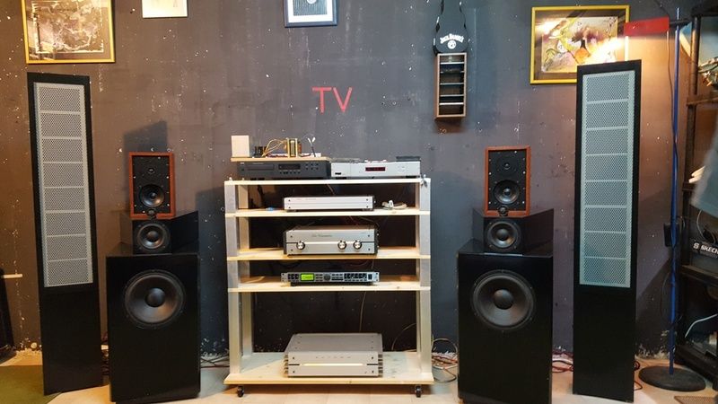

PostPostao/la elvis » 27 ožu 2016, 10:14
zbotic je napisao/la:A moj Aleph 5 kao pogon elektrostatima na gornjoj fotografiji. Za one koji misle kako to "nema snage, ne trpi nisku impedanciju, nema basa" i još kojekakve nebuloze u opisu zvuka ovog pojačala.
BTW ostatak opreme je EAR 864 preamp i Aune DAC. Mislim da je i Musical Fidelity pojačalo za slušalice na fotografiji.
Da da primijetio sam taj amp na slici, odmah mi je proletjelo kroz glavu da imaš prste u tomu he he he. :)
