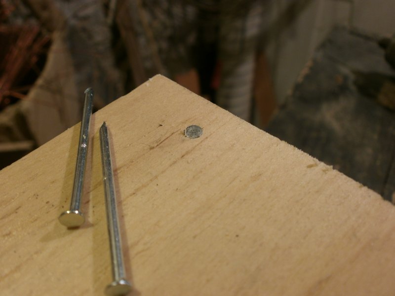

Niklad u životu nisam napravio nešto ružnije i neurednije. Nikad lošiji materija za kutije nisam upotrebio. Neki lagani šper od neke ambalaže debljine 15mm.
Nikad u životu nisam brže napravio neke kutije, Nikad u životu ih nisam spajao čavlima i ljepio silikonom.
Nikad ... sve do sada.

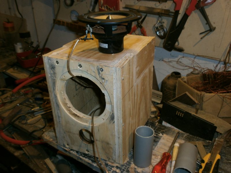

Dakle trebalo mije točno sat vremena po kutiji plus još jedan sat dok je montiran zvučnik i sve ostalo.
Nikad u životu nisam čuo tako dobar zvuk iz tako škletih škatula:
Prva kutija je napravljena jučer i odmah isprobana

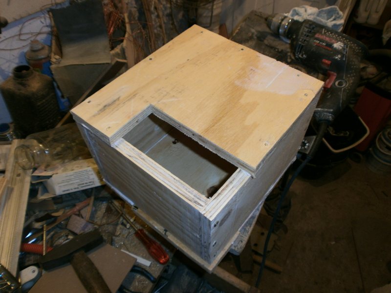

Drugu sam odradio danas,Nestalo je i materijala,...
... pa sam umetao zakrpe
Nestalo i vijaka, pa su poslužili i čavli

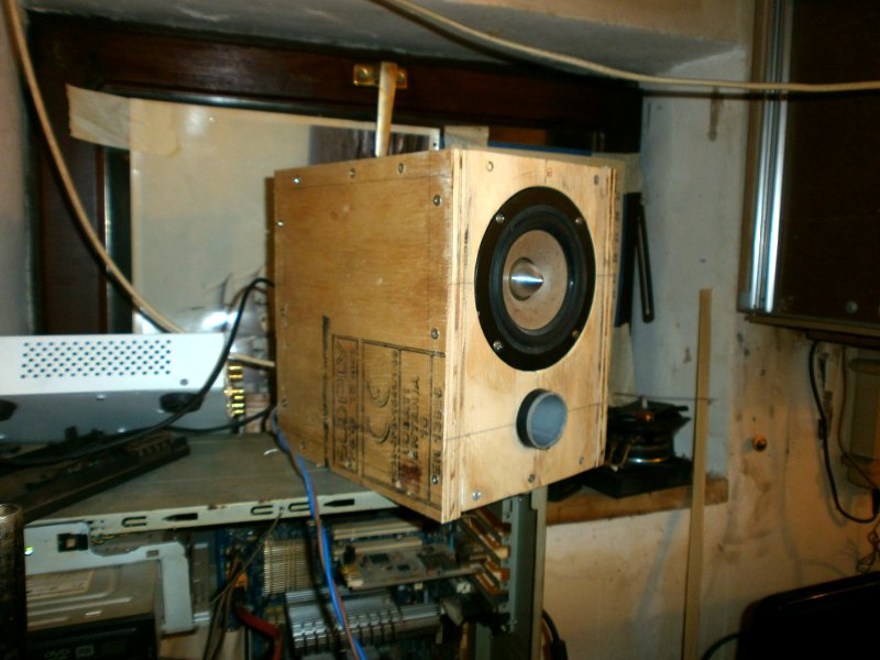

Evo i druge samo što nije.
Ništa nije kako bi trebalo biti, što se tiče izrade, materijala, o završnoj obradi da ne govorim.
Zvuk je fenomenalan.
Nije mi jasno je li taj mekani materijal doprinosi zvuku na bolje ili na gore.
Za sada nema sklopa za peglanje f krivulje tamo negdje oko 5khz ali ne čini mi se da je potreban.

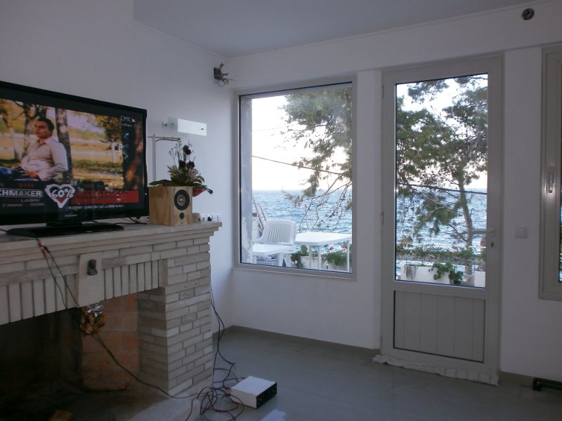

Obavio sam prvu probu u prostoru.
Prostorija je još prilično prazna, nema namještaja, nema zavjese, tako da je razina reverberacije koja prelazi u jeku znatna. Već se i kod običnog razgovora osjeća jeka, tako da test nikako ne može dati zvukovno prihvatljive rezultate.
Ali to sam znao unaprijed, međutim moje iskusno uho :lol: može čuti čega tu sve ima nema.
Osim prazne sobe, druga nezgodna stvar je ta da TV nema audio izlaz osim izlaza za slušalice (ima još hdmi i SPDIF - optički). Znači u finalu zvuk treba vući sa optičkog na DAC što će vjerujem dati best rezultat.
Sami zvučnici u ovoj sobi dobrano krešte. Izlaz slušalica očito ni impedancijski ne zadovoljava ulazu pojačala pa je bas još više ugušen.
Kasnije sam ubacio bafle-step filter na liniji signala (umjesto korekcije na samom zvučniku) i time sam dobio bolje izbalansirani output.
Probao sam još CD-om kao izvorom zvuka i to je več bilo mnogo bolje.
Definitivno će trebati sub da tijelo glazbenog fundamenta bude kako treba. No za TV zvuk i lagano slušanje glazbe i malci sad već dobro odrađuju posao.

E sad, "iskusno uho" je čulo šta je trebalo čuti, međutim oštro oko "Sile" je vidilo što je vidilo i tu je sad problem.
Ona oće čistu plohu kamina. Za TV je već nabavljen nosač kojim će se isti prikeljiti na zid iza, i koji cm više.
S ovim prototipskim kutijama, vidili smo formu, veličinu, i položaj (i zvuk). Konačni zvučnici bi trebali biti izrađeni od "kamena". Već sam pronašao kamen 2 cm, iste boje kao gornja ploča kamina, ali "gospodji" se ne svidja vidjeti te blokete na kaminu. :twisted:
I šta sad.?
Osim toga već sam spomenuo da sam iznenadjen zvukom ovih škatula od laganog špera. Teški materijal kao kamen bi po svim očekivanjima trebao neutralizirati sve neželjene vibracije i dodatne koloracije. Sad sam i sam u dilemi.
Za precizno rezanje kamena i ljepljenje neće biti problema, to sam već riješio (misaono). Otvoreno pitanje je bušenje rupa za driver, upuštanje, kao i i rupa za BR. Ali i za to sam spreman napraviti specijalne naprave s vidija oštricom i onda pod vodu pa vrti vrti.
I šta sad?
