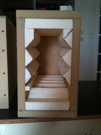

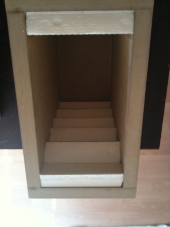

Audiofil sam odavno, bolje rečeno pokušavam biti koliko mi to financijske prilike dozvoljavaju. Prve diy kutije napravio sam još u srednjoj školi i bile su posve jadne, ali polako se napreduje. Kod factory kutija me uvijek živciralo koliko malo kvalitete se dobije za relativno puno para (čast iznimkama prvenstveno Sonus Faberu), i zna se da se za oko 25% vrijednosti mogu napraviti kutije sa svim potrebnim ispravkama, smatram da su zvučnici najvažniji dio sustava. No da počnemo prije nekoliko godina napravio sam ugrubo 16L kutije (sa ostatkom materijala od floorstandera 25mm medijapan) namjenjene za monacor 165kep i dt254 čini mi se. Imao sam priliku čut 165kep prije početka i ostao sam razočaran i tako je projekt pao u zaborav. Kako me crv lagano izjedao početkom ljeta odlučih napraviti nešto od spomenutih, i nađem projekt Troels Gravesena sa Peerless hds 830860 i Vifa xt 25, odmah sam uočio da bi ova kombinacija mogla biti pravi pogodak za mene i pravac europe-audio.com po djelove. Prvi problem bio je višak volumena, kutije su bile 16L a meni je trebalo 8.2L, to sam riješio ispunjavanjem volumena unutar kutija XPS-om, to je poliuretan velike gustoče i termostabilnosti a koristi se u građevini neki ga zovu stiradur. Izračunao sam koliko mi i kakvih piramidica (eliminacija stojnih valova) treba i poljepio ih unutar kutije epoksilnom smolom i impregnirao xps istom.

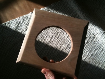

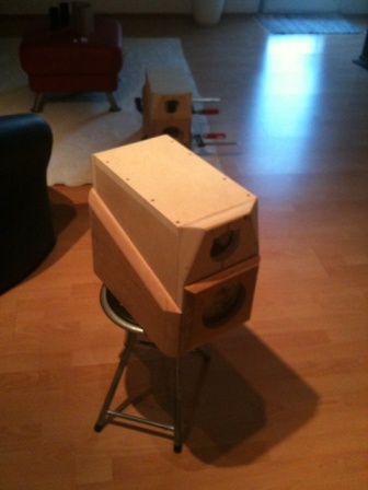

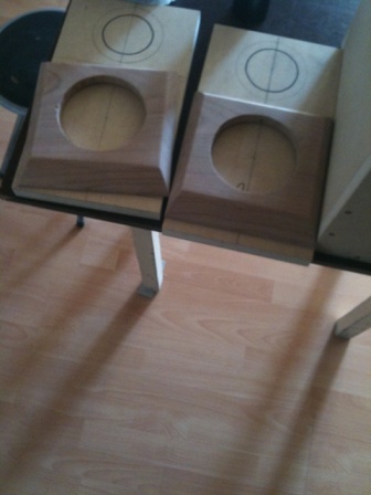

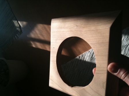

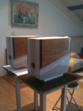

Odlučio sam napraviti prednje flanđe i bočne stranice od trešnje, po uzoru na dotičnu gore spomenutu ovaj dodatak je naravno čisto estetski i nije uključivao motornu pilu i susjedov vrt več samo dobrog prijatelja sa vezama. :P
Prednje flanđe!

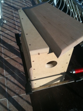

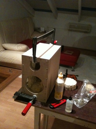

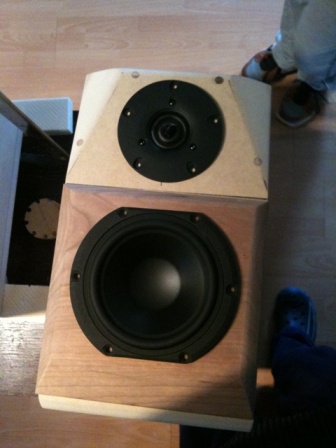

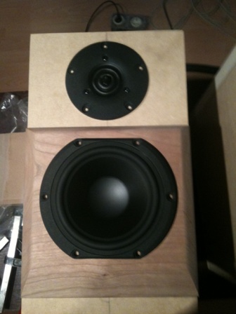

Zatim je sljedilo zatvaranje kutija i bušenje rupa za reflex i drivere. Valja bapomenuti da su rupe obrađene da prema unutra idu u šire znači u slovo V baš kao što je mr. Gravesen specificirao na svome sajtu. Još je jednu stvar važno napomenuti a to je da je svaka vida po stvrdnjavanju ljepila (ljepilo je Woodfix Super 85 kn 1/2 kg) izvađena i zamjenjena drvenim čepom.

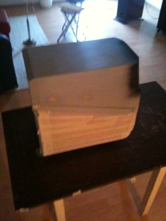

Zatim sam smušao malo prednje vrhove zalipio prednju flanđu i bočne stranice.

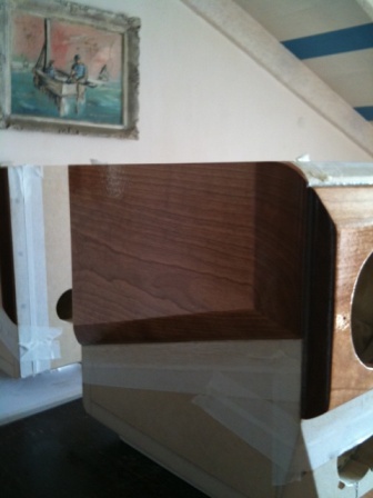

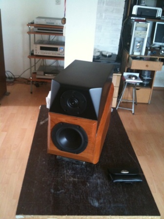

I priprema bočnih stranica za ljepljenje.
Moram napomenuti da ovo smušavanje kuteva izgleda jako komplicirano ali zapravo je jako jednostavno i može se napraviti sa električnom blanjom, kutnom brusilicom i vibracionom brusilicom bez problema.

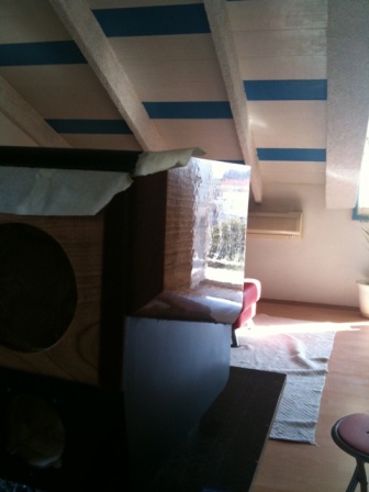

"suhe"kutije sljedi lakiranje pa bojanje komada od medijapana (nužan je ovaj redosljed jer ukoliko kap boje padne na drvo nemože se više obrusiti a kada je lakirano lako se skine brusnim papirom)
ruka po ruka laka do 15 ruku.
Kada je sve lakirano na medijapan se prvo stavi 3-4 ruke špric kita da bi se izbjeglo da se naknadno pokažu spojevi i čepovi.
I na kraju bojanje isto 3-4 ruke.

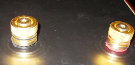

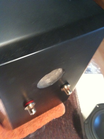

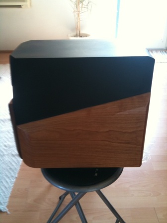

E da stavljeni su i dynavox šiljci po tri komada po zvučniku.
Zatim poliranje drvenih djelova, ovo je iznimno težak proces jer se lak mora obrusit vodobrisnim papirom 2000p dok nije savršeno ravan što je iznimno mukotrpan proces čak i na ovako malenoj površini, samo poliranje je rađeno strojno sa nekakvom tekućinom (proizvođač 3M) kakvom se poliraju drveni detalji u jahtama i u unutrašnjosti Gulfstream-ova.I onda je to savršenstvo visokoga sjaja!

I tako se polira do visokoga sjaja.

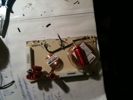

E sad problem broj 2 neznam lemit pa sam doveo prijatelja da obavi taj posao.
Došlo je do male zabune pri kupnji uglavnom stavljeni su elektrolitski kondovi i keramički otpornici. Moram u ovoj fazi priznati da moje elektroehničko znanje nije preveliko ali ipak ova zabuna nije moja krivica. Stoga je ovo MKI skretnica uskoro sljedi MKII.
Testiranja

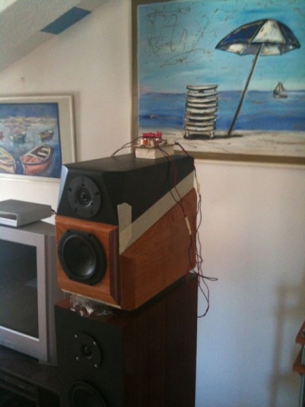

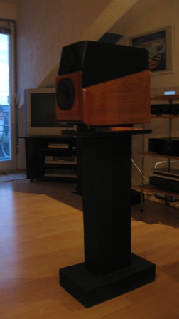

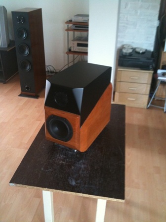

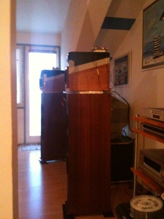

Pa rastavljanje i stavljanje buksni "Nerve Audio" (skoro 1kg u 4 buksne :D ) i testiranje na "stalcima".
Testing testing!

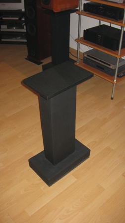

Stalke sam napravio od armiranog betona sa crnom granitnom pločom na vrhu.

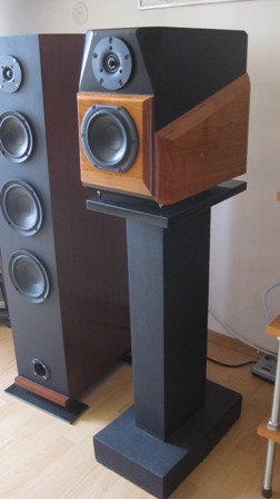

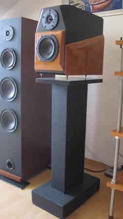

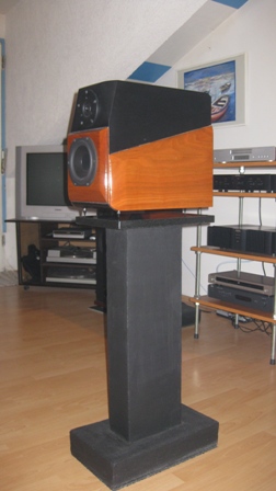

I za kraj finalni proizvod :D
Eto za kraj isprika na slikama loše kvalitete nisam baš neki Lupino (premda sam damama nebrojeno puta pokušao prodati tu priču :twisted: )

Što se tiće zvućnih dosega i preko očekivanja su. Mene osobno pogotovo bas zapanjuje, ljudi često nemogu virovat da sviraju oni a ne floorstanderi do njih, nije stvar samo volumioznosti basa več nevjerojatne preciznosti i mislim da bi se to reklo timbarne korektnosti, sve je nekako na svom mjestu, tako bi ja to rekao. Još kad MKII skretnica bude gotova uh! Nije da se hvalim ali od svih malih bookshelfa (premda i nisu tako mali 13 kg komad odnosno 26 kila par) koje sam čuo ovi su među boljima, blizu ili malo bolji je jadan diy rad (seas exel vifa xt) u vlasništvu mog susjeda a od factory-ja još nisam čuo nešto slično, mada bi vjerojatno neki skuplji Dynaudio zvučao slično po mojim pretpostavkama.
