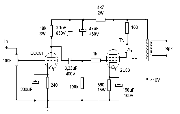

Pozdrav svima,
Pošto me zanima takvo pojačalo ( GU50 su mi takoreći pri ruci ), pokušao sam nacrtati shemu. :?:

PostPostao/la LesFaul » 01 lip 2011, 11:19
Mislim da ce prva zamjerka biti zasto bas ECC81 kao drajverica, zasto nisi 6N1P ili 6J52P npr.... :mrgreen:

PostPostao/la zendral » 01 lip 2011, 11:35
Ja sam pokušao nacrtati shemu prema prijedlogu Harkonena iz prvog posta ove teme, a on je
predložio ECC81.

PostPostao/la LesFaul » 01 lip 2011, 11:59
Ma samo provociram. :mrgreen:
Re: SE GU50 amp
PostPostao/la zendral » 01 lip 2011, 12:16
Ma nemaš frke, ja o ovome samo želim nešto naučiti, a ovakve teme su ko rođene za to.
