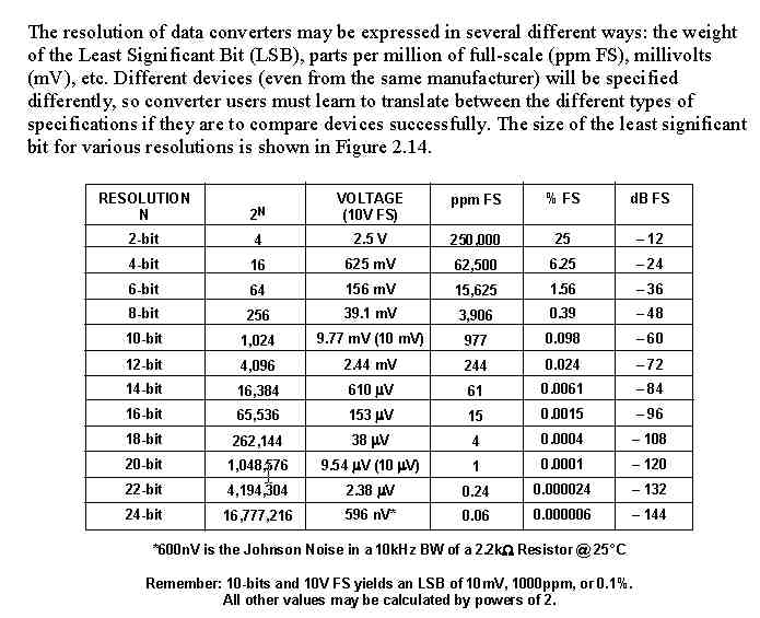

To su dodobra obradili Walt Jung i Walt Kester, mislim, da imaš i online na Waltovom sajtu, http://waltjung.org Toleranciju na napon napajanja vidiš sa slike. Za 5V napajanje situacija je još gora, a kamoli za 3.3V. Vodi računa da ti je PSRR DAC čipa mali, u momentu tranzicije max 6 dB.
