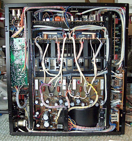

Evo sad i slijedece faze, ujedno i najzahtjevnijeg dijela ovog refresha - phono i ulazni dio. Same ploce i dijelovi nisu toliko kriticno koliko cinjenica da se sve to skupa skida u jednom komadu i dapace nije ni preporucljivo rastavljati radi pozamasnog broja spojnih zica i kablova. Doduse, retrospektivno, da idem to ponovno raditi, odradio bi malo drugacije.
Procedura je u principu jednostavna, i nastavlja se na prethodnu, no da bi se oslobodili svi potrebni kablovi i plocice, treba rastaviti bocnu (desnu) plocu i zadnju plocu. Bocna se inace lako skioda i preporucljivo je skinuti je jos prije skidanja prednje ploce. Zadnja je vec veci problem jer je tu ujedno i najgusca konstrukcija - na unutrasnjoj konstrukciji shasije se nalazi selektor ulaza i MM/RIAA dio kao poseban modul, no vezan je djelomicno konektorom a djelomicno zalemljenim upletenim zicama s MC headamp-om koji je stavljen na konstrukciju iza zadnje ploce, dok zadnja ploca drzi mrezni ulaz, zastitu, izlazne kleme i sve RCA prikljucke rasporedjene u dvije ploce, koje sa sebe vode duge zice prema ostalim dijelovima pojacala, prvenstveno prema prednjoj ploci i ploci MM/RIAA. Slike koje slijede nisu bas za one slabog srca jer u jednom trenu izgleda kao da su pojacalu pocupana sva crijeva, no to j eposlijedica potrebe da se rastave sve zicane forme i svi kablovi sortiraju inace jednostavno nema rastavljanja!
Najprije se izvana sa zadnje ploce oslobodi sve osim mreznih uticnica. Ovdje je na zadnjoj ploci ostala pre-out/main-in ploca s prikljuccima i prekidacem, povezana s zastitom samo zato jer je privremeno pridrzavala limenu plocu da ne padne. Za pocetak se ploca samo odmakne dovoljno da se oslobode sve zice:

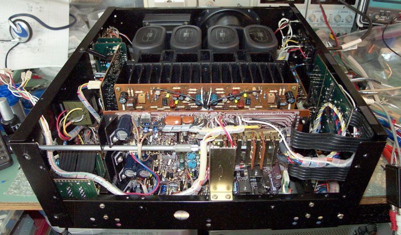

Iako prosla slika izgleda katastrofalno, pogled iz drugog kuta ipak pokazuje neki red i smisao. U gornjem desnom kutu je ploca s ulaznim i rec out RCA prikljuccima, koja je s dva plosnata kabela i dvije zice vezana na selektor/RIAA plocu, a snopom raznobojnih koaksa naprijed na prednju plocu na selektor za snimanje i tape monitor prekidace. Na zadnjoj je ploci i dalje pre-out/main-in ploca sa svojim snopom od 4 raznobojna koaksa. Izmedju selektor/RIAA ploce i ulazne ploce se uz gornji rub slike nazire MM headamp ploca sa svojim snopom zica, radi se zapravo o dva snopa, jedan ide na konektor na lokalni regulator za headamp koji je takodjer na selektor/RIAA ploci, a drugo na ulazni selektor, pri cemu je drugi zalemljen a prvi ima konektor. S selektor/RIAA ploce ide snop kablova prema prednjoj ploci (signali za flat amp i LED indikatore) te crvena i bijela zica prema plocici zastite - napajanje za LED indikatore:
Pogled odozgora na te tri vezane ploce jos malo bolje pojasnjava stvari:

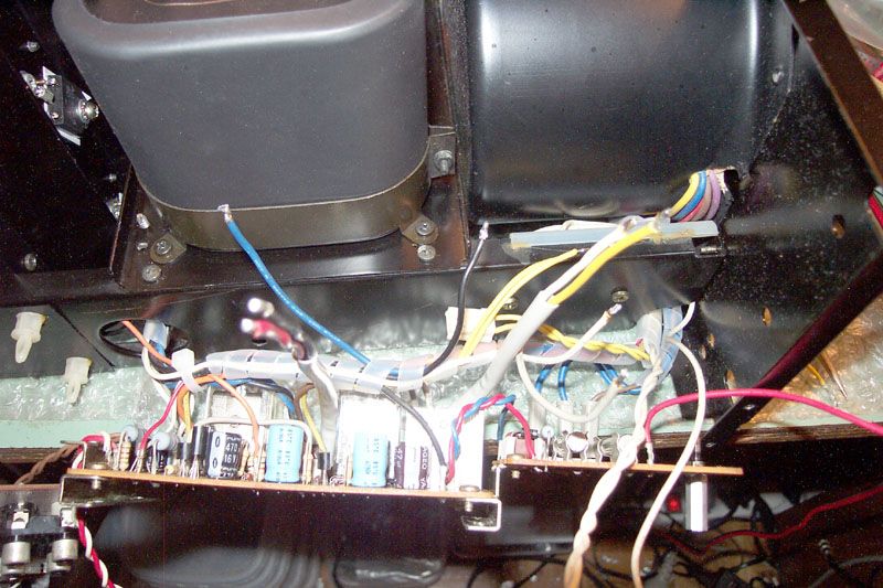

Sve to skupa se drzi na ostatak pojacala jos samo pomocu vec spomenute dvije zice koje dolaze iz plocice zastite. Opet, slika za dokumentaciju iz kuta koji jasno pokazuje kamo zice moraju ici - ali na zalost (veliki elektrolit uz desni rub) i neizostavno Sansui ljepilo :(
U nastavki ide vec x puta spomenuta procedura, skidaj staro, peri, pripremaj, stavljaj novo. Najprije najveca ploca, selektor/MM RIAA/lokalni regulator za MC. Skidanje elektrolita na zalost pokazuje da je situacija s ljepilom gora nego sto bi se mislilo na prvi pogled - obuhvaceno je podosta komponenti mimo kondenzatora i sve ih treba vadidi, ocistiti, pregledati i po potrebi zamijeniti:
Osim toga, ovdje se skida i preklopnik za selekciju ulaza. Jedan vrlo slican samo sa manje sekcija se koristi za selekciju snimanja, a nije prikazan u detalje. Evo ga u nastavku, nakon pranja i kemijanja. Iako se ovi konektori mogu rastaviti i ocistiti u potpunosti, pokazalo se s vremenom da mogu biti problematicni na jedan vrlo nezgodan nacin ako se previse manipulira s njima. Normalno se konektor rastavlja tako da se poravnaju zubi koji drze prednji mehanizam i zadnju plocu (koja nije uvijek prisutna, ovisi o broju sekcija), a onda se osovina skupa sa sekcijama izvadi van pomicanjem pera koje drze sekcije. Pipav posao ali na zalost najmanji problem u toj prici. Problem je u samim sekcijama, ciji su kontakti zakovani na stampanu plocu od pertinaksa. Prilikom ciscenja treba biti ekstra oprezan ako je sklopka u losem stanju, skidanje oksida ostavlja djelomicno razlabavljene zakovice koje unatoc savrsenim kontaktima i cistoci uzrokuju povremene lose kontakte. U posebno losem sjecanju mi je ostao jedan AU-7900 kod kojeg sam ovo rastavljao 3 puta (sto je problem za stampu na koji je zalemljen a kamo li za dijelove koje treba dovinuti pa nazad savinuti), na kraju nije bilo druge nego VRLO pazljivo zalemiti kontakte oko zakovica za stampu, sto isto nije bez opasnosti, i onda ih dodatno zalijepiti. Od tada je lekcija naucena - ako kemija ocisti do 'bruniranog' izgleda, pranjem i UZV kadom, stavi kontakt sprej s podmazivanjem i NE DIRAJ. JEdnom razlabavljene zakovice se mogu pokusati stisnuti samo uz pomoc alata kojeg nemam. Procjenu sto i kako treba odraditi nakon skidanja sklopke a PRIJE stavljanja u UZV kadu. Ako je previse oksida, pogotovo po zakovicama, UZV kada ce ga skinuti i time olabaviti zakovice, dakle treba se odmah pripremiti na rastavljanje sklopke i reparaturu oko zakovica. Ako je tek ponesto potamnio metal, sve skupa ide u UZV kadu i dalje se radi kad se vide rezultati. Ovdje sam se jeftino izvukao jer je sve skupa u dobrom stanju i nije trebalo puno vise od UZV kade i kontakt spreja:

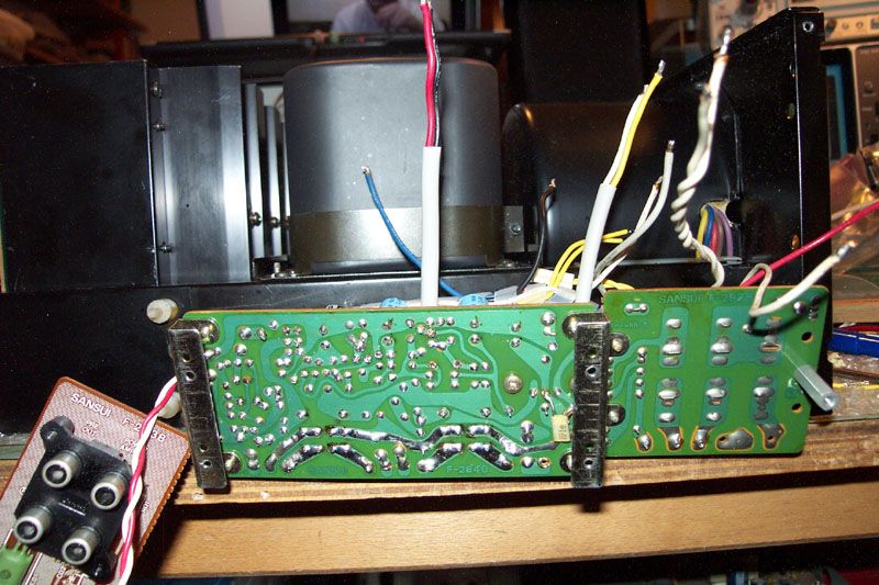

NAstavak je vec po ustaljenoj proceduri. Veca ploca spremna za nove dijelove je na slijedecoj slici. Oprez, ploznati kablovi su problem i zice u njima (krute) vole popucati na krajevima, ponekad vrlo perfidno, u rupi stampane ploce. Pomaze ako se zice barem provizorno stave u nekakvu formu, lakse je manipulirati svime skupa:
MC headamp je puno jednostavniji. Kod njega je dodse bio problem da je snop kablova savinuo jedan od velikih (i vrucih) otpora na lokalne decoupling elektrolite, pa se jedan od njih efikasni skuhao. Radi toga sam prilikom refresha odlucio probati jedan dio snopa zica provesti alternativnim putem, da se ostavi vise mjesta oko komponenti radi boljeg hladjenja i naravno da se sprijeci ponavljanje istog problema:

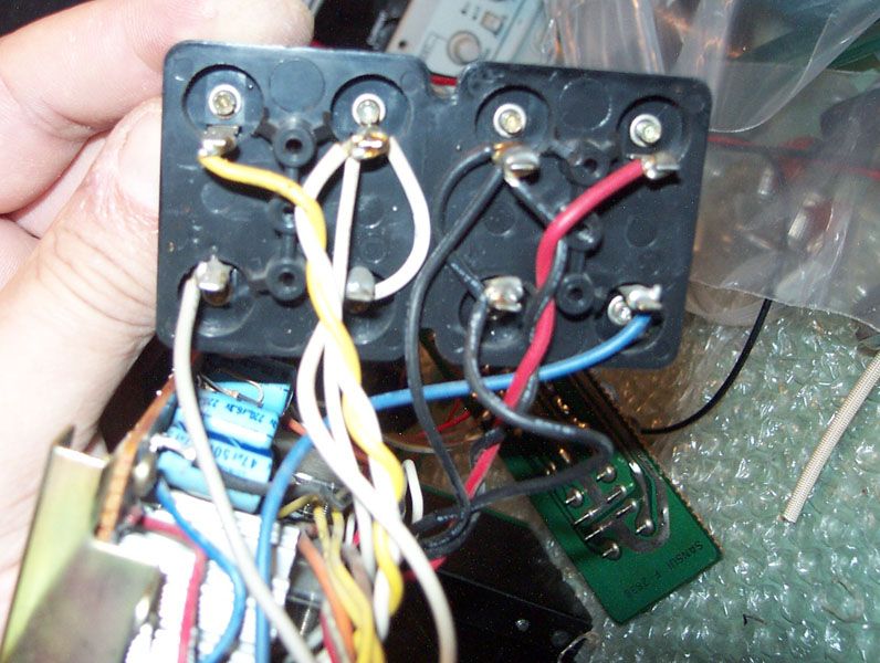

Ostalo je jos ponesto posla na zadnjoj ploci pojacala - kontrola ploce s ulaznim cinchevima, pre-out/main-in, zvucnicki konektori, zastita i IEC prikljucak.
S nekim od ovih detalja se ovdje necu baviti jer je nesto slicno ili isto vec odradjeno u drugim refreshima. Primjerice, vrhunac posla na pre-out/main-in ploci je ciscenje prekidaca koji spaja ili odvaja pretpojacalo od izlaznog pojacala, i obnova dva antiserijska elektrolita - naravno, zamjenskim folijskim kondenzatorima u paralelu s bipolarnom Elnom za audio, i naravno neizostavno ciscenje. IEC konektor dolazi direktno na mjesto jednog od mreznih prikljucaka (koji su ionako za 110V utikace), tako da se odabere prava verzija IEC-a ('na klik' s zubima koji se uhvate na lim kad se ugura u odgovarajuci otvor) i prosirenje originalnog otvora turpijom.

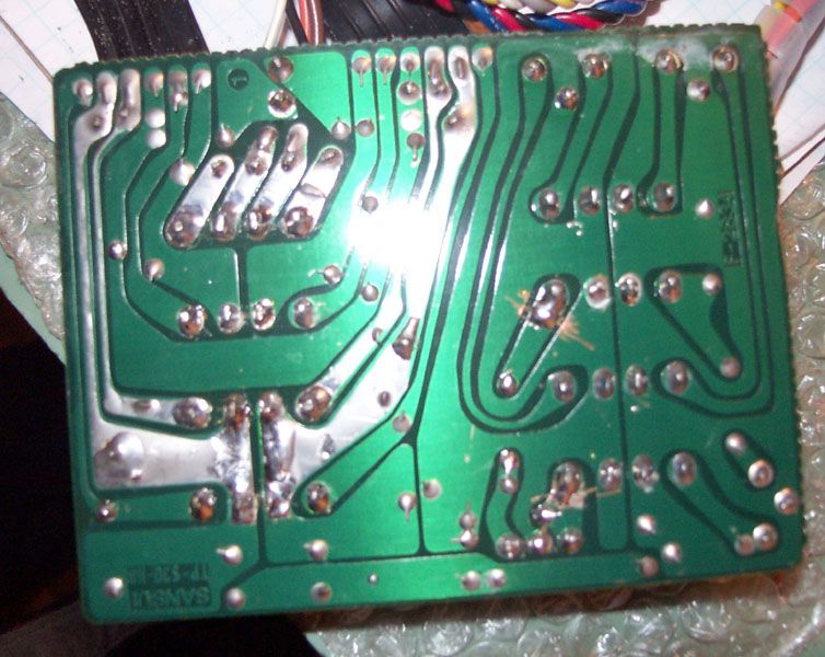

Evo i plocice zastite. Ona na zalost izgleda kao dodatak u zadnji cas, na kojem je ponestalo mjesta za sve elemente - ispravljac za njeno (odvojeno) napajanje je na ovom malom produzetku na desno, zajedno s mreznim osiguracima, pri cemu razmak izmedju mreze 230V i niskonaponske strane nije bas velik. Ne treba ni reci da ovu plocu treba pomno ocistiti i provjeriti da nema nicega sto bi napravilo most izmedju mrezne i sekundarne strane. Ovdje jos treba reci da se tu spaja IEC konektor, i da se uzemljenje NE spaja. U originalu uredjaj nije zamisljen da radi s uzemljenjem i pravilo je tu jednostavno: ako ga nije bilo, najbolje ga je niti ne staviti. Ako se vec stavlja onda treba biti 110% siguran u ispravno spajanje istog, sto apsolutno podrazumijeva odvajac masa-uzemljenje, o kojem je vec bilo puno diskusije na forumu.

Napokon, evo svih elemenata nazad na shasiji. Ovdje se malo bolje vidi zasto su zice s selektor/riaa ploce orghaniziane tako kako jesu - rasterecen je relativno mali prolaz oko donjeg ruba shasije gdje idu sve zice sa zadnje ploce. Uz malo strpljenja i pazljivog mjerenja duljine spirala koje drze zice, dobije se ovo:

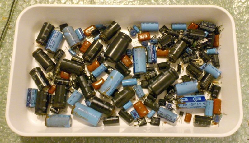

A sad jos i obavezna slika 'palih zrtava' - ne izgleda kao da ih ima puno, ali se medju velikim elektrolitima kriju sitni dijelovi poput bobica dioda, nesto otpora i svi crni 'black flag' kondenzatori. Inace, zamijenjeni su NPO keramikama s obzirom da su sve vrijednosti do maksimalno 33pF, ovo se vec pokazalo odlicnim u dva prethodna refresha + niti jedan nije u ulozi nekakvog miller kompenzatora gdje je kvaliteta i linearnost kondenzatora izuzetno bitna:
