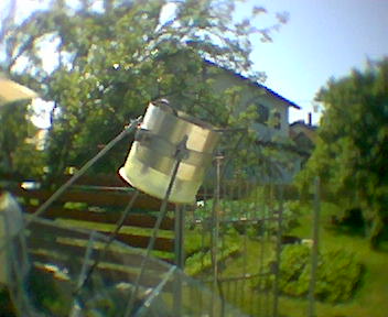

Zračeći element montiran na paraboli.

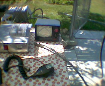

Kazaljke od SWRa ne se niti ne pomiču znači uspjeh nije izostao na 13cm, a na 23 su se trebala vršiti podešavanja da proradi.

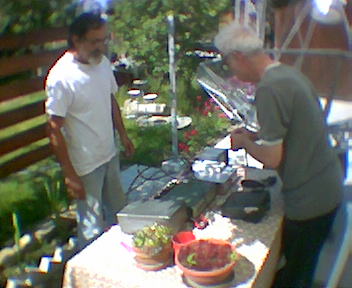

Prijatelj od starog kod kojeg smo sve to isprobavali, također radioamater

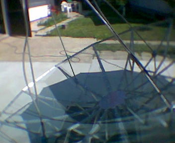

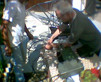

Malo preštekavanja, bez toga se ne može niti u jednom hobiju.

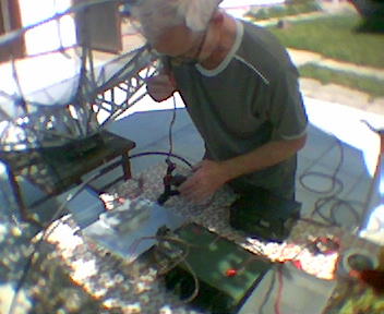

Moj stari vrši završna spajanja

Ma nikakva posebna priprema za neki contest, već samo lagano popunjavanje bandova za svakodnevne aktivnosti. :) trasnverter za 23 je neki od SSB electronicsa to već ima dobrih 20 godina, a za 13cm je sastavljen od DB6NT "dijelova" transverter,linearac i još par neophodnih kutijica da sve to radi. To je ona kutijica od Al lima sa velikim crvenim prekidačem i hladnjakom.
