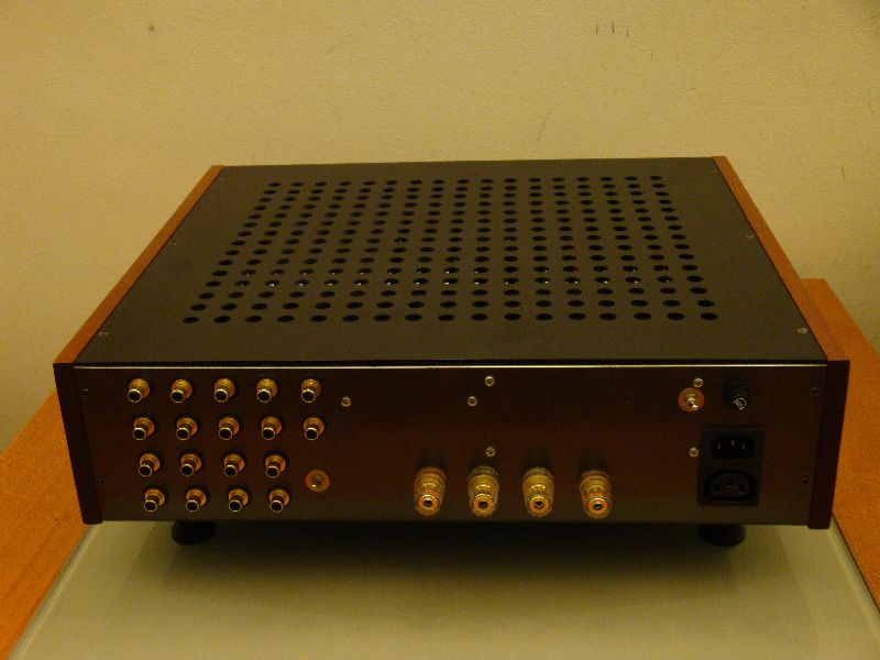

PostPostao/la zbotic » 16 lip 2011, 00:12
1. Soft start
2. DC bloker
3. elektroliti 4 x 22000 uF
- napon je 43V
4. transformator za pretpojačalo
5. regulacija za pretpojačalo
6, pretpojačalo sa OPA134 i TLE 2071 sa četiri izlaza (jedan za pojačalao,drugi sa ofsetom, treći sa kondezatorom, četvrti za snimanje) i pet ulaza.
7. Glavno pojačalo je Borin Tehno
8. regulacija za releje (pored lijevog transformatora) sa odgođenim uključivanjem (mute sklop)
9. zaštita zvučnika
10 ulazni releji
- uzemljenje ala Bryston itd..........
Ostalo prepoznajete s fotografije

PostPostao/la zbotic » 16 lip 2011, 00:42
Osim standardne opreme sa stražnje strane tu su još i prekidač za pretvaranje integrirca u izlazno pojačalo, zatim sklopka za isključivanje zvučnika (preko zaštitnog sklopa) i strujna utičnica za dodatni uređaj (npr. pretpojačalo ili CD).
prednja ploča nije još gotova pa ću poslikati za koji mjesec.....

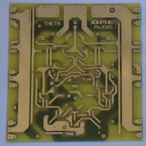

Je, Theta je rastavljena i planira se izrada Theta Ultimate verzije od 150W i tri para tranzistora po kanalu.
Na staroj Theti su me mučila hladila dok se nije zdimilo u mojoj želji za što većim biasom. S obzirom da uvijek treba gurati naprijed s moje strane očekivana odluka je da ne popravljam već idem na verziju tipa "stani pa gledaj/slušaj".
Pločica za Thetu

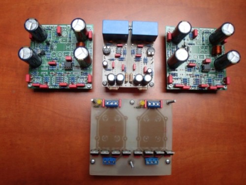

Elektorov HI-END amplifier koji ide u kutiju od nekadašnjeg Techno integrirca (također problemi hlađenja)
Elektor HI-END amplifier
