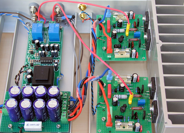

Dobro ste primjetili. Tamo bi u stvari trebala ici crvena zica. Ali trenutno nisam imao, nego samo bijelu. To je specijalna zvucnicka zica. Tesko da bi ju neka druga mogla zamijeniti... :lol:

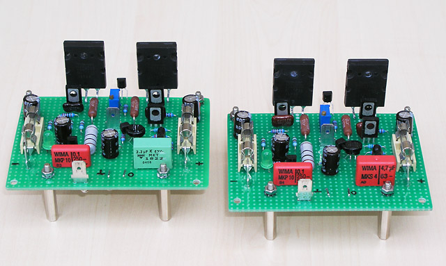

Rod prodaje plocice za svoje pojacalo, ali em kostaju, em se dugo ceka da stignu, pa sam se, po obicaju, odlucio na eksperimentalku... Slozio jedno pojacalo, namontirao, malo izmjerio. Poslusao sat, dva, i odlucio da se isplati sloziti i drugi kanal. Slozio i drugo, jedina je razlika u ulaznom kondenzatoru. Na jednom kanalu je Vishay MKT, a na drugom Wima MKS. Cisto da vidim utjece li to i koliko...

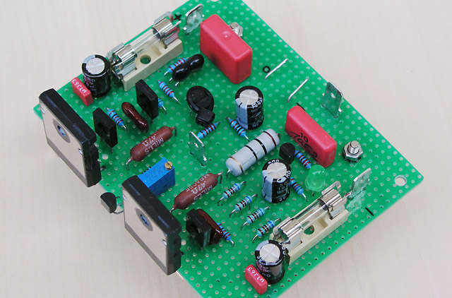

Dijelovi su posteni, nista preskupo, ali nisu ni shrot-commerce... Emiterski otpornici (u stvari kolektorski) su Mills 0,47R. U originalu su vrijednosti 0,33R, ali takve nisam imao, a nisam htio stavljati bijele cementne. To je jedino odstupanje od sheme. Izlazni tranzistori su SC5200 i SA1943. Mali kondenzatori su silver mica. Napajanje je +/-32V (kondenzatori u napajanju su od 35V :oops: ). Jedno je napajanje za oba kanala. Ovo je jeftin "poluprojekt", samo za probu... :idea:

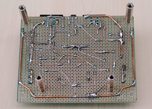

Da vidimo kako to izgleda odozdo...

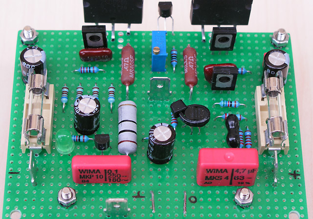

Nemam bas puno iskustva s tranzistorskim pojacalima pa nisam znao gdje staviti tranzistor za temperaturnu kompenzaciju. Rod veli da ne treba nista povezivati i hladiti, osim izlaznih tranzistora. Ja sam taj kompenzacijski tranzistor doveo do hladnjaka s izlaznim tranzistorima. Neki vele da ga treba povezati s driverskim parom, ali meni se cini da se ti driveri neznatno griju... ne znam, pustio sam ovako. Ne grije se puno ni hladnjak, offset je mali, nek' za sad stoji ovako. Ako bude trebalo, lako ce taj tranzistor u prekomandu...

Da umanjim Deanove i zmajzove dusevne boli, maknuo sam onu bijelu zicu i stavio crvene... Nek se sareni... :lol:

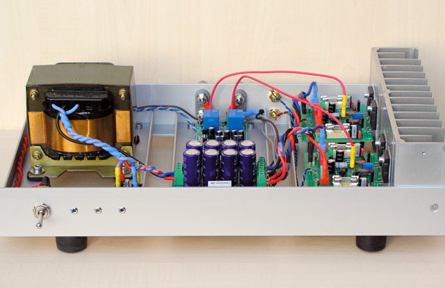

Edison je napisao/la:Mozda ima i gresaka oko ozicenja, ili slicno, pa tko vidi nek' ne suti.
Ako ja to dobro vidim, imaš petlju :lol:
Osim toga, nesretno si stavio upleteni signalni vod jednog od ulaznih kanala baš u paralelu s upletenim vodovima napajanja za oba kanala, sve je upleteno pa je djelovanje znatno umanjeno, ali ipak...radije odaberi duži put pa onda okomito na vodove napajanja. Osim toga, izlazni vodovi l/d kanala sasvim lijepo induciraju smetnju u takvoj petlji, jer prolaze preko nje.
Petlju možeš riješi na (prvi) način da spojiš vodom obje mase odmah na ulaznim chinchevima, s sredine tog voda vodiš tri vodiča: na svaku pločicu l/d kanala po jedan, te na pločicu napajanja.
Drugi način je da na pločicama l/d kanala razdvojiš signalnu i power masu s 10R, petlja ostaje :lol: , ali se bilo koja inducirana smetnja potroši na 10R otporu.

......izgleda sasvim pristojno i uredno,jedino nabavi kondenzatore sa vecim probojnim naponom jer je ovo na vrlo tankoj granici i ako mozes nabaviti drugi mkt vishay kondic na ulazu signala.mkt vishay mi se pokazao bolji od wima mks na tom mjestu.

PostPostao/la Edison » 03 ruj 2012, 00:18
aparatusonitus je napisao/la:
Tako izgleda, ali zar se to ne bi culo kad se utaknu oba interkonekta? Kad odspojim jedan kanal potpuno s napajanja, i slusam (uho u membrani zvucnika) isto je i kad su oba kanala spojena, apsolutna tisina. S mase napajanja imam termistor od 10R prema kucistu, no njegova je uloga druga. Obicno radim dual mono pa nije problem s masama, no ovdje imam samo jedan trafo s jednim CT namotajem pa sam se pribojavao da ce moguce biti problema, ali nisu cujni...
aparatusonitus je napisao/la:Osim toga, nesretno si stavio upleteni signalni vod jednog od ulaznih kanala baš u paralelu s upletenim vodovima napajanja za oba kanala, sve je upleteno pa je djelovanje znatno umanjeno, ali ipak...radije odaberi duži put pa onda okomito na vodove napajanja. Osim toga, izlazni vodovi l/d kanala sasvim lijepo induciraju smetnju u takvoj petlji, jer prolaze preko nje.
Ivo, zbog pomalo cudnog smjestaja, dosta je zica zauzelo "nesretan" polozaj. No izmedju vodova napajanja, vodova ulaznog signala i izlaznih vodova, ima po 3cm prostora po visini, tj. signalni je oko 6cm ispod izlaznog, a u sredini su vodovi napajanja. Zato i je sve skupa malo ikebanasto.
aparatusonitus je napisao/la:Petlju možeš riješi na (prvi) način da spojiš vodom obje mase odmah na ulaznim chinchevima, s sredine tog voda vodiš tri vodiča: na svaku pločicu l/d kanala po jedan, te na pločicu napajanja.
Lako mi je ubaciti otpornike od 10R izmedju signalne i power mase. I poslusati kakva je razlika...
Hvala na zapazanjima.

PostPostao/la Edison » 03 ruj 2012, 00:30
beboni je napisao/la:......izgleda sasvim pristojno i uredno,jedino nabavi kondenzatore sa vecim probojnim naponom jer je ovo na vrlo tankoj granici i ako mozes nabaviti drugi mkt vishay kondic na ulazu signala.mkt vishay mi se pokazao bolji od wima mks na tom mjestu.
Sto se kondenzatora u napajanju tice, ovi su jeftini, pa ako i odu nije neka steta. Ovo i tako nije neka stalna postava, ni pojacalo koje ce stalno svirati, vise je kao vjezba...
Inace, imam dovoljno kondenzatora od 63V za odvojene filtre po kanalima, ali onda bih isao i na dva toroida i 4 greca, potpuni dual mono. No zanimalo me da li se to isplati za ovo pojacalo... A imam i MKT kondenzatore za oba kanala, ovaj MKS je bio samo da pokusam uociti razliku, a tako i lakse razlikujem kanale... ;)
