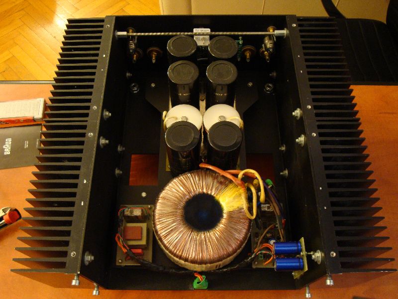

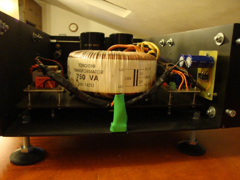

prvo par slija iz procesa slaganja.
prvo sam dodatno izbušio dno kako bi sve lakše disalo. napravio sam i par rupa na ono malo mjesta gdje dno pokriva hladnjake
trafo sa montiranim i spojenim grecovima
dvije grane kondenzatora u napajanju spojene u "paket"
zavojnica montirana na nosač i spremna da se utakne na hladnjake i zalemi
soft start i zaštita za zvučnike. žice što se vide vode do releja za uključivanje zvučnika, a biti će montirani direktno na buksama
komplet
fetove sam montirao ovako
ostale fotke kroz koji dan.
