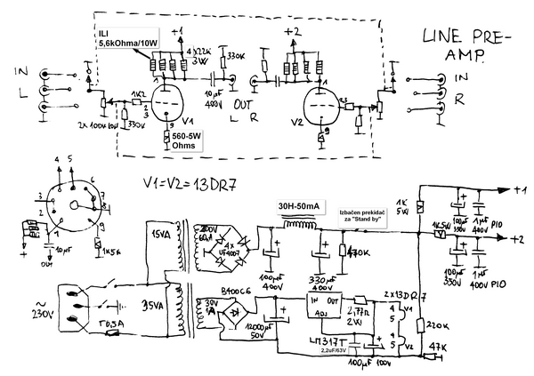

jope ja s potpitanjima :D
za narudzbu prigusnice je dovoljno navesti podatke sa sheme (50H 30mA) ili trebam navesti jos neki podatak?
i da li mogu umjesto 3x22k u paraleli iskoristiti 2 x 15k2 (3 W svaki, imam ih pa zato pitam)... razlika u ukupnim otporima ( 7k3 vs. 7k5) vjerujem nece igrati ulogu, toliko setaju vrijednosti i unutar tolerancije samih otpora?
thx :thumbup:

pamook je napisao/la:jope ja s potpitanjima :D
thx :thumbup:
Ne treba naručivati tako veliku prigušnicu (postojeću sa šeme sam već imao!), dovoljno je da je veća od 20H. Može se jedino uzeti za veću struju (npr. 40-50mA), da se mogu elektronke probati i u radu sa većom strujom.
Tako male razlike u vrijednosti anodnih otpornika ne predstavljaju problem, mislim da se u zvuku ne bi mogle primjetiti.

Nakon nekih kratkih mjerenja, koja su pokazala da sa povećanjem struje kroz elektronku na 20-25mA izlazni signal nema, osim prvog parnog harmonika, primjesu nikakvih drugih harmonika do pred sam kraj svojih mogućnosti (izlazni signal pred "clipping"-om!; trenutno mjerenje je limitirano s mogućnostima mog mjerača izobličenja!), odlučio sam povećati struju kroz elektronku.
Smanjio sam katodne i anodne otpornike, i time povećao struju kroz elektronku. Zbog relativno niskog maksimalnog napona i struje što mogu dobiti iz ispravljača (improviziranog od 2 trafa, a samo zato što sam ih imao trenutno gotove!), nisam dalje mogao povećavati struju kroz elektronku (prevelik pad napona u ispravljaču), pa ne mogu govoriti kakve bi karakteristike bile s još većom strujom.
Ovako sam dobio izobličenja niža od 0,15% (prisutan samo 2. harmonik!) pri izlaznom naponu od 10Veff (~28Vpp!), izlaznom opterećenju od 10kOhma i u frekventnom rasponu od 10Hz do 1Mhz(-3dB).
Pri finalnoj izvedbi (ovo je samo prototip!) ću predviditi stabilizirani ispravljač za 80mA s mogućnošću regulacije izlaznog napona od 200-300V, jer vjerujem da bi se daljnjim eksperimentiranjem mogli dobiti još bolji rezultati.

Promjene u odnosu na ranije objavljenu šemu:
1. katodni otpornici su sa 1k/5W smanjeni na 560 Ohma/5W
2. postojećim anodnim otpornicima sam dodao još jedan od 22kOhma/3W, tako da ih je sada 4 paralelno, odnosno ukupan otpor je 5,5kOhma (može se zamijeniti sa jednim otpornikom od 5,6kOhma/10W)
3. dodan je blok kondenzator od 2,2uF/63V na izlazu izvora konstantne struje za grijanje elektronki
4. izbačen je prekidač za "STAND BY" koji je radio "BUM" u zvučnicima pri uključenju (trebao je biti spregnut s releima koji bi kratko spajali izlaz pred-pojačala, ali sam trenutno odustao od te ideje)
