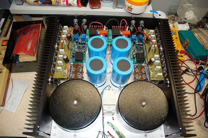

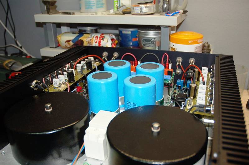

Podosta je vremena prošlo od finalizacije ovoga uratka (negdje siječanj 2011.), pa da podijelim s vama na grupi svoje iskustvo i vidjenje ovoga što učinih ( a možda da se i malo hvalim) :lol: :roll: .
Dakle prvotna ideja je bio hibrid koji se izjalovio već u samom početku zbog masivnosti svih planiranih elemanata, makar je upotrijebljena kutija od Fischer Elektronika SKE 3 400 (možda neki znaju da je to pozamašan gabarit). Jednostano - hibrid u to nije išao ni pod razno s ovom postavom dijelova, pak se pristupilo gradnji izlaznog MOSFET stupnja u dual mono izvedbi.
Nema se što puno reći - shema je dolje, barem pricipijelna, a u generalnom mogu reći i nabrojati ovo:
- upotrebljena su dva toroidna transformatora svaki od 600 VA, zaliveni u smolu i pozicionirani u zaštitne kape
- svaki kanal ima svoj soft-start (ustanovljeno da bez njega u stanu ne mogu priključiti trafo jer mi izbacuje osigurač). Softstartovi su nabavljeni od firme Hypex iz Nizozemske i mogu reći da dobro rade svoj posao (makar nisu jeftini).
- svaki kanal ima svoju zaštitu DC za zvučnike (ništa posebno - stari Vellemanov kit, ali dva puta)
- za ispravljanje su stavljene jake diode na vijak (svaki kanal ima 4 kom) - e baš sam htio probati kako će to raditi jer sam ih imao dovoljno. Možda se i vide na slici
- kapaciteti su Cornell Dubilier 4 x 35.000 uF (plave kante).
- Korišteni su Nichicon elektroliti, otpori MPC71, WIMA, itd sve što sam mogao bolje ugraditi.
- kabeli su što kraći i organizacija koliko je moguće bolja da signal ne putuje puno po kutiji
- VU metri doslovce nabavljeni čistom slučajnošću (e i njih sam htio, pa nek svijetle k'o Amsterdam). Napravljena je mala intervencija na njima jer su imali vrlo slabo svjetlo koje nije davalo značajne rezultate, pa sam ugradio LED traku i smanjio intenzitet rasvjete na minimum...svejedno neki mi i za to prigovaraju da je kičasto i bezveze. Ali boli me...
Subjektivno - ja zadovoljan. Najviše me izmučio mehaničarski posao. Mjeri, skini, buši, obradi, vrati, pa opet mjeri, skini, ...elektronika je najmanje posla u tome...
A slušno ono kako ja sebi to predočavam jest kao da sjediš i voziš se u Cesni, a na njoj su motori od Boeinga 747...leti uz malo gasa - jednostavno nesputana snaga i otvorenost. Ništa nije ograničeno, sve je transparentno i jasno, bez imalo zastoja.
Ako sam pretjerao u subjektivnosti i emociji - ne zamjerite, valjda znate kakav je osjećaj kad vam srce hoće iskočiti od radosti.
Slike iz djelomične i potpune završenosti prilažem dolje.

Nema što, jako lijepo napravljeno. Shema jednostavna bez prevelikog kompliciranja. Vidim da imamo napokon nekog SS majstora na forumu već je dosadno uz toliki vakuum. :lol:
Idemo sada na par pitanjca. Vidim da na shemi imaš ledicu spojenu na samom izlazu,čemu ona služi? Kako si spojio VU metre jer zna se da kako ti okrećeš pot na preampu ili već di je pot da se kazaljka na vu metru također pokazuje sve više. Pretpostavljam da ovaj monstrum radi u AB klasi,jelda?

PostPostao/la Edison » 12 srp 2011, 19:41
Jako lijepo Gilholley! :clap:
Sve se vidi, i diode i Vellemanovi kitovi. Mogao je posluziti i jedan zastitini kit za oba kanala. Vidim da su i diode s prednje strane od tog kita. Da li si plocice radio sam, ili si nabavio vec gotove. Cini mi se da su se hladnjaci mogli bolje iskoristiti da su tranzistori jos malo rasireni duz hladnjaka, ali ogranicenja su ovi veliki toroidi...
Koliko je velika ta Fischerova kutija i koliko otprilike kosta?
Jos nesto, na prednjoj ploci vidim "BK Audio". Malo je zbunjujuce jer je tvrtka BK Audio u stvari tvrtka vlasnika i konstruktora Borisa Kotevica iz Opatije. On ima nekoliko cijevnih pojacala, pretpojacala i kabela u ponudi na trzistu.

PostPostao/la Gilhooley » 12 srp 2011, 19:56
Yap tako je to u životu, dakle redom...
Malo mi je bilo mučno spajati mase s Vellemanom kad su dvije mase u pitanju (lijeva i desna), a masu na vellemanu se mora spojiti. Zato su dva. Imao sam prošli put petljanciju s tim, pa sam i Ilimzn-a davio, pa rekoh nećeš više - idu dva...
Pločice samog pojačala su izrađene u kućnoj radinosti (nisam ja), ali je jedan gospodin po mojoj želji.
Fischerova kutija je unutarnjih mjera oko 365 mm x 400 mm x 125 mm (Š x D x V). Košta Oko 2000 kn, ne znam točno.
Da BK audio... Da sam znam da će me ljudi stalno na to podsjećati nikad to ne bih stavio. Jednostavno sam to lupio na brzinu ne razmišljajući jer su to moji inicijali, ali nisam mislio ikoga uvrijediti niti prodavati pod tim imenom. Nisam jednostavno razmišljao i morat ću to promijeniti u nešto drugo... Zbog toga žalim i ispričavam se gospodinu iz Opatije.
Evo nadam se da sam riješio barem dio dilema...

PostPostao/la Khadgar2007 » 12 srp 2011, 20:01
Ajde još malo da te gnjavimo. muahahahahaha ;)
Imaš dosta LEDica na prednjoj ploči pa jel može koje objašnjenje dotičnih? Pogotovo onih standby i wait? Pretpostavljam da je error kada se pojavi DC na izlazu a on kada je upaljen. ;)

PostPostao/la Gilhooley » 12 srp 2011, 20:16
Ma možete davit do sutra...nema problema, smo ne bih htio da se netko uvrijedi jer ne namjeravam išta komercijalizirati...A isam sam ustanovio da je to bezveze naziv, pa ću u budućnosti malo drugačije to nazivati...
LEDICE su redom
1. Zelena LED-ica (ON) je uključena kad je pojačalo uključeno i ide s soft-start-a.
2. Crvena LED-ica (STANDBY) je uključena kad je pojačalo isključeno i ide s soft-start-a.
3. Žuta LED-ica (WAIT) je uključena kod uključenja pojačala i traje nekih 5-6 sekundi dok ne uključi releje na zvučnicima (DC zaštita) i ide s protection sklopa. Po uključenju releja se gasi
4. Crvena LED-ica (ERROR) je uključena kod pojave istosmjernog napona na detekciji protection boarda. Releji su isključeni i ide u WAIT (žuto) i ponavlja se sekvenca čekanja od 5-6 sekundi. Sve dok ima DC-a gori CRVENO.
