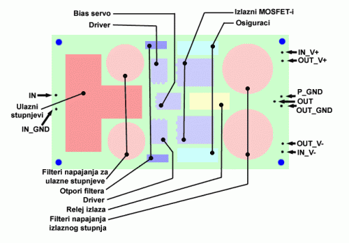

PostPostao/la ilimzn » 08 kol 2011, 14:40
Nekako ovako:
Plocica se pricvrsti direkt na hladilo tako da driveri, bias servo i izlazi prijanjaju direkt na hladilo. Negdje desno od releja se moze staviti neki manji 4-polni konektor s izlazom, masom i namotom releja, na koji se spaja sklop zastite / odgodjenog starta.
Ako bi se na istu plocu stavljali i ispravljaci, oni moraju siriti plocu prema desno - struje koje nemaju direktne veze s audio signalom treba drzati cim dalje od ulaznih stupnjeva.
Napravio sam podosta simulacija s raznim izvedbama napajanja. idealna je izvedba dual-mono, s odvojenim namotima za napajanje ulaznog i izlaznog stupnja.
Namotaj koji napaja ulazne stupnjeve idealno mora imati 3-4V visi napon od namota za izlazne stupnjeve, da se kompenzira pad napona na RCRC filterima za napajanje ulaznog stupnja. Najbolja verzija napajanja ima cak 3 trafoa za stereo pojacalo, po jedan za svaki izlazni stupanj, i jedan zajednicki ali s odvojenim namotima za ulazni/driver dio. Alternativa su dvostruki namoti na po jednom trafou za svaki kanal. Jos jedna alternativa je jedan manji trafo za oba ulazna/driver stupnja stereo pojacala (odvojeni namoti za svaki kanal) i jedan veci trafo za oba izlaza (opet, odvojeni namoti).
