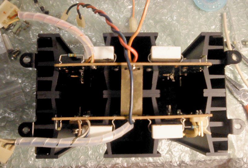

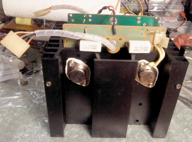

Nakon sto su hladila nakon ponovnog eloksiranja izgledom kao nova, ociscene su plocice koje dodju na njih. Nisam to uslikao, ali za to j epotrebno podnozja za TO-3 tranzistore skinuti s ploce, odstraniti dotrajalu ljepljivu traku koju su stavili izmedju njih i ploce da se prilikom strojnog lemljenja ne zaleme kontakti, podnozja temeljito odmastiti, oprati u kadici, i sve skupa ponovno zalemiti. Uz to su zamijenjeni i originalni serijski otpori u bazama. Ovdje umjesto originalnih 'fusible resistors' stavljam kvalitetniji metal-film. Naime, fusible-i se vole rastaliti 'do pola' nakon cega slijede razne cudne pojave, mjerenjem se obicno vidi povecan otpor. Njihova je uloga ionako da po mogucnosti zastite dijelove na driver ploci, iako se ta 'zastita' zapravo prvenstveno odnosi na sacuvanje vodova na ploci - moglo bi se reci, neka vrsta zastite od pozara. Danasnji metal-film otpori mogu sasvim dobro zamijeniti starije tipove osiguraca-otpora, koristeni su zato jer se za razliku od karbon-film otpora ne mogu zapaliti. Moderni metal-film otpori su na isti nacin samogasivi, i odlaze u prekid bez gorenja. Buduci da je pojacalo u meni datom stanju imalo mjesavinu svakojakih tranzistora, bilo je za pretpostaviti da su mijenjani vise puta, a i mjerenje originalnih serijskih otpora j epokazalo da neki odstupaju u vrijednosti. Zato su svi zamijenjeni. Za divno cudo, svi emiterski otpori su i dalje originalni, i tocnih vrijednosti!

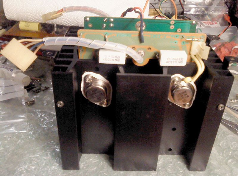

Evo kako izgleda kompletirani izlazni modul:

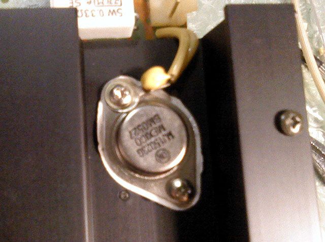

Buduci da je NOS izlaze prakticki nemoguce nabaviti, eventualno bi se mogli zamijeniti nekim od njihovih naslijednika, no na zalost i te je vrlo tesko nabaviti, a i skupi su. Umjesto toga sam ovdje isao na najlogicniju zamjenu, koja je jos k tome znacajno robusnija, tako da dva para MJ15022/23 ovdje rade posao jednak tri para originalnih tranzistora, i to s dodatnim faktorom sigurnosti.

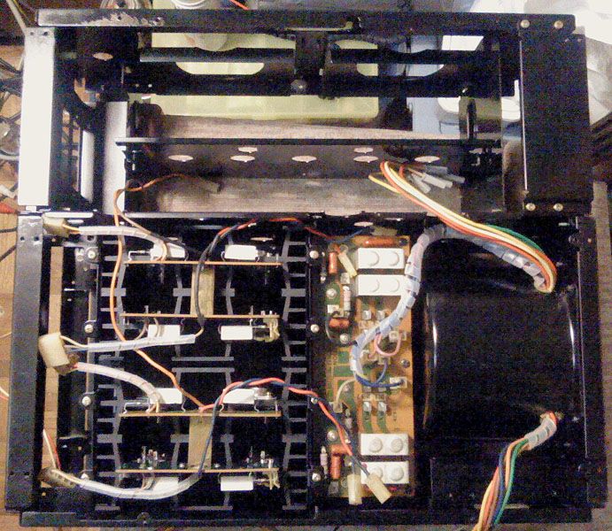

Na slikama se ne vidi stanje od prije, kao ni neki suptilniji popravci koji se prvenstveno ticu ozicenja. Naime, radi toga sto je uredjaj u racku ispod ovog pojacala gorio, neki su vodici mjestimicno osteceni - izolacija izgleda kao da je nagrizena. Zanimljivo je da se to dogodilo i sa originalnim staklo-silikon buzirom kojim su bili izolirani izvodi termistora za zastitu od pregrijavanja. Srecom, uspio sam naci buzir prakticki jednak originalu, pa su tako oba termistora dobila novu izolaciju izvoda...

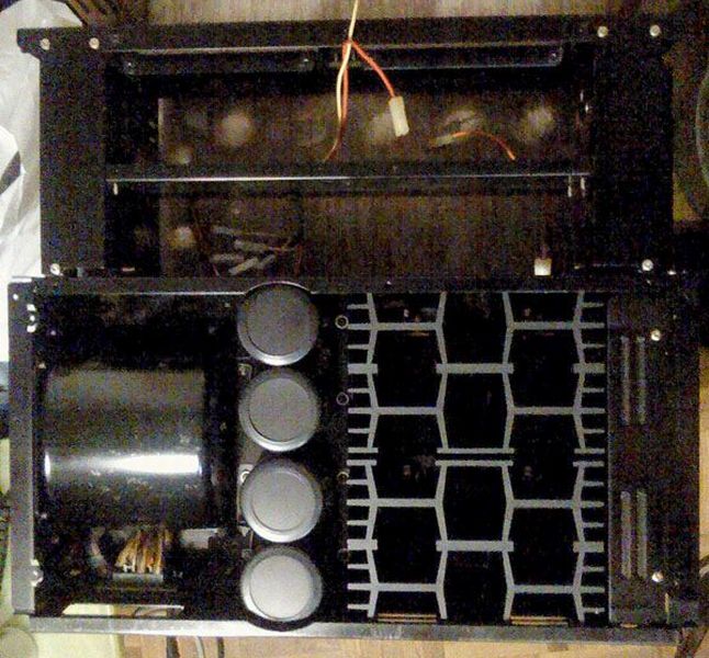

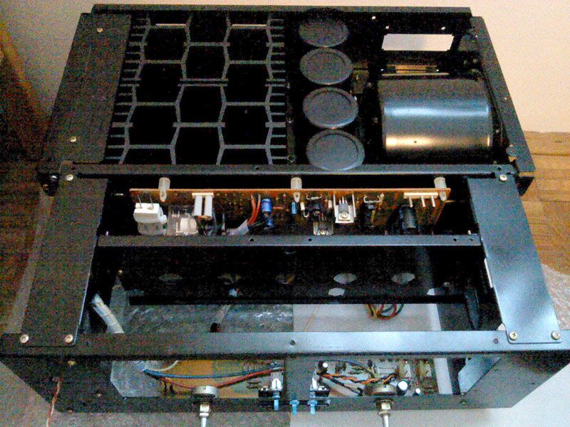

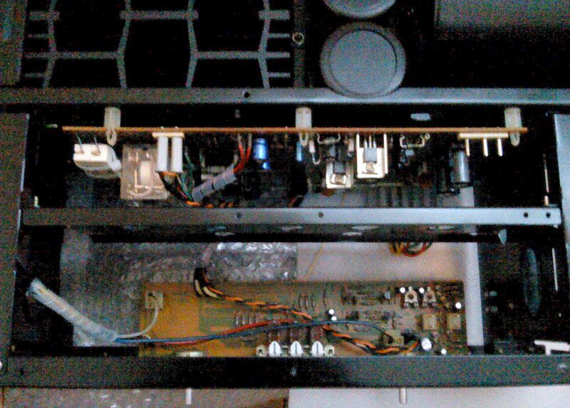

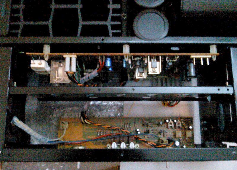

Nakon nesto uredjivanja zicane forme, oba izlazna modula su provizorno stavljena na svoje mjesto na sasiji, da se vidi pase li sve kako treba. Na slici se vide 'spirale' za drzanje zica u formi. Ovdje sam ih koristio jer je vise dijelova zicane forme inace provuceno kroz PVC buzir, koji je sav trebalo odstraniti jer je bio stvrdnut radi pregrijavanja ili nagoren. Buduci da se pokazalo poprilicno tesko naci cak i samo par vrsta staklo-silikon buzira, a nisam htio koristiti termo-buzir, radije sam uzeo ovakve poliolefinske spirale, koje se odlicno prilagodjavaju svakojakim zicama i formama:

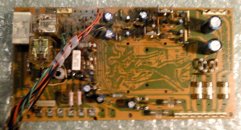

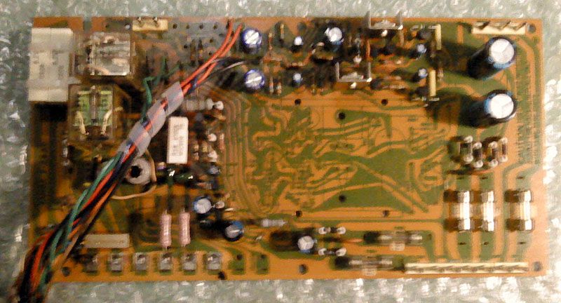

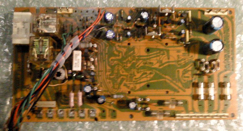

Iako izgleda kao da je puno posla, revizija ploce pomocnog ispravljaca, zastite i soft-start-a nije prevelik zalogaj. Svodi se na zamjenu svih elektrolita, temeljito ciscenje releja, te prelemljivanje i ciscenje cijele ploce. I ovdje je trebalo pazljivo provjeriti sve dijelove zicane forme, srecom, donja ploca vecim dijelom zatvara prostor gdje se nalazi ova plocica, tako da nije trebalo raditi nikakve zahvate na zicanoj formi.
Ovdje nisu koristeni nikakvi posebni elektrolitski kondenzatori, kao sto nisu niti u originalu. Ljudi koji su projektirali pojacalo su vrlo dobro znali princip 'zadnji je kondenzator najbitniji' kad se tice napajanja - driver ploca ima vlastiti lokalni decoupling, i tu se ne stedi na kondenzatorima. Izmedju ispravljaca i driver ploce su u seriju otpori. Ipak, radi poboljsanja stabilnosti su na izlaz stacljene kvalitetne Elne. Ostali su izvori tu za svrhe zastite i napajanja PP-metara. tu nema nikakve potrebe za posebnim elektrolitima - klasicni elektroliti za 105 stupnjeva s imenom ce odraditi posao vise nego dobro. Kao i uvijek, znacajno smanjene dimenzije u odnosu na elektrolite od prije 30+ gpdina, mogu stvarati probleme, no ovdje ih nije bilo previse - evo ploce nakon revizije, spremne za ugradnju:

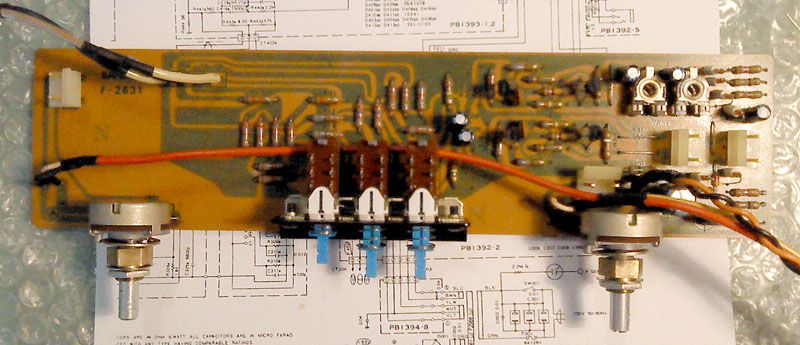

Plocica s ulaznim atenuatorima i elektronikom PP-metara je zacudo nesto veci problem, radi potenciometara i prekidaca. Sve je to na kraju zavrsilo u ultrazvucnoj kadi, i to vise puta. Nakon toga, ispuhavanje, kontakt spray, razrada, ponovno ciscenje i plavi kontakt. Naravno, svi elektroliti idu novi, tu pogotovo nema potrebe za nekakvom ekstravagancijom.
Na ovoj ploci je bilo nekakvog krpanja, radi cega je trebalo obnoviti dijelove zicane forme. Jedan dio je na neki nacin stradao slicno kao i zice na izlaznim modulima - dio izolacije izgleda kao da je izgrizen. Uz to, potenziometri, prekidaci, spojna mjesta zica i svi konektori su naknadno rucno lemljeni, i to jako lose. Ploca je zato kompletno prelemljena, naravno nakon obaveznog ciscenja.

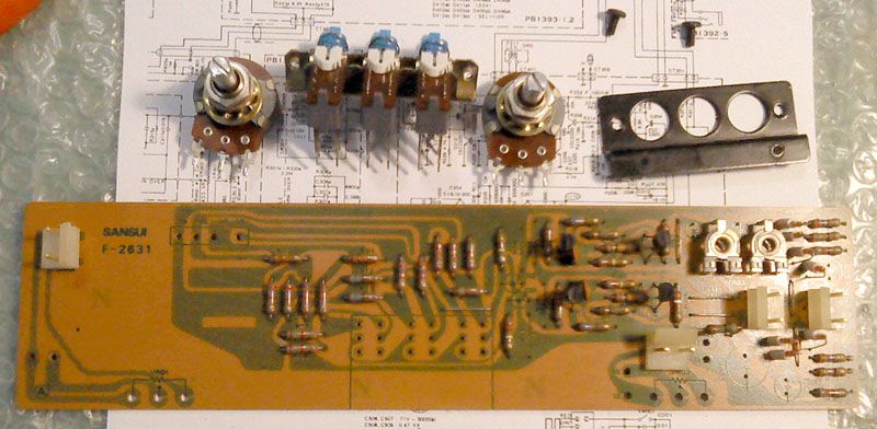

Evo kako izgleda kad je sve spremno za refresh - na slici je sve oprano i ocisceno, stari elektroliti su skinuti, potenciometri i prekidaci su vec prosli kroz 'wellness' tretman :) i sad slijedi lemljenje svega na kup, prelemljivanje ostalih lemnih mjesta i na kraju ciscenje ploce:
Ovdje je sve to vec gotovo, i ploca je spremna za ugradnju:

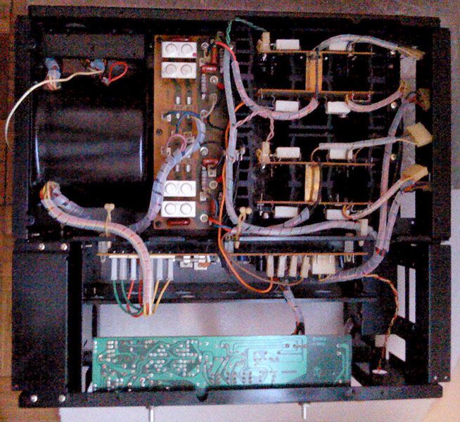

NIsam uslikao ulaznu plocicu, to je minijaturna ploca s dva cinch konektora i spojem na koaksijalni kabel - i ona je prosla kroz ultrazvucnu kadu, a zicana forma je preslozena nakon sto je uklonjen stari buzir. Sve skupa prilicno brzo ide na sasiju, ne treba ni 15-ak minuta. S druge strane, organiziranje zica nazad u spiralne drzace je posao koji zahtijeva znacajno vise vremena. Jos jedan detalj koji nije uslikan je zvjezdiste masa. Ovdje je to komad metala savinut u dvokraki kontakt koji se pricvrscuje jednim od vijaka koji drze izlazni modul. Nakon kompletnog rastavljanja, treba i malo razmisljanja oko organizacije zicane forme - sve je zapravo vrlo logicno, kad jednom shvatis kako ide :) no drzaci zice i otvori u sasiji su jako dobar putokaz. Rezultat izgleda ovako:

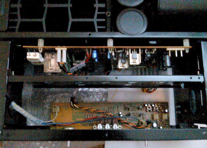

Ovdje jos nedostaje ozicenje prema konektoru za zvucnike i ozicenje mreznog napajanja. I jedno i drugo je bilo poprilicno izmesareno u originalu i manje-vise ce biti posve zamijenjeno novim zicama. No, odozgora sve skupa vec poprima formu kompletiranog pojacala - na prednjoj ploci nedostaju samo PP-metri i prekidac napajanja, a driver ploca, cija ce revizija biti najkompliciranija, se iz ovog kuta ionako ne vidi pod svojim poklopcem... aktualno stanje gledano odozgo:

Ma kazi mi kad potenciometre kupas u kadici, i kada ih tretiras sa kontakt sprejevima, kako sprijecis da te tekucine ne ociste onu mast oko osovine potenciometra, koja daje potenciometru potrebitu otpornost na vrtnju... naime dosta sam cesto nailazio na uredjaje koji su imali potenciometre sa opranom tom masti, i potenciometr je elektricki bio OK, ispravan, ali se vrlo lako okretao davajuci osjecaj istrosenosti radi toga. Ja uspjevan sacuvati tu mast, ali zaista uz ogromnu dozu opreznosti da ne pretjeram sa doziranjem tekucina za ciscenje.

Ciscenje ide u destiliranoj vodi s detergentom, i to tako da stavim pot da osivina viri van iz tekucine vecim dijelom. Kontakt spray u minimalnim kolicinama... a zatim se ponavlja ako se vidi da nije jos dobro. Ispiranje kontakta ako je potrebno ide izopropilom, tocnije vjerojatno jos laksim alkoholom, to je onaj Kontakt LR s kojim se inace skida kalofonij nakon lemljenja. Treba biti dosta pazljiv i paziti kamo curi van.
