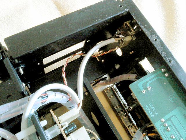

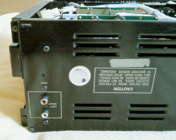

U medjuvremenu se rijesavanje sitnica malo po malo nakupilo u vec poprilicno kompletiran uredjaj. U ovoj fazi, fale konektori za zvucnike (koji ce vjerojatno biti nadomjesteni modernijima ili necim slicnim NOS ali uz modifikaciju radi drugacijeg sistema montaze, to jos nisam odlucio) sa svojim ozicenjem, osigurac (nosac je vec spreman, ali se radi o tzv. 'Americkim' osuguracima, dakle ona veca cijevasta varijanta), dvobojni LED za prednju plocu (Treba biti s 2 pina, sto se pokazalo gotovo nenabavljivim, srecom ima nacina da se tro-pinski spoji tako da ima dva pina), zaruljice za PP-metre, te naravno kompletirana driver ploca. Sve drugo vec ceka gotovo...
Ulazna plocica s konektorima je na svom mjestu, skupa s kompletnim ozicenjem koje je vec poslozeno u formu i spojeno na prednju plocu:
Mrezni ulaz je takodjer kompletan. Razbijeni nosac osiguraca je nadomjesten novim, a nov je i mrezni kabel s uvodnicom. Netko ce sad tu protestirati radi debljine kable, stavljen je onakav kakav je bio i u originalu! Uz to ide i nova zicana forma koja se iz ovog kuta ne vidi, malo modificirana za slucaj da se nesto treba rastavljati - sad se to moze bez lemila.
Uz novu zicanu formu za mrezu, ide i novi mrezni prekidac. Originalu je otrgnuta rucica s prednje ploce, na zalost, skupa s aluminijskim 'gumbom' koji jos uvijek fali. NAdomjesni je NOS, i to jedva nadjen dovoljno slican, sva sreca da jeu proslosti bilo donor-pojacala. Razlika je jedino sto rucica nije crna... no to se kod kompletiranog uredjaja nece vidjeti. Prije montaze prednje ploce tu dolazi i komadic onog legendarnog crnog platna koji sprecava da se kroz prorez na prednoj ploci vidi sasija.

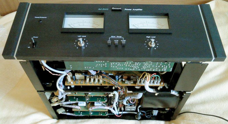

Osim toga, i PP metri su dosli nazad na svoje mjesto, nakon temeljitog ciscenja i njih, i reflektora za osvjetljenje te poklopca s nosacima zaruljica. Od originalnih 6 zaruljica je prezivjelo jos 4, koje su cak i ispravne ali se vidi da nece jos dugo. Problem o kojem jos uvijek razmisljam je plavi filter za svaku zarulju... no to se sve moze staviti na kraju.
Osim toga je kompletirana i prednja ploca, minus dvobojni LED. Ipak, to je dovoljno za jednu generalnu probu, cisto da covjek dobije motivacije za dalje:
Koliko vidim, za sad sve stima! :)

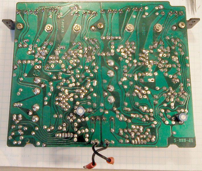

I na kraju, povelik zalogaj - driver ploca.
Zapravo, nisam uslikao zasto je to toliki zalogaj, a razlog je skidanje gotovo pola dijelova, sredjivanje lemnih mjesta, temeljito ciscenje, i dosta muke oko odabira nadomjesnih dijelova. Tesko da bi bilo kakvom serijom slika mogao docarati kolicinu vremena koja ode u nesto takvo... zato, neka ovaj post pocne s plocom spremnom za refresh:
Kao sto se vidi, izgleda poprilicno prazno... na slici su prakticno svi dijelovi koji ostaju od originala, s time da su na kraju 4 mala folijska kondenzatora ipak zamijenjena neinduktivnima, a jedan par drivera je NOS, iako su i originali provjereni. Ipak, na tomkanalu se vidi krpanje, i nisam htio riskirati. Svi ostali poluvodici osim dvostrukog ulaznog tranzistora i nesto dioda ce biti zamijenjeni novima. Velika vecina originala je jos uvijek ispravna ali su im metalni dijelovi toliko korodirali da nema smisla riskirati.
Ploca je djelomicno ociscena od kalofonija nakon sto su ociscena i prelemljena sva lemna mjesta, nakon toga je stavljen lotlack, i novi dijelovi. Kada sve bude zalemljeno, ide opet na ciscenje. Evo koraka prije toga - uz jedan detalj: potenciometri za struju mirovanje su prebaceni na stranu lemljenja jer kvalitetniji nadomjesci ne omogucavaju stimanje s obje strane:
A evo i gotovo kompletne ploce - fale jos samo nadomjesci za notorne 'bobica' diode VD1212. Na zalost pokazalo se da i ulazni dvostruki tranzistor pati od problema korozije iako su mu izvodi od drugacijeg materijala. Sto je jos gore, i to je vec treci puta da sam uocio taj problem, cini se da vole imati isti problem kao i stariji plasticni tranzistori, s vremenom dolazi do degeneracije kristala, vjerojatno bas kao poslijedica korozije pinova, radi cega se izmedju korodirane povrsine i plastike kucista moze doci do kristala. Pokauzju dosta nisko i razlicito pojacanje, sto bas nije svojstveno dvostrukom tranzistoru. U pripremi su upareni jednostruki tranzistori, i vjerojatno cu ih i staviti umjesto originala. Problem koji sam upravo opisao zna imati poslijedice koje covjek ne bi nuzno povezao s ulaznim tranzistorom, konkretno povecan shum i offset. I ovaj modul ce inicijalno biti isproban 'na stolu' - greske se u ovakvim jakostrujnim konstrukcijama skupo placaju.
