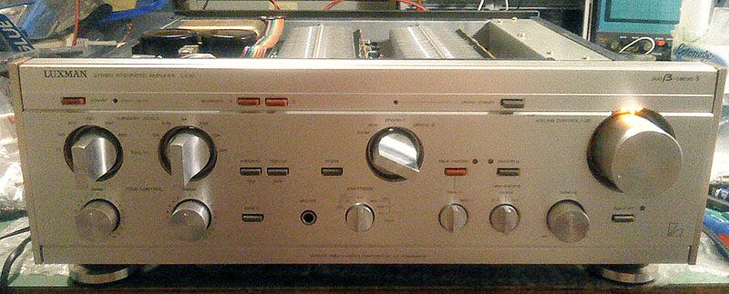

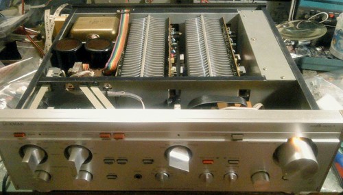

Evo na kraju proradio Luxma, i trenutno svira vec par sati u test pogonu... ali, nije bilo bez frke i panike. Na zalost na jednom kanalu je iz mehanickih razloga pukla LED za referencu strujnog izvora, te pougljenila dva tranzistora i dva otpornika privremeno pretvorila u male i vrlo sjajne svijece. I to sve nakon sto je isti taj modul satima radio u probnom pogonu na laboratorijski ispravljac, prije nego je uopce ugradjen - eto, koliko god se covjek trudio, i dalje su moguca neugodna iznenadjenja.
Nakon pazljivog konzultiranja sheme, postalo je jasno da je topologija takva da se steta nije mogla prosiriti niti ispred niti iza tog stupnja, pa su sve komponente u tom stupnju pojacala zamijenjene, i stvar je najprije odradila svojih 8 sata u testnom pogonu na laboratorijski ispravljac. Nakon toga je modul ugradjen nazad, pa jos 8 sati rada u samom pojacalu. I na kraju jos 8 sati rada na normalnom napajanju, nakon cega je sve prekontrolirano, ponovno na fino podesen bias i offset, i napokon, umjesto test signala, pusten pravi audio signal. Kad se sve dobro zagrijalo na otpornike, uslijedili su zvucnici, i eto, sad vec cetvrti put vrti testni CD, a zvuk je svaki put sve bolji :)

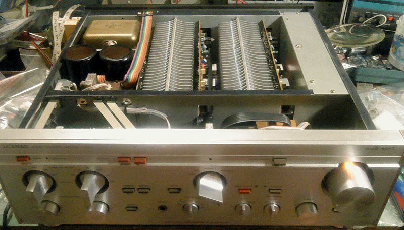

Za sada je jos uvijek bez poklopca, treba os poraditi na kozmetici - gumbi su na svojim mjestima tek improvizirano, treba im srediti vijke za fiksiranje ionda drugi tjedan pravac u eloksirnicu, taman kad se otvori nakon godisnjih odmora. Ako bude srece, bit ce i originalne svijetlo-shampanj boje, a za rezervu uvijek ostaje natur aluminij boja, koja zapravo na ovom pojacalu izgleda odlicno.

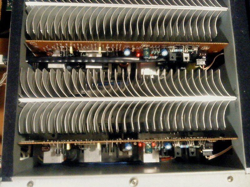

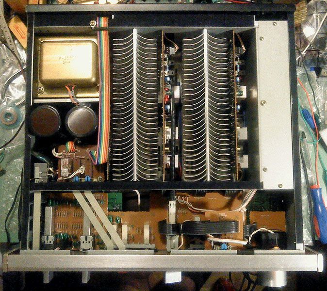

Eto i pogleda odozgora. Sve je kompletirano, i bome se dobrano i grije. Na slici se ne vidi, ali donji je poklopac na svom mjestu, tako da pojacalo stoji na originalnim povisenim nozicama radi boljeg hladjenja. Zatvorena kutija s desne strane uz desni rub sasije je phono preamp. Temperatura poklopca je zapravo najveca, i prijasnja ideja o eventualnom busenju rupa za hladjenje je zaboravljena, jer elektronika racuna da povisenu temperaturu radi termicke stabilnost. Kad je sklop isprobavan na stolu bez poklopca, izlazni je offset bio poprilicno nestabilan, pogotovo u MC polocaju preklopnika, a ovako je kompletno stabilan, iako je poklopac po mojoj procjeni negdje na oko 40 stupnjeva. Ipak, poduzete su mjere da se unutrasnjost ne zakuha - izmedju sine za hladjenje na koju se stavlja poklopac, i poklopca, stavljena ne duga traka od termovodljive silikonske gume. To toliko dobro radi da je poklopac na opip posve jasno topliji, sto znaci da se toplina bolje prenosi s hladila, pa je unutrasnjost ipak nesto hladnija.

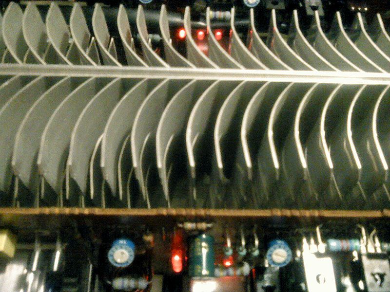

Evo i detalja gore spomenutih LED za reference strujnih izvora i kaskode - po 6 komada na svakom izlaznom modulu. Vidi se kako svijetle cak i kad se stavi poklopac :)
