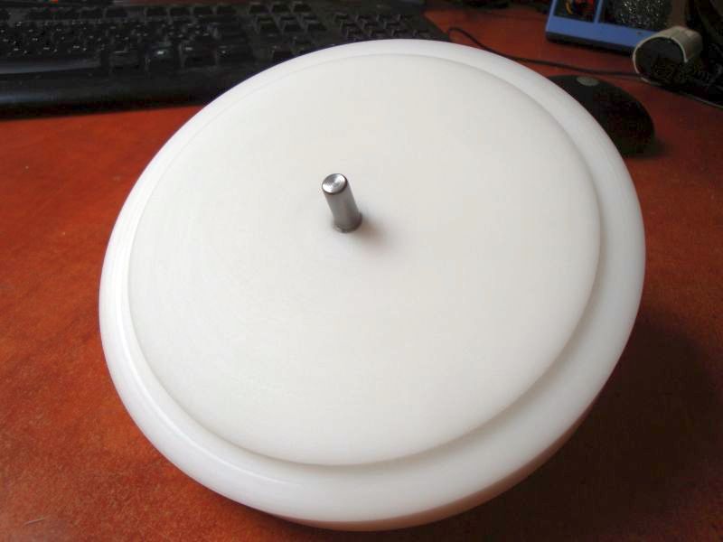

Na prijašnjim fotografijama vidljivo je da nema subtanjura. Originalni subtanjur je aluminijski spojen sa čeličnom osovinom i ima tendenciju "zvonjave". Pala je odluka ići na potpuno novi subtanjur napravljen od polimera u mom slučaju neka od varijanti "delrina". Sipas, juvidur itd sve je to dobro....
Malo sam smanjio toleranciju dosjeda osovine i postojećeg ležaja kako bi tzv. "flaksanje" smanjio na najmanju moguću mjeru. Recimo da je to ispalo oko 5-10 stotinki milimetra. To je super rezultat.
Kako flaksanje nije zadovoljilo iz prve zbog rupe u plastici subtanjura i toplinske dilatacije prilikom obrade, slijedilo je probijanje veće rupe u subtanjuru i "dinamičko balansiranje". U rupu se stavi epoksidno ljepilo, montira tanjur i remen i sve zajedno vrti tako da se distanca tanjura i gornje ploče gramofona održava malenim distancerima. Kako epoksid steže tako cijeli postupak dobija na preciznosti i nakon nekoliko sati stvar je savršeno balansirana.

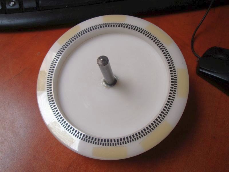

Naravno, treba isprintati i stroboskopski patern s donje strane tanjura. Prozirna termo folija, laserski printer i dvostrana ljepljiva traka. Broj točkica, tko ne zna izračunati, lako pronađe na internetu. Ja sam svog nacrtao u Autocadu.
