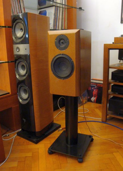

PostPostao/la zbotic » 26 pro 2020, 17:10
Skretnica s prethodne stranice služila je ovome. Compact studio monitor by Troels Gravesen. Projekt je sa Scan Speak driverima kome se neda guglati. Nešto sam malo mijenjao dimenzije kutije da se dobije više basa.
Trenutni finiš je epokidni premaz prije finog brušenja i lakiranja, tako da tu ima još posla oko estetike. Funkcionalno je 98% završen, još samo kakav fini tuning. Inače svira sjajno, rekao bih pravi veseljak monitor, dakle onaj koji ti odmah na prvo slušanje izmami osmijeh.
