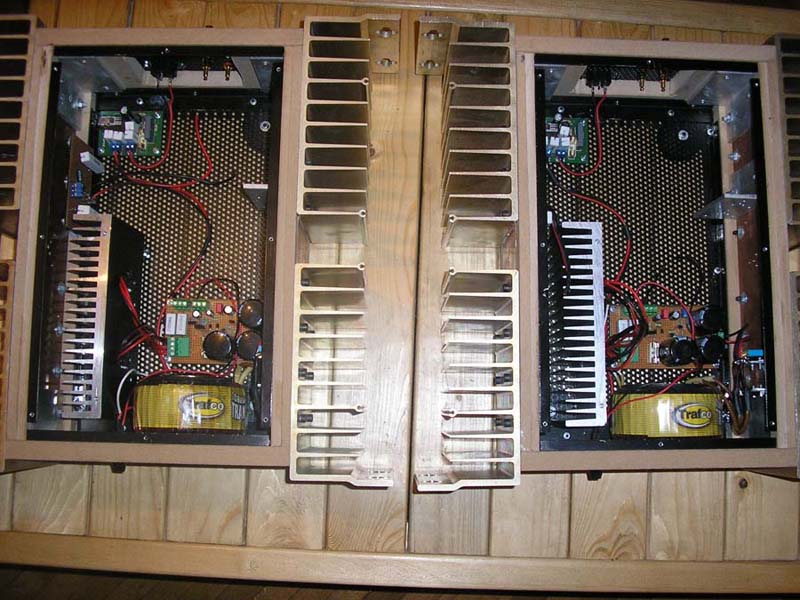

Pozdrav svima!
Kao sto naslov kaze, zelim da vam predstavim jedan zanimljiv projekat. U pitanju je Singl Ended pojacalo u A klasi, uradjeno sa Germanijumskim tranzistorima.
Ovaj projekat je video svetlo danan najvise zahvalljujuci sstrsa-u, kao i drugim prijateljima sa DIYA-rs koji su nesebicno pomogli u realizaciji. Obzirom da sam pre pocetka ovog projekta bio potpuno nepismen po pitanju elektronike, ovo je za mene zivotni poduhvat ;)
Izlazni Ge tranzistori koji su koristenu u shemi su Ruske proizvodnje iz 89godine, i koristeni su u vojnoj tehnici (radarskoj) u pitanju su GT813V (1T813B).
Pojacalo je nekoliko puta modifikovano i napravljeno u varijanti sa Ge ulaznim tranzistorima i sa cevniom pobudom. Poslednja varijata ima napajanje sa 32V i 2A mirne struje, snage oko 12W. :)

Kako ste riješili montažu tih rusa na hladilo zbog specifičnog kućišta?
Re: Germanium SE Amplifier MKI i MKII
PostPostao/la bata bane » 14 svi 2011, 23:06
harkonen je napisao/la:Kako ste riješili montažu tih rusa na hladilo zbog specifičnog kućišta?
Dobro pitanje, vise puta sam sve hteo da bacim kroz prozor jer mi je svako menjanje bilo bolno. :D
Na kraju najbezbolnija varijata...montaza sa jedne a kontakti sa druge strane.

PostPostao/la Khadgar2007 » 14 svi 2011, 23:11
Sasvim pristojna montaža,ma kakvi pristojna izvrsna. Isto kao kada montiraš to-3 kućišta i to je stvarno izvrstan način.

Khadgar2007 je napisao/la:Sasvim pristojna montaža,ma kakvi pristojna izvrsna. Isto kao kada montiraš to-3 kućišta i to je stvarno izvrstan način.
Malcice je komplikovanije zbog tri tacke montiranja plus tri otvora za kontakte, dok sve izbusis istupis burgije :D Prva varijata je bila montaza direktno na hladnjak.
MKI integralna varijata
