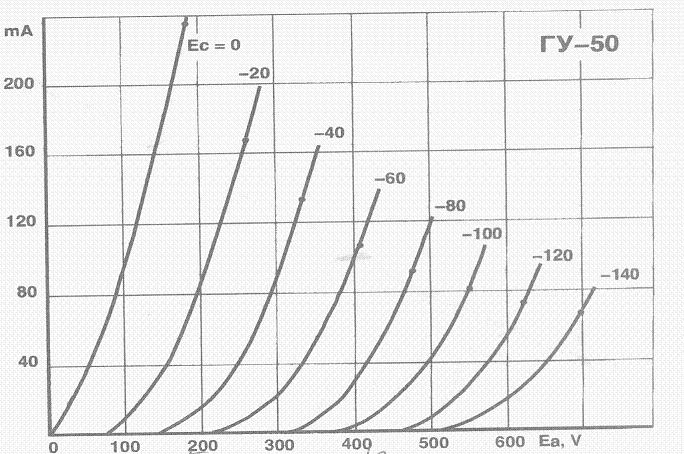

A glede GU50 koju su dečki predložili - ako žele raditi sa ovom lampom, čini mi se da će jedini izbor biti triodni spoj,
za dobitak u pentodnom spoju (u snazi) ona traži ipak veće napajanje od onog čega bi se usudili prihvatiti (>500V),
stabilizaciju na g2, velike razlike biasa i potrebnog ulaznog napona u ta dva moda, tako da mislim da bi jedina opcija bio
triodni spoj GU50 (g2 u praksi bez frke ide i malo preko 350V), sa radnom točkom 350V/80mA, prednapon će biti oko 52-55V.
Ako uzmemo u obzir sve padove napona, kroz trafo, kroz ispravljač i bias (CCS), treba računati na neki početni - ulazni u
ispravljač od oko 450V,što je još uvijek unutar psihološke granice, doduše na granici deklaracije standardnih elektrolita,
no oni kvalitetni to mogu izdržati bez frke....
Dakle, gore navedeno je debelo unutar disipacije GU50, snaga u SE bi bila oko 4,3W, PP dakle oko 8-9W. Konzervativno.

Driverica, a ako pogledate i ucrtate radnu liniju na GU50 u triodi te karakteristike linearnosti i same topologije izlaza,
potrebnog pojačanja, dovoljne struje te ne manje bitno - grijanja sa 12,6V jer i GU50 treba 12,6V da ne zaboravimo kad
naručujemo trafoe, se nameće sama - ECC81. Ne sjećam se kad je u zadnje vrijeme nju neko uporabio, zaista nije fer.
To je lampa koja je, a što god mi sad rekli, iznijela povijest cijevne hife, i ma koliko god bila van idealne linearnosti,
ovdje će njena karakteristike baš i odgovarati. A i sonikom će probudit' neke stare duhove...

harkonen je napisao/la:A glede GU50 koju su dečki predložili - ako žele raditi sa ovom lampom, čini mi se da će jedini izbor biti triodni spoj,
Bilo bi se zanimljivo tu poigrat sa stavljanjem VR cijevi (regulatorke) ili zener diode izmedju anode i druge resetke. Time bi se omogucilo dovodjenje viseg napona napajanja od obicno maksimalnih 350V a druga resetka bi bila u sigurnom podrucju. Barem staticki a dinamicke kratkotrajne varijacije bi virovatno prezivila. Principjelno bi zbog vrlo malog dinamickog otpora i regulatorke i zenerice karakteristike tribale ostat triodne a zbog znatno veceg napona napajanja koji se moze dovest na anodu bi i ostvarena izlazna snaga tribala bit veca nego kad je g2 direktno vezana na anodu.
Ovo nisan isproval ali mislin da bi bilo vridno malo se poigrat sa time. Tribalo bi snimit Ua-Ik graf u tom rezimu i u slucaju da se krivulje pokazu dobrima otvorilo bi se dosta novih mogucnosti za postizanje vecih snaga uz zadrzavanje triodnog karaktera. Ne naravno nekih kilovata ali ipak vecih snaga nego ca to uobicajeno ogranicenje od 350V dozvoljava.

harkonen je napisao/la:Možda je baš i GU50 potencijalna "žrtva" za takav test jer je na glasu kao vrlo, vrlo žilava beštija.....
Pa ca cekas, uvati se mjerenja i crtanja grafa u tom rezimu prije nego ca se predvece uvatis bacve :lol: :lol:
Ocu barem priblizni graf jos u ova dva dana koliko san ovdi :lol:
Ma ustvari to ne triba ic to na brzinu provjeravat i doc mozda do krivih zakljucaka. Triba tu predvidit i da se cijev potpuno ne ugasi kad trenutni anodni napon padne ispod praga vodjenja regulatorke ili zenerice. Tako da bi tu mozda bilo cak bolje umisto zenerice ili regulatorke stavit otpornik bypassiran kondom. Samo ca bi onda bilo tesko izvest mjerenja u samom DC rezimu jer tu vise uticaj konda (AC kretkospajanje otpornika) ne bi postojal.
Ili dodat neki nacin koji bi automatski preuzel napajanje druge resetke kad zenerica ili regulatorka "nestane" iz sklopa zbog male trenutne vridnosti napona na anodi.
Mada ipak, moze se provat i sa samom zenericom. Ovako odoka, kad bi se stavilo recimo 500V na anodu i zenerica za recimo 150V od anode prema g2, to bi dozvolilo da trenutni potencijal anode padne i na recimo 200V a takav scenarij bi dal punih 300V amplitude i time poprilicnu snagu. Naravno, sve dok se ne nacrtaju grafovi koji bi pokazali koliko se linearnosti ili nelinearnosti ostvaruje necemo znat kolika bi bila prakticna vridnost takvog koncepta.
