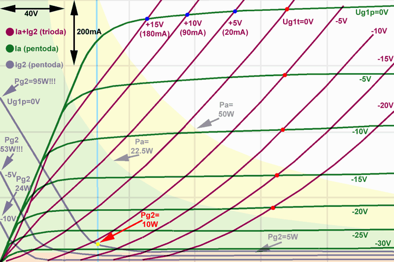

Odlicna diskusija, ali se vracamo nazad na onu poznatu maksimu da je 99% svih OTL konstrukcija jako 'nategnuto' inace sve skupa postaje jako skupo.

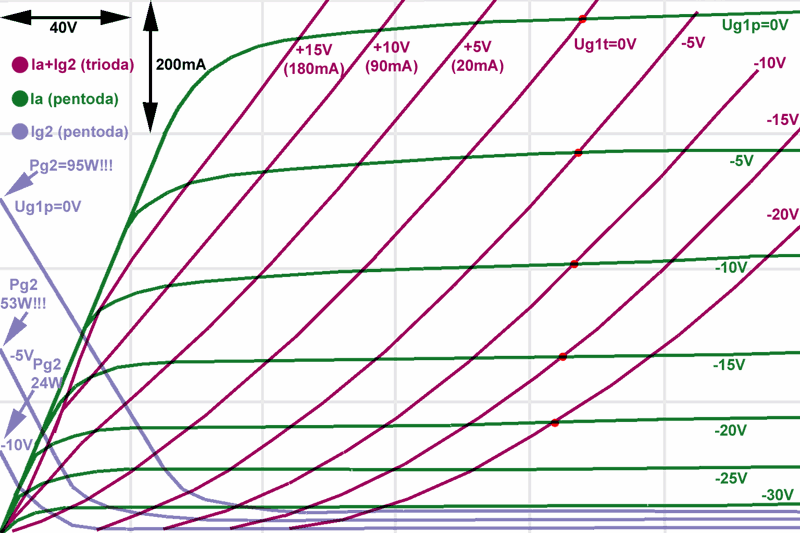

Ja cu se tu sad malo vratiti nazad diskusiji od prije, u kojoj smo u principu razglabali kako iz svake izlazne cijevi izvuci maksimum struje s minimumom pada napona na cijevi, a sve to s idejom da se smanji grijanje, jer ono je upravo jednako umnosku tog napona i struje. Ono cega cu se sad opet dotaknuti, i time malo ponavljati onu pricu u onom mom threadu o malom OTL-u, je pentodni mod rada i suporedba s triodnim.
U tu svrhu evo jednog grafa kojeg u doba pisanja onog threada nisam mogao staviti, jer ga nisam ni imao :)
Na ovom su grafu preklopljene triodne inije izmjerene i za pozitivne napone resetke, s pentodnim grafom napravljenim za Ug2=190V. Zasto bas taj napon, o tome u nastavku. Da bi prica bila kompletna, ucrtana je i struja Ig2, za iste uvjete pentodnog rada. Ono sto je jos bitno reci, je da je pentodni graf nacrtan za uvjete rada bez pozitivnog napona resetke, iako bi vec mali pozitivannapon znacajno povecao struju anode, ali i G2!
Ono sto se vidi na prvu iz grafa, je da pentoda postize puno vece struje od triode za mnogo manje napone Uak. Na grafu su takodjer ucrtane crvene tocke na sjecistu struja triode i pentode uz isti napon na G1, pri cemu se vidi da u triodnom modu potreban napon Uak mora biti vise nego dvostruko veci za slucaj triode, dok je za manje struje brzo dostize i po red velicine razlike. S druge strane, struja kroz pentodu je strogo limitirana i relaticno malo ovisi o naponu Uak, i to uglavnom samo na zaista velikim strujama, reda 300mA na vise, dok je ispod toga prakticki struja neovisna o naponu, sto ukazuje na jako visok unutrasnji otpor i veliko naponsko pojacanje. Naravno, to vrijedi samo za napone i struje iznad koljena karakteritike, dok ispod toga sve linije konvergiraju u karakteristiku slicnu diodi.
Dakle, uzevsi ovo u vid, pentodni rad izgleda vrlo primamljivo - iz jedne cijevi se moze izvuci vise struje, uz znacajno smanjenje pada napona anoda-katoda, sto ukazuje da bi istu snagu mogli postici s amnje cijevi - ili s istim brojem cijevi s manje topline ili vecom strujom mirovanaj i priblizavanjem radu u klasi A. Pogled na triodne krivulje s pozitivnim naponima resetke pokazuje da se s dovoljno pozitivnim naponom resetke cak mozemo i pribliziti pentodnom radu ali pri tome struja resetke postaje vrlo visoka, i zahtijeva sklopovska rijesenja koja nisu niti jednostavna ni prakticna, pogotovo ako se sve zeli izvesti cijevima.
Uz to, pricamo o pentodnom modu, koji ima to svojstvo da su ulazni kapaciteti koje vidi driver smanjeni u osnosu na triodni mod, a sve smo to postigli bez struje resetke, sto znacajno pojednostavljuje driver.
No, malo pozorniji pogled pokazuje i zamke pentodnog moda rada. Za pocetak, kada se priblizimo koljenu karakteristike pentode, dakle kada se napon anoda-katoda smanjuje ispod napona koljena za datu struju, dolazi do naglog rasta struje kroz G2. Covjek bi se mogao pitati kako bi ovakva situacija bila moguca, a odgovor je jednostavan: netko izkljuci opterecenje. U tom slucaju radni pravac postaje prakticki vodoravan, a ogromno pojacanje pentode sada predstavlja veiki problem, jer i najmanja ekskurzija signala na G1 u minus, zasicuje pentodu i napon anoda-katoda ruzi na nulu. Pri tome, struja kroz G2 raste neovisno o postojanju opterecenja, ta struja ne prolazi kroz njega ionako. U gornjem slucaju vidi se da za Uak=0. struja G2 pri Ug2=190V doseze pola ampera!!! pri cemu didipacija na G2 doseze vrijednost og 95W - 19 PUTA vise nego dozvoljeni maksimum. Uzevsi u ibzir da je G2 u odnosu na anodu minijatura, tu nema govora o nekoj velikoj termickoj inerciji, i ovako nesto bi rastoplio G2 u sekundu-dvije, i prouzrocilo totalnu havariju cijevi (unutrasnje kratke spojeve svih elektroda). Iz prilozenog je sasvim jasno da se takvo sto mora sprijeciti. Za razliku od pentode, trioda uopce nema taj problem, s padom napona Uak pada i struja kroz zajedno spojenu anodu i G2, zato jer G2 nije na konstantnom naponu.
Sve to skupa malo bolje docarava ponesto upotpunjeni graf koji slijedi:
Na ovom su prosirenom grafu ucrtani limiti disipacije anode i G2. Svijetlo zeleno podrucje oznacava anodnu disipaciju manju ili jednaku dozvoljenom maksimumu, koji iznosi 22.5W. Zuto podrucje oznacava dozvoljenu disipaciju do cca dvostruke te vrijednosti, kao sto je i prije bilo oznacavano. Ta je vrijednost relevantna radi rada u klasi AB kada svaka cijev radi samo pola vremena.
Ozim toga, svijetlo-crvenom bojom je oznacen limit disipacije G2, koji iznosi 5W. Za razliku od disipacije anode, limit je fiksan i proporcionalan struji G2 jer je napon G2 uvijek konstanta, bez obzira na napon anode. Ovo je reduvjet ispravnog rada u poentodnom modu. OVdje postaje i malo jasnije zasto je odabran Ug2=190V, za taj napon disipacija G2 dostize cak i malo vise od maksimuma za Ug1=0V, sto je ujedno i maksimum pobude koji smo si zacrtali, dakle, rad bez struje resetke )odnosno, preciznije, s zanemarivom strujom resetke).
Na grafu se vidi jos jedna vrlo bitna karakteristika pentode - odnosno, u ovom slucaju, beam-tetrode, sto PL504 zapravo i je - struja Ig2 je iznad koljena karakteristike zapravo proporcionalna struji anode, i odnos je prakticno konstantan. Ono sto razlikuje vecinu beam-tetroda od regularnih pentoda, je da je taj odnos vrlo velik. Na gornjem grafu se vidi da je struja Ig2 cca 40mA, za struju anode gotovo 800mA, sto je odnos od 1:20. Tipicna klasicna malosignalna pentoda ima taj odnos cca 1:5, a izlazne pentode so 1:10 sto se smatra odlicnim. Razlog tome je sto beam tetrode zapravo nemaju G3 u pravom smislu rijeci, vec je ta elektroda 'virtualna' i nastaje geometrijom G1 i G2, konkretno tako da se zice G2 'skrivaju' iza G1. Takav raspored je nuznost za kvalitenu beam tetrodu, a u slucaju otklonskih cijevi kao sto je PL504, i jedna od glavnih poanta te cijevi - u protivnom bi otklonski stupanj za potrebe G2 trebao velike struje i time proizvodio velike gubitke, tj. zahtijevao bi znacajno vecu i skuplju cijev. No, kako u svemu ima izuzetaka, tako postoje i pentode s takvim rasporedom mrezice, kod kojihje odnos struja anode i G2 slican kao kod beam tetroda, a jedna od poznatijih je vec legendarna GU-50.
Konstrukcija OTL-a je po pitanju 'mucenja' cijevi po mnogocemu slicna radu u otklonskom sustavu TV-a, cemu su PL504 i bile namijenjene, cak bi se moglo reci da je rad u OTL uvjetima malo i laksi. Radi toga je ovakav odnos struje anode i G2 itekako relevantan za OTL i vrlo pozeljan. Konkretno, on odredjuje jedan od dva glavna limita za rad OTL-a u pentodnom modu.
O cemu se konkretno radi?
Vec prije sam spomenuo da je prekoracenje limita za G2 u pentodnom modu vrlo ozbiljna stvar, o kojoj treba uvijek voditi racuna. Ako se pozluzimo radom u klasi AB, tada nam proporcionalnost struje anode i G2 moze lako odrediti najnizi napon Uak koji se smije pojaviti u takvoj konstrukciji, a to je onaj pri kojem je disipacija G2 dvostruki propisani maksimum - dakle, isto pravilo kao za anodu u radu u klasi AB.
Na gornjem je grafu ta tocka oznacena posebno i istaknuta crvenim natpisom, a limit napona prolazi kroz tu tocku, i ucrtan je kao okomita svijetloplava linija. Radna tocka nikad ne bi trebala preci na lijevu stranu te linije.
Ako sada zamislimo da pentoda koju zelimo korisititi ima losiji odnos struja anode i G2, ta se tocka i ujedno linija pomicu prema desno, sto povecava minimalni napon Uak i pomice podrucje rada prema sve vecim vrijednostima anodne disipacije, odnosno, zahtijeva povecanje napona anodnog napajanja. Naravno, kada bi na izbor imali nekakvu super-cijev s ogromnim odnosom Ia/Ig2, plava bi linija isla na lijevo i disipacija anode bi se smanjivala, tj. mogli bi zalaziti bez problema dublje u koljeno, cime bi cijela konstrukcija bila puno otpornija na fluktuacije opterecenja. Faktor odnosa struja i maksimum disipacije G2 su jedan od dva limitirajuca faktora za pentodni OTL.
Drugi je limitirajuci faktor, naravno, kao i kod triodnog rada, maksimum anodne disipacije, iz kojeg proizlazi koliko veliko moze biti podrucje rada u klasi A, i koliko je robusna cijela konstrukcija (naravno, sve je to vezano s brojem cijevi potrebnim za datu snagu). Smanjenje impedancije opterecenja je, uz propisno projektiranje, pa cak i rad u kratkom spoju, znacajno manji problem za pentodni OTL, jer je struja po prirodi limitirana, a time i najgori moguci slucaj anodne disipacije. U svakom slucaju, pentodnim radom se postize ista snaga s manje cijevi - ali po cijenu brige oko G2.
