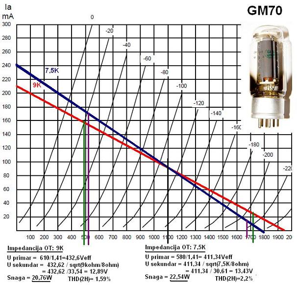

I onda sam odmah odlučio krenuti od grafa, a ne od priča, staviti jaki (možda i prejaki) driver, napajati to nezavisnim mono napajanjima
sa živinim ispravljačicama.
Uz malo podešavanja drivera i topologije, ovo je prosviralo. O da. 20W SE snage koja nije sirova, koja ravnopravno ide
uz bok ostalim DH triodama i koja što je čovjek dulje sluša ima želju za još. Takva žena ne postoji.
Svojom disipacijom kaže da može i dalje, ok, može ona do 24-25W uz podnošljiva izobličenja, ali oko 20W sa radnom točkom
1100/90 što je na 80% disipacije meni je optimum. I grafitna i bakrena.
Neki dan smo spomenuli 150pf kapaciteta s kojim se bori driver 6c33.
A da vidimo koliko je to ovdje : Ct = 8pf + 12pf *(7,5+1) = 110pf plus desetak u vodovima, dakle 30tak pf manje od 6c33.
Pojačanje joj je 7-8x, što olakšava i izbor drivera u usporedbi sa 845 triodom, kojom je vole uspoređivati.
Otpor u području radne točke je oko 2,5K.
Evo malo i grafike:
A shema izlaza, kao i svaka shema DHT izlaza sa nešto povećom disipacijom na otporima, potrebom bolje izolacije unutar izlaznog trafoa - primar/sekunda/jezgra (min 3kV!), ako idemo na fiksni bias, i tu trebamo stabilizirani izbor, sa bar 20mA struje na raspolaganju.
Predložio sam impedanciju primara 7,5K što će u dinamičkim uvjetima biti nešto preko 8K i dati optimum snaga-nelinearno izobličenje.
Dakle, vidimo da nam za potrebe drajva ove lampe treba 190Vpp, što i nije neki poseban problem i sličnu smo priču spomenuli kod
drivera za 6c33. Pojačanje 70x, izlazni otpor što manji, solidna struja, dobar linearitet i to je to. Ako još da stavite i DHT u drive?

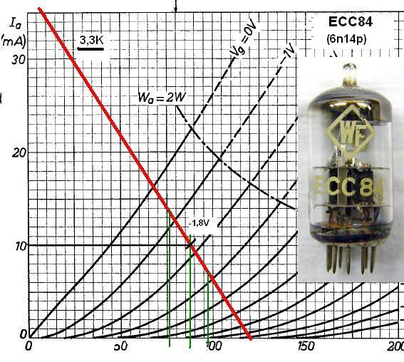

Radi se o općepoznatoj pentodi EL84 u triodnom spoju, a ispred nje ECC84. Dakle, obje su 84-ke.
I pazite sad – ruski ekvivalent za prvu je 6P14P, a za drugu 6N14P! Ha? Nije znak? :-)
ECC84 (6n14P) je inače namjenjena radu na visokim (<>200Mhz) frekvencijama, pa kako i Sstrsat reče
prije nekog vremena u vezi EC86, vrijedi spomenuti i ovdje da je potrebna pažnja kod izvedbe i primjena metoda sprečavanja mogućih VF oscilacija, za što se iskreno nadam da će on ovdje uskoro otvoriti temu koja će biti
forumski preslik predavanja o oscilacijama održanog na TF-u u Umagu, a nadam se još i puno šira jer on
ima što o tome reći, a vrlo su to bitne stvari za stremitelje...
Uz to ECC84 spada u onu grupu zanimljivo povoljnih lampi (čitaj: sad iskoristi priliku jeftine), a i EL84 nije
na listi onih nedostupnih, pogotovo ruska varijanta (6p14p), koju sam uspoređivao sa zapadnim varijantama i osim
što ima nešto niže anodne naponske limite, radi vrlo lijepo i vrlo lijepo zvuči.
Dakako, i kod jednih i kod drugih ima puno raznih proizvođača i to otvara širok prostor onima koji vole
uspoređivati soniku.
No da se vratimo na ovaj driver za GM70, potrebno pojačanje od 90X za osjetljivost 0,775V ćemo ostvariti
u dva stupnja, ECC84 u radnoj točki 85V/10mA/3,3K tereta i sa nepremoštenim katodnim otporom uz pojačanje od 7-8x,
a EL84 u radnoj točki 235V/45mA/3,3K tereta – pojačanje od 12-13x. Uz klasičnu opciju biasa putem katodnog otpora,
tko želi može pokušati i sa LM317, u spoju konstrantnog strujnog izvora. Otpor za podešavanje struje iznosi 27,78ohm,
ako stavite 27ohm, struja će biti oko 46mA, što je sasma ok, a ako stavite u paralelu 33 i 180 ohm, struja će biti 44,8mA
pa tko kako želi.
Radne linije su prilično kompatibilne u smislu konačne izlazne linearnosti (tj.poništenja nelinearnosti), dosta su strujno bogate da osiguraju lijepu i detaljnu zvučnu sliku, bez obzira na veličinu pobude i bez obzira na kapacitet izlazne triode.
Izlazni otpor u ovim radnim uvjetima kod ECC84 oko 4,5K, a kod EL84 – 1,28K, što je više nego dobro.
Konačno, kako će ovaj driver zvučati u praksi, ostaje tek da se vidi i ukoliko netko odluči probati ovaj „numerološki“ suđeni par, neka svakako ovdje napiše svoje impresije.
Meni se čini da sve govori u prilog lijepom zvuku.
