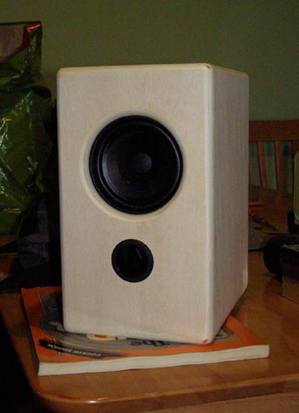

Neke stvari čovjeka jednostavno iznenade svojom jednostavnošću a opet vrlo visokim rezultatom. To je slučaj i sa ovim malim zvučnicima koje sam zgotovio za prijatelja prije par dana. Neću se zadržavati na prikazu izrade (vrlo je jednostavno), već samo na principu i finalnom uradku.
Ali, prvo malo povijesti:
Prvi prototip je nastao negdje sredinom prošle godine iz razloga što sam potreban materijal imao pri ruci pa me par sitnica i šper nije financijski previše opterećivao (kriza je već bila krenula, ma što Šuker tada govorio), a i šteta je da par zvučnika stoji bezveze. Uglavnom, iskustvo i prikupljeno znanje je dalo rezultat u obliku malih BR kutija (zapravo su bili duct port a ne BR u klasičnom smislu, isti rezultat) sa Visaton FR10/4Ohm drajverima. Nisam se previše trudio oko šminke, pa su nakon prezentacije u Sheratonu otišli za prilično male novce. Sve u svemu kutije netto volumena cca 4L koje su išle prilično duboko.
Sad ću probati okačiti sliku...
OK, izgleda da je uspjelo.
To je bila ta kutija, u nju sam složio notch filter (LRC paralelni filter) za poravnavanje frek. karakteristike, dodao dosta vune (umjetne) za dampiranje i nisam bio zadovoljan, pa sam izbacio dio vune i to je bilo bolje, pa sam onda izbacio i filter što se u prvi mah činilo bolje, ali nakon nekog vremena sam ga vratio nazad, jednostavno mi se činilo da je nekako mirniji u svirci. Nisam stavljao zobel za glancanje impedance jer jednostavno nisam razmišljao u tom smjeru.
Nakon cca 2 mjeseca doznam da su ekipa iz Klang&Ton napravili još početkom godine isti/sličan projekt pod imenom CT247, pa sam to išao proučavati. Moj njemački je nula pa je to malo potrajalo, ali sam na kraju bio poprilično zadovoljan sobom, čak i ponosan, jer smo došli do gotovo identičnog riješenja i rezultata. Nije to mala stvar biti priučen i dostići isto što i ekipa koja ima veliko znanje (nemjerljivo u poređenju s mojim napabirčenim), labos na raspolaganju i sve što požele. I mjerenja koja si ja jednostavno nemam kako realizirati. Švabi se jako oslanjaju na mjerenja, što je dobro iako nije sve što treba u ovom poslu. No, kako bilo, ja sam malkice porastao u svojim očima, tako da sad opet imam 174cm od poda do gore. I da ne duljim, prije cca mjesec dana mi se javi spomenuti frend da bi on takve zvučnike, i ja mu predložim da napravimo upravo projekt iz K&T, jer je elaboriraniji i provjeren u više parametara itd. A i ljepše izgleda, i ima neka interesantna riješenja pri izradi i to je na kraju rezultiralo ovime:
Eto slike, a sutra ćemo o razlikama prema K&T originalnom projektu.

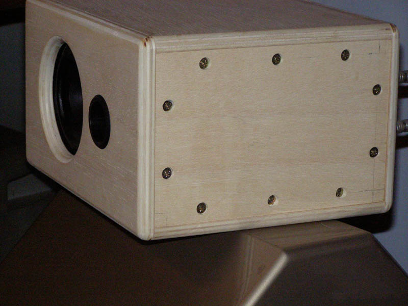

Ovdje se ujedno vidi i način pričvršćivanja filtera za doljnji poklopac pomoću dvostrano ljeplive trake. Drži odlično, višestruko isprobavano i bez problema. Bas refleksna cijev je isto standardne dužine i promjera te ju nije bilo potrebno skraćivati. Rupu za cijev sam izrezao na knap, tako da nije trebalo ništa ljepiti, samo cijev zatući gumenim čekićem tamo gdje joj je mjesto. I tu dolazimo do ktaja, samo je potrebno zašarafiti doljnji poklopac sa hrpom šarafa uz potrebno dihtanje. Ako se doljnji poklopac izreže vrlo precizno, i za slijepi okvir se koristi mekše drvo (jela, smreka) gotovo da nije potrebno posebno dihtati, a ko baš treba onda je potrebno voditi i računa o debljini materijala za dihtanje. Meni nije trebalo. I evo posljednje slikice:
Na kraju kratko o zvuku:
Na početku sam rekao kako su iznenađujuće dobri (neočekivano prema dimenzijama i materijalu), vole rok i gitarističku muziku, iako smo malo preslušavali nešto bluza i đeza, preslušali cijeli Bruchov violinski koncert itd. U prvom satu slušanja se primjeti efekt usviravanja, već nakon sat vremena su postali pitomi. žao mi je što nisam imao više prototipove doma, pa da direktno usporedim razlike obzirom na način montaže drajvera i drugačijeg filtera za glancanje frekve. U svakom slučaju pokazuju punu karakteristiku allrangera bez skretnica, nema sibilarizacije i sličnih pojava, no mora s napomenuti da traže snagu (ipak su 87db), pa stoga moraju ispred sebe imati barem 20W sinusa. Bolje zvuče pri nešto glasnijem slušanju, ali to još nije bilo usvirano kako treba. Kutije su tjunirane prilično nisko (cca 65Hz) pa se to i čuje bez problema, ne fali gotovo ništa. No u usporedbi sa mojim Dallas hornama se kuži da neidu jako duboko, ali niko normalan to dvoje neće uspoređivati. Prema mjerenju u doljnjem djelu padaju -3db na 60Hz, -8db na 50Hz. Impozantno za tako male kutije. Mislim da se nemaju čega sramiti i da mogu dijeliti megdan sa mnogim skupljim kutijama u klasi malih zvučnika i tzv nearfield monitorima.
