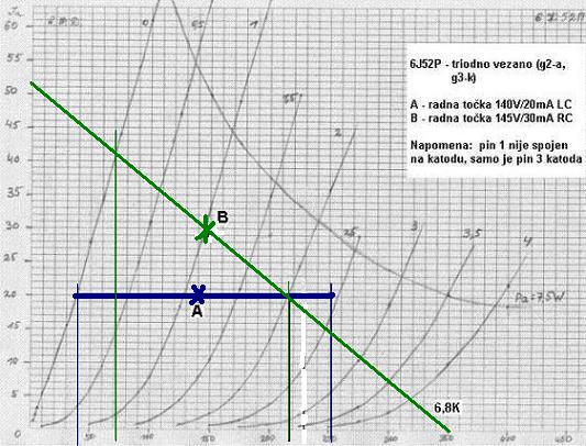

Mjerenja na 6J52P:
Lampica koja se papirnato pokazala odličnom i kao kandidat za jednostupanjski driver ovdje navedenih katodnih ampova koji zbog svoje topologije trebaju veliku pobudu , niskošumna širokopojasna pentoda bogme poštene struje 42mA i strmine (55mA/V), sada je malo došla i na stol. Triodni graf je crtan rukom i skeniran i imao sam određenu skepsu kod takvih izvora,srećom bezrazložno, mjerenja su u skladu sa grafom.
Unutrašnji otpor je u triodi prema grafu oko ovih radnih točaka 1,6-1,7K što mi samo dodatno budi uvjerenje u ovu lampu.
Naravno, ne ograničavamo se samo na katodne ampove, svugdje gdje trebamo solidno pojačanje i solidnu struju za driver, ova je lampica odlična
u triodnom spoju uz bitnu napomenu: na datasheetu su pinovi 1 i 3 katoda, no katoda je samo pin 3! Pin 1 uopće nije interno spojen.
Evo mjerenja koja govore za sebe, ulazni signal je u oba radna slučaja
stavljen na 1Veff zbog lakše matematike, izlaz je opterećen otporom 4,7K, mjereno na 1kHz sinusa, a izlaz ne pokazuje izobličenja (eh, jošte da imam distorzimetar)
Kako su ruskinje počesto dosta širokih tolerancija, na test su stavljene 5
kom raznih godišta, ali pokazalo se da su uglavnom u oko 5% tolerancije.
LC
Napajanje 200V, prigušnica 150H -3Kohm, katodni 55 ohm sa bypassom
Napon na anodi Napon na katodi Pojačanje
137 1,15 78,5
144 1,05 74,5
134 1,22 79,8
135 1,15 77,8
128 1,30 70,0
RC
Napajanje 350V, anodni otpor 6,8K/10W, katodni 35ohm sa bypassom
144 1,03 65,0
141 1,06 60,4
153 0,98 59,8
141 1,06 60,6
129 1,10 55,5
Ova lampica dakle može bez frke tjerati dosta zahtjevnih trioda, usudio bih se reći sve do GM70,211,845. Pa čak i s njima uz toliko nizak otpor i solidne strujne kapacitete, ne bi trebalo biti problema.
