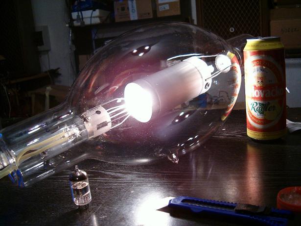

Malo je zahladilo danas, pa da prigrijem malo..... :-)
A vruće mi i ribama...
a i cucku....
Pa upalih rusku tešku artiljeriju.

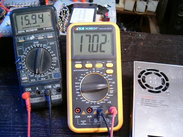

Rekoh, stigli switcheri za grijanje ovih lampica pa da probamo i gle čuda,
troši to prema očekivanom, tope se kablovi.
Da, da i da - dobro se vidi - 17V i 16A! Očekivao sam i 19A ali
recimo da je ovo unutar tolerancije.
a što tek svijetli
Radler sam morao staviti i u njega zapikuti anodu, a i meni malo, da ne bude overheat....

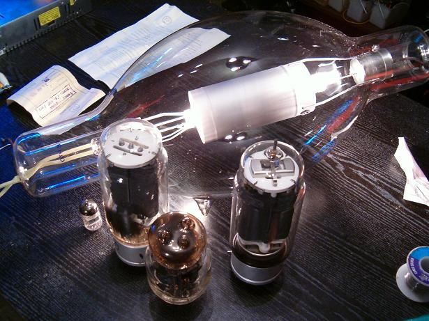

A kad se stavi sve to teško topništvo na hrpu, onda to zgledi ovako:
...malecka je 6n23p, bucmasta 6c33, sexy GM70, trnovita GK71....
