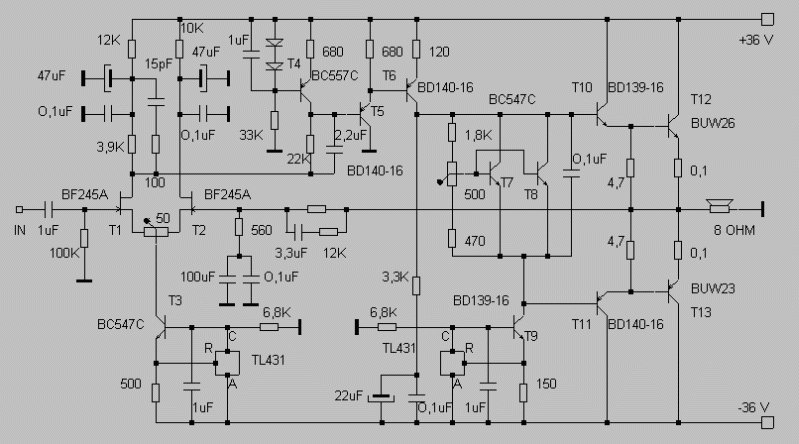

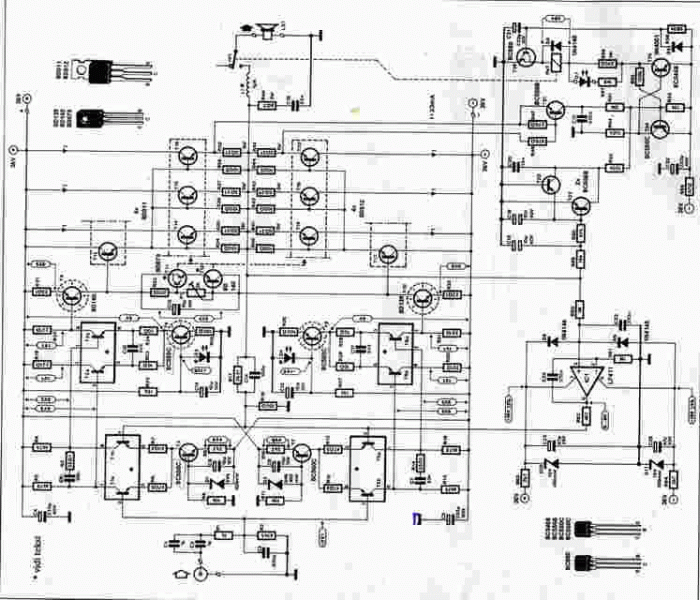

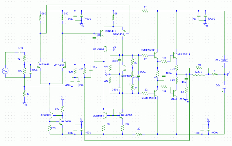

Nemora ovo bit projekt koji mora sutra ugledat svitlo dana, lipo bi bilo da se može raspravljat o manama i prednostima određene topologije, itd. da se nešto naući novo, ja ću ode zalipit par popularnijih shema koje su se radile u diy, dvi i od Elektora, dosta popularne, elektor je tada gura simetrićna pojačala, ako se ne varan kod simetrićnih se poništavaju izoblićenja parnih harmonika, nekako mi to nije dobra ideja, dobije se manja izoblićenja, al onda predvladavaju neugodni neparni harmonici.... Symasym koristi strujno ogledalo u VAS, i male signalne tranzistore, a na izlaz moderne trantistore sa visokin hfe, tako da struja kroz vas tranzistore bue sasvin dovoljna za guranje izlaza.... Leach Low Tim je dosta staro pojačalo, simetrićni dizajn, dosta popularno kod diy-era....
P3a
Symasym
Leach
MPA
Za kraj shema našega člana sstrsata koju je objavija na audiofil forumu, pojačalo 50W 1Mhz
sstrsat 50W_1Mhz
