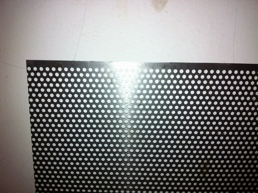

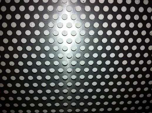

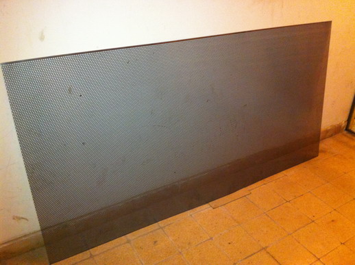

Gotovo da nema sastavnice elektrostatskog zvučnika koja je manje ili više bitna, jednostavno sve je bitno. Pronaći podesnu perforiranu metalnu ploču jednako je nemogućoj misiji, no uz manje kompromise može se proći skroz povoljno. Hvala Radi za gore stavljene linkove, mislim da tamo mogu pronaći odlične stvari.
Što se tiče Statora A i Statora B, u biti radi se o potpuno istim perforiranim metalnim pločama, pa je dioba u imenu praktično besmislena, no u daljem tijeku izrade ESL panela postojati će određene razlike u montaži određenih dijelova, pa sam namjerno sve to označio sa A i B.
Stator može biti bilo koji metal, najčešće aluminij, no nije nužno, može bilo koje perforirano željezo (nemagnetično/magnetično). Ja sam se na kraju odlučio na hladno valjani lim sa kružnom perforacijom širine 5 mm.
Kod odabira statora trebalo bi voditi računa da je ukupna površina perforacije oko 60%, te da su rupe od min 4 do max 6 mm. Ukoliko se možete ugraditi u ova pravila veća je šansa za konačan kvalitetan uradak. Na žalost u našim trgovinama teško je naći perforacije veće od 41% ukupne površine, a ploča koju sam ja kupio ima tek 35% perforirane površine (ako sam dobro izračunao, a jesam), mada kada se u istu pogleda, odokativna procjena bi bila 50%.
Nakon što sam se trivijalnim testom uvjerio da ploča bez obzira na relativno malu površinu perforacije pušta sve zvukove bez problema, bez ikakve čujne atenucije bilo kojeg spektra, odluka je pala, projekt ide sa ovim limom. Ploču sam kupio u Mick d.o.o. Zadar, no „Mickova“ je posvuda u zemlji, pa ako se neko odluči ići u ovaj projekt ovo mu je dobar podatak za nabavu. Cijena predmetne perforirane ploče je 200 kuna, znači sve u granicama normale.
Evo kako to izgleda, a u sljedećem postu malo o rezanju istog. (dimenzije ploče: 2 x 1 metar, debljina 1 mm)

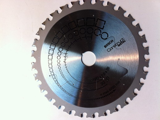

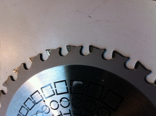

Kako odrezati perforiranu metalnu ploču… pa na više načina jelte.... :) Kako ja volim biti kompletan DIY-er :), taj dio ću uz pomoć prijatelja Šime sam napravti. Bilo bi idealno da imam nekakvu dugačku rezačicu, no nemam, nemam čak ni mirnu ruku da to odradim brusilicom (Nino je bi kandidat za ovo drugo), no na kraju sam se odlučio rezanje ploče napraviti cirkularom za željezo, uz pomagalo koje sam napravi prije par mjeseci.
Bosh Constuct metal list pile je kandidat, naručeno, stiglo u par dana. Cijena je paprena tj. točno 412 kn, no ovo neću ubrojiti u cijenu projeta, jer će list pile poslužiti za buduća rezanja metala za druge projekte.
Sam postupak rezanja i rezultate ću objaviti u zasebnom postu. Do tada samo info o listu kružne pile koji ću koristiti.

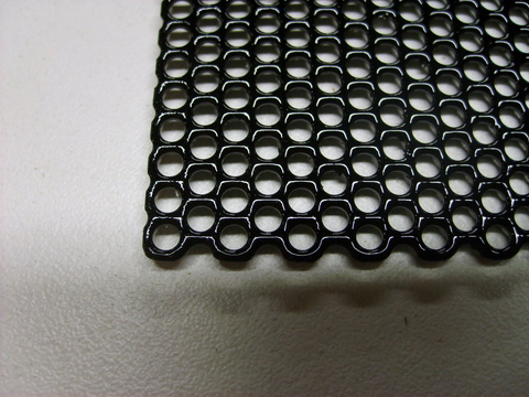

PostPostao/la elvis » 02 kol 2013, 11:05

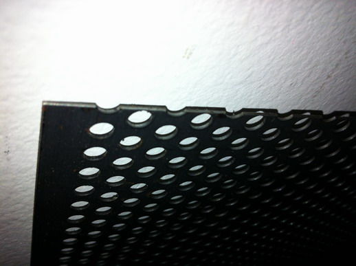

Na slici ispod vjerojatno je idealan stator, kako po čvrstoći, tako po postotku perforiranog djela (ovo je preko 50%). Stator je premazan poliuretanskom bojom...

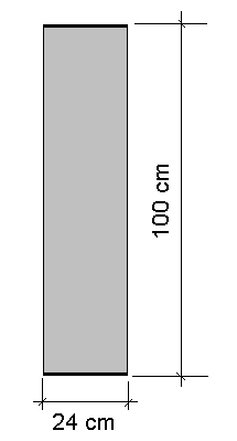

Obzirom na dimenzije ploče koju imam, manje više dimenzija ESL panela se nametnula sama od sebe, ići su sa 100 cm visine, i 24 cm širine. Ovih 100 cm je zgodno jer dosta zanimljivih profila koje se može kupiti po sveprisutim "bamauxima" rezano je na tu dimenziju, a zatrebati će u kasnijoj fazi, a sve to će biti opisano slikopiščićima :)
Znači konačna odluka je na slici ispod. Režem 4 komada istih dimenzia i pri tomu vodim računa da se perforacije prednjeg i zadnjeg statora moraju poklapati, tj. kada budu zaljepljeni u sendvić kroz staore se mora vidjeti. Mala dodatna komplikacija, no mislim da to neće biti problem postići. Nakon rezanja ploče ostati će perforiranog lima za još četri statora, znači vodim računa o mogućem popravnom. :)

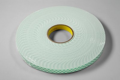

FAZA 1 ------ SPACERS (FOAM TAPE SPACERS)
Evo da pomalo privedem kraju nabrajanje bitnih djelova za sastavljanje ESL-a. Koliko god se činlilo čudno spaceri su najskuplja stvar ukoliko će se to raditi sa dvostranom ljepljivom trakom. No kako je to ipak najpraktičnije riješenje ja sam se odlučio za to. Spaceri će se pobrinuti za to da se statori pravilno odmaknu od membrane, u ovom slučaju to je oko 1,5 mm, ali i da se sve međusobno zaljepi kako treba. Obzirom da sada nabrajam sastavnice, detalji o svemu će usljediti kada spacere budem ljepiti na membranu.
Ono što se preporučuje na netu je:
3M™ Double Coated Urethane Foam Tape
Dimenzije u inchima: .063"x 3/4" 1/16 in thick što bi bilo 19mm širine i 1,5 mm debljine.
Traka je vrlo skupa, no što je tu je, bez nje mi se ne ide dalje u projet. Martin Logan također koristi 3M traku, no vjerujem da je to tečka customizacija za njih.
Malo više detalja: http://solutions.3m.com/wps/portal/3M/en_US/Marine/Home/Products/Catalog/?PC_7_RJH9U5230GE3E02LECIE20S4K7000000_nid=GS43V1DBK7gsN4BX5SJJFCgl8QHCBDQQVVbl
A instant pogled na traku je ispod:
