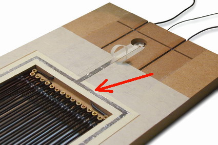

FAZA 1 ------ CHARGE RING
Nije ništa drugo nego metalna uska folija (cca 5 mm) koja se ljepi na Stator B, i koja naliježe na dio membrane sa konduktivnim premazom. Tu može poslužiti bilo koja bakrena ili alu traka, čak ne mora biti samoljepljiva jer ide na 3M traku (spacer) koja je dvostrano ljepljiva.
Problem je nabaviti tako tanak profil trake, pa će trebati intervencija skalpelom, no to ne bi trebao biti nikakav problem. Svrha "Charge Ringa" i način ugradnje biti će objašnjenji detaljno u nastavku teme. Inače Charge Ring ne mora biti nužno "Ring", dovoljno je samo 1/2 prstena, što je vidljivo na zakačenim video zaspisima iz proizvodnje Martin Logana.
Bilo bi bolje nabaviti bakrenu foliju, jer se na nju može zalemiti žica kojom će se dovoditi visoki napon za membranu..... kako spojit tanku AL foliju.... nemam pojma, smisliti ću nešto. Kopriati ću M.L., nema druge :)
Mislim da sam sada sve bitne sastavnice nabrojao... sada na posao :)
